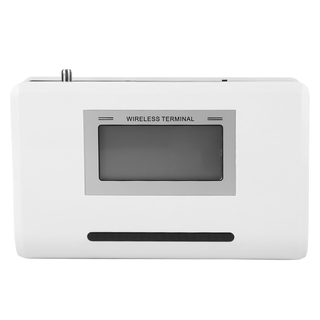

  2. Een gsm adapter die gsm signalen overbrengt naar een vaste lijn, met rj11.

Overzicht van Fritz!boxen, degene met een FXO a/b poort kan je de GSM adapter op aansluiten.
