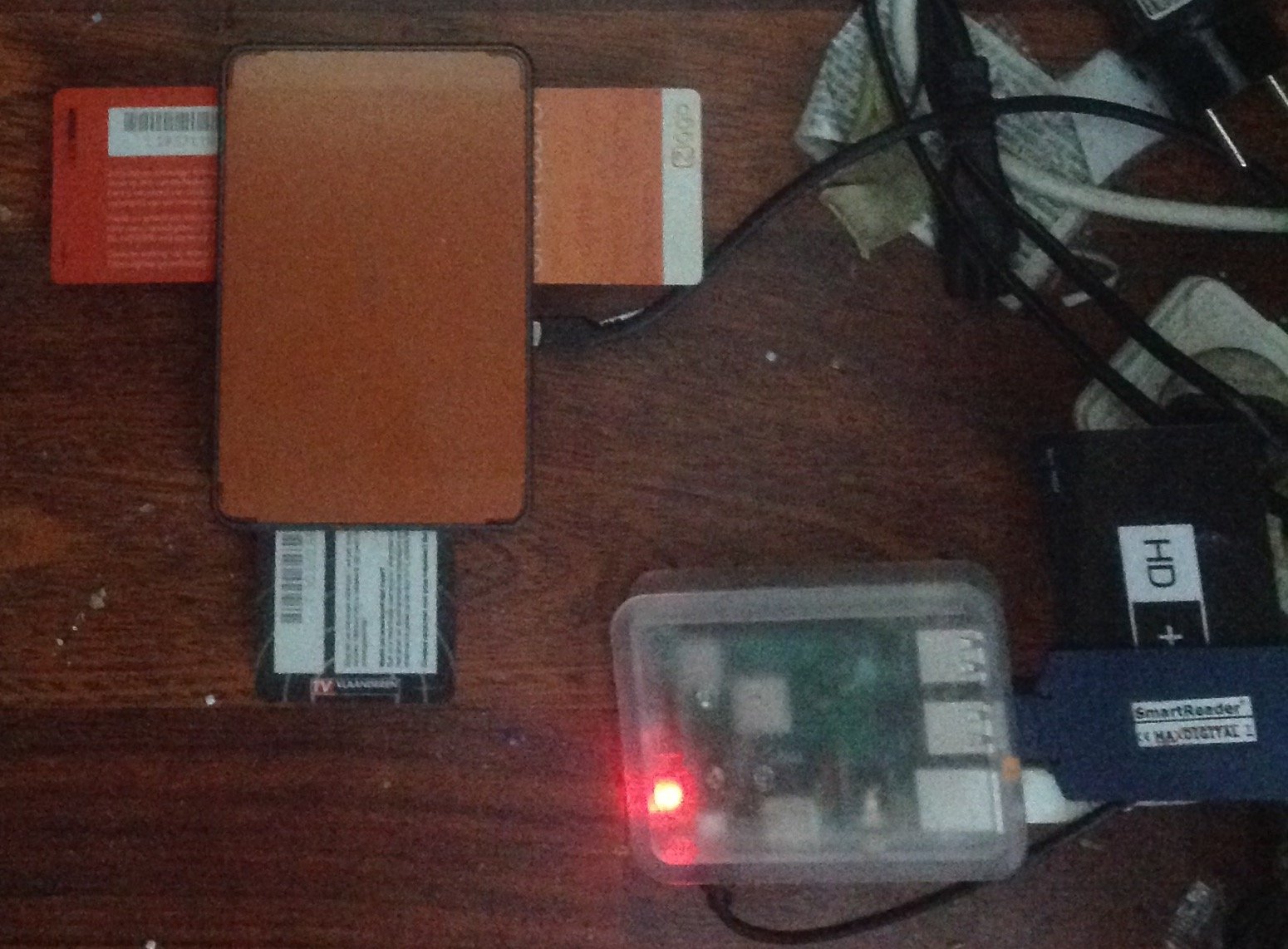

Heb op dit moment een Dreambox 7020HD boven en een 7080HD beneden
Mijn 7020HD is aan het overlijden en hiervoor zoek ik een vervanger.
Heb mijn oog laten vallen op de Dreambox DM920 UltraHD
Probleem is echter dat bij de 920HD er nog maar 1 smartcard reader in zit.
Ik heb 2 legale kaarten (Canal & ORF) en gebruik deze zonder CI module dus gewoon met de ingebouwde smartcard reader en oscam
Mijn box beneden heeft er ook 2 legale kaarten er in zitten (Canal & Ziggo)
Is er een truc om een 2e smartcard reader aan toe te voegen zodat ik met oscam kan blijven werken (zodat ik boven en beneden kan blijven mixen)

Je kan een usb cardreader nemen (smargo). met de juiste instellingen werkt dat prima
En waarom 2 smartcards voor Canal Digitaal. De eerste kun je via OScam gewoon delen. Dat scheelt dan meteen 1 kaartslot…
Voor de rest geldt inderdaad een extra Smargo/Stinger/Easymouse USB lezertje aanschaffen

Dank heren ik heb begrepen dat de Smargo Argolis Triple Reader de beste keus is
Hebben jullie een adres waar deze leverbaar is ?
Groet
Bijna niet meer verkrijgbaar.. Wel in een paar Engelse webshops rond de £25. Een gewone Smargo V2 is nog wel redelijk verkrijgbaar in NL… Gebruik zelf 2 Argolis Triple Readers en kan ze zeker aanbevelen.
Gewoon de USB2Serial plugin installeren (FTDI_SIO drivers) en de box herstarten. Na aankoppelen van de Argolis zijn dan /dev/ttyUSB0~2 beschikbaar.
