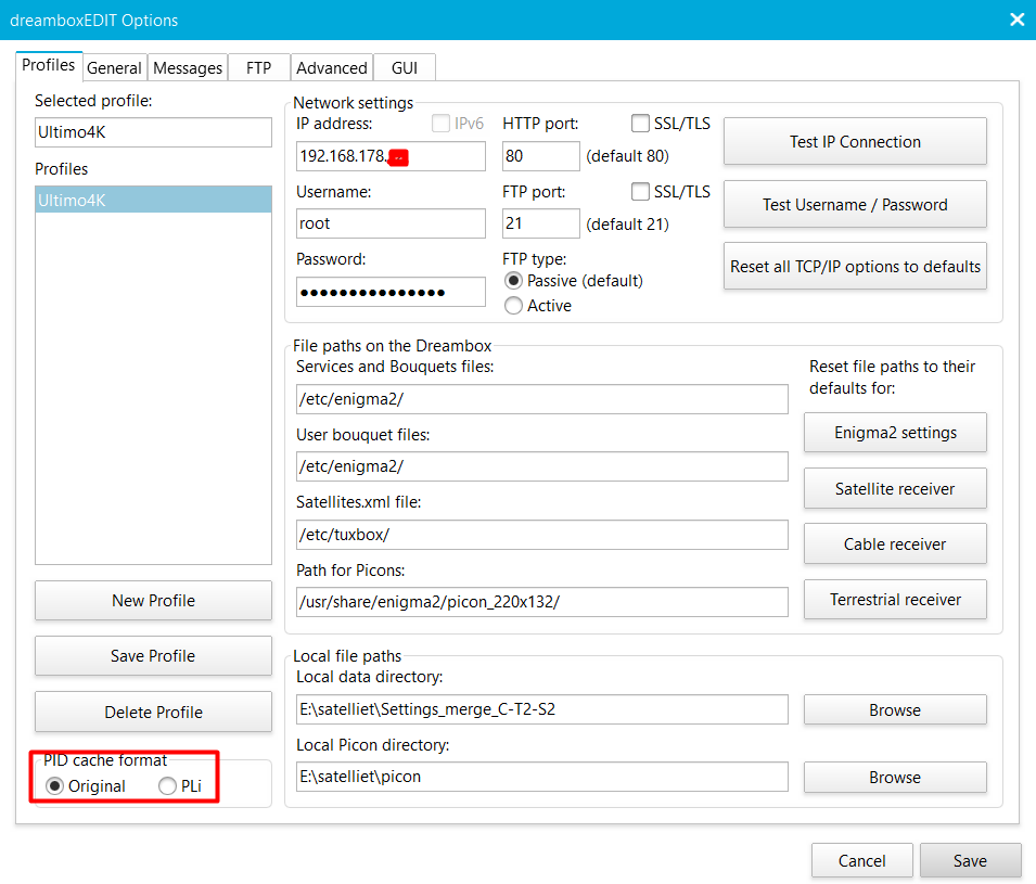

Misschien is het handig als je ook een screemshot maakt van DreamboxEdit zoals deze =>

standaard is het herstarten van enigma in DBE aangevinkt
ook de defaultpaden waar de bestanden horen te komen per ftp
