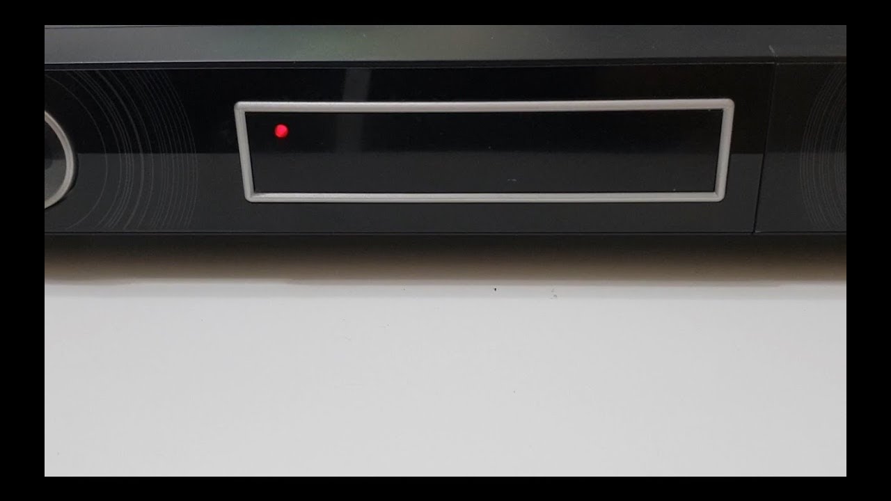

Wie kan er 2 stuks Vu Duo repareren. Ze komen niet verder dan de “befaamde rode led”.

Een bepaalde elco doorknippen, rommel opruimen tot er twee pootjes uit de printplaat steken en daar de nieuwe elco op solderen..
5 minuten werk. ![]()
…er is vast wel iemand die exact weet welke elco het is.
Zelf dacht ik elco 205 of zo..

Dit is goed zelf te doen. Let wel op de polarisatie van de elco’s. Indien mogelijk een elco met een lage “esr” waarde en dit bestand is tot 105 graden Celsius.

Er kán natuurlijk meer stuk zijn dan 3 elco’s! De spanningsregelaar, C807 (daar een tantaaltje overheen tegen de rimpel). Misschien C848 en C846 (als ik het wel heb) bij de tuners als je signaal is ingezakt.. Het mainboard uitmonteren is dan toch echt wel noodzakelijk wil je het netjes houden…

even een aanvulling : nodig : elco 220uF of iets groter + keramische condensator 1uF en een beetje vrije tijd ,laten doen kost 25 euro ,ik heb 3 adressen , PS (een Vu+duo met HD wil je zolang mogelijk heel houden , want een makkelijker ontvanger heb ik nog niet gezien ,ik heb er 4 in gebruik en 2 reserve want er gaat wel eens 1 stuk ) succes
