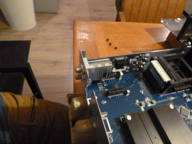

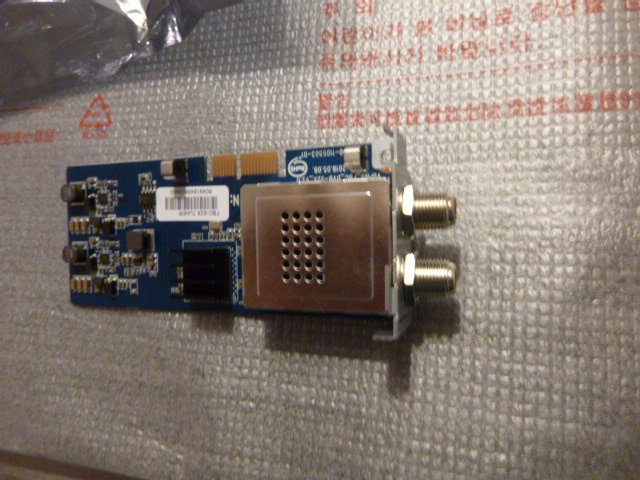

2 x FBC tuner gemonteerd en aangesloten met 3 coaxkabels die ik in de huiskamer heb liggen
Openpli geïnstalleerd via usb
ET9500 naar de slaapkamer overgeheveld en hier verder niets aan veranderd.

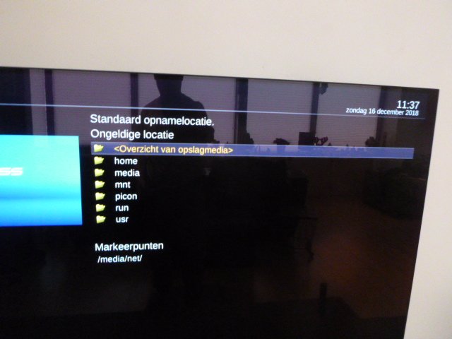

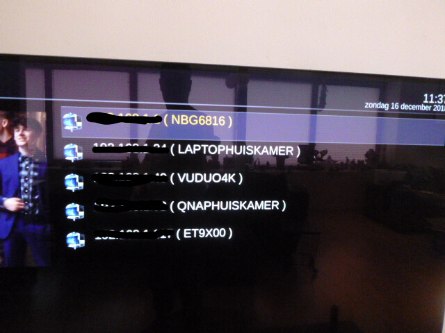

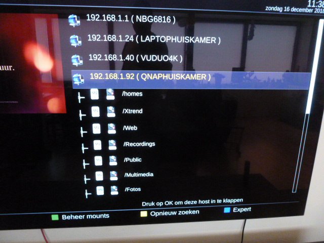

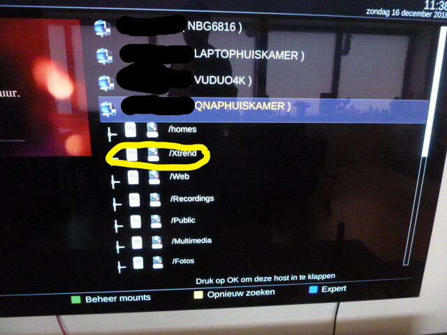

ik krijg de opname locatie op de VU+ niet ingesteld, via de netwerkbrowser ziet hij mijn nas wel en ook de benodigde map. Maar als ik deze instel dan krijg ik hem niet te zien bij de opname locatie’s en als ik weer in de browser kijk dan staat hij ook op “niet actief” onderstaand wat foto’s ter verduidelijking.
zoals je ziet kan ik de juiste map selecteren

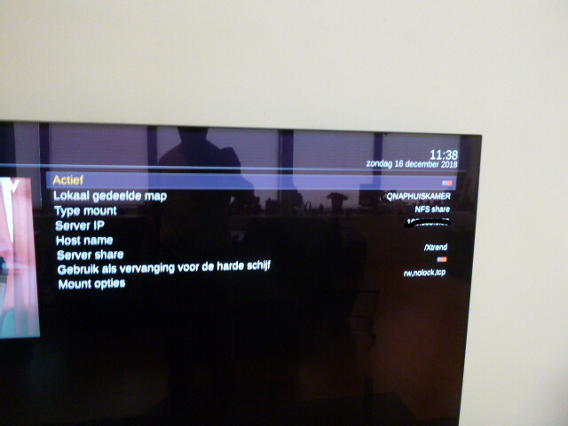

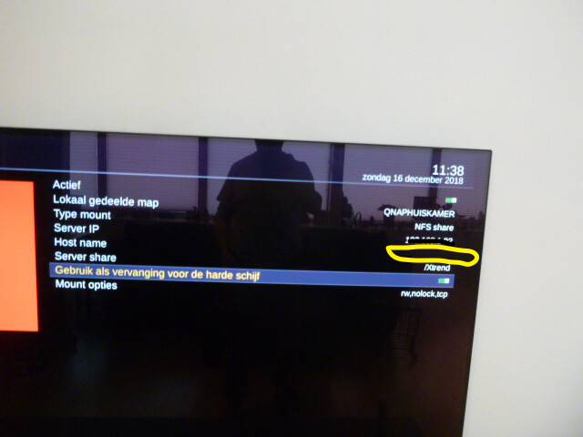

na selectie krijg ik onderstaande keuze
mijn vraag is nu hoe ik deze verder moet invullen ? op mijn Xtrend9500 vraagt hij geen hostnaam, heb zelf een aparte inlog + naam op mijn nas gemaakt voor de vu+

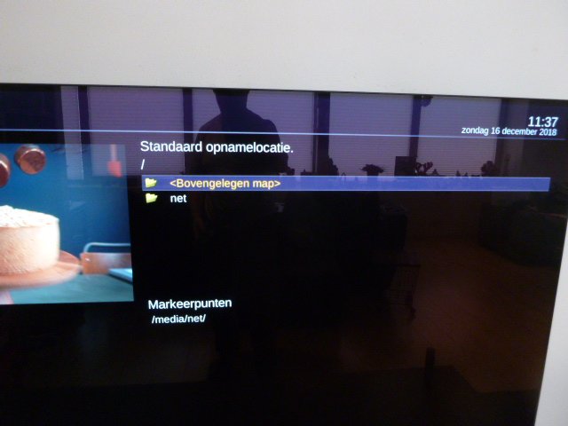

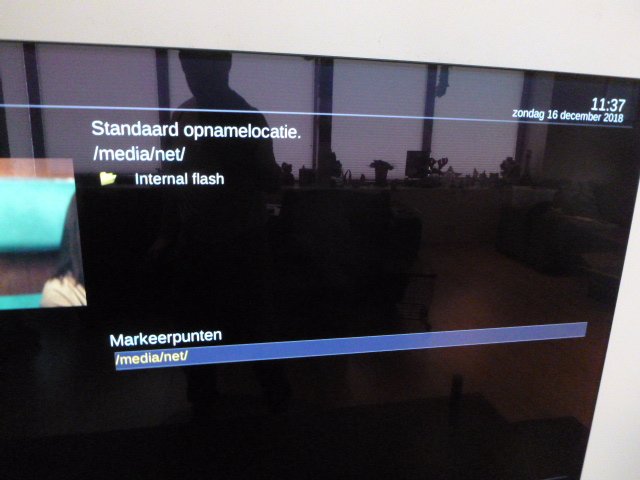

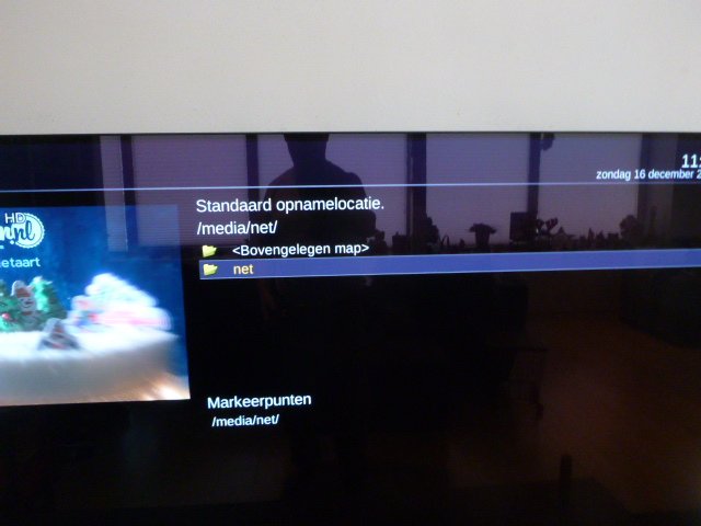

Onderstaand een foto voor de keuze van mijn opname locatie
Normaal gesproken kan ik de map media selecteren, dan de map net, en dan kan ik qnaphuiskamer selecteren. Maar nu krijg ik deze keuze niet.

ik begrijp niets van al die beeldscherm foto’s (een paar ip-adressen zwarten levert niks op alleen nog meer onleesbaarheid)
en
waarom staat die ene tuner niet in slot A

overigens je moet op de QNAP per cifs/samba je user authentificeren met wachtwoord en dus delen toestaan per cifs / samba want anders kun je de netwerkmappen niet browsen op de NAS

OK, i dacht de foto’s er bij te doen ter verduidelijking.
Ik heb 2 tuners gemonteerd, dus beide slots zij gevuld.
De mount’s die je ziet zijn de mounts die de VU+ automatisch detecteerd op het net. En hij ziet dus ook de map “/xtrend” op mij qnaphuiskamer. Echter kan ik deze niet selecteren in het menu "“standaard opname locatie”
Met de Xtrend9500 kon ik met deze instellingen probleemloos opnemen, hier heb ik ook openpli op staan, dus ik dacht dat het net zo kon bij de vu+ met een NFS share (maar hier in loop ik dus vast)

Tonskidutch, ik heb de NAS opnieuw ingesteld en ik heb als hostname de naam van mijn ontvanger toegevoegd (vuduo4k) en nu kan ik inderdaad in de juiste map komen voor opname’s op te slaan.
Mijn dank.
