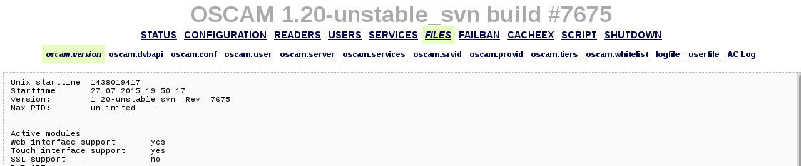

Heb je al geprobeerd om in je Web InterFace van Oscam te komen via IP_Satbox:83 ?
Is de IP van je Satbox 192.168.1.2?
Ga dan naar http://192.168.1.2:83
Ga dan naar FILES, daar staan alle files in tekstformaat … eenvoudig copy/paste moet te doen zijn vanuit daar.

neen daar hebben we ook niets aan
laat het gewoon en zap wat langzamer (maar het werkt allemaal)
je moet je een beetje inlezen
Zie dat je de WebIF werkend hebt
Hij opent met de door jouw weergegeven pagina.
Er zitten een aantal andere knoppen op diezelfde pagina in een rijtje ernaast.
klik eens op oscam.conf maak daar eens een copy/past van en van oscam.server.
Maar zoals Tonsk ook al aangeeft, even rustig iets inlezen.
Belangrijke bron kan zijn het Oscam subforum hier.
Je zult er achter komen dat de WebIF je beste vriend voor instellingen van Oscam zal worden
