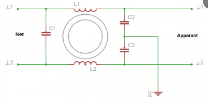

Er kan een potentiaal verschil ontstaan tussen het aan te sluiten apparaat en je coax kabel welke in principe op aardpotentiaal zweeft.
Het netfilter van je tv zorgt voor de halve netspanning op de buitenkant van je antenne aansluiting, 110 Volt.
De maximale stroom zal minder als 1 mA zijn, ongevaarlijk voor mens en dier.
Daarom hebben de meeste tv’s tegenwoordig een geaarde netaansluiting, die ervoor zorgt dat die spanning op aardpotentiaal komt te liggen.

46 minuten geleden, ceesv zei:
Schema’s lezen is nooit mijn ding geweest , op school lukte dat ook niet goed ,
maar … , ik leer hier altijd wel iets bij :slightly_smiling_face:
C 2 en C 3 zijn 2 condensatoren met gelijke waarde welke in combinatie met de spoelen een laag doorlaat filter vormen.
Het knooppunt van die condensatoren zitten aan de behuizing van je apparaat.
Wanneer dat niet geaard is via je netstekker zal je met een hoogohmige voltmeter op die plek 110 Volt meten.

2 uren geleden, ceesv zei:
Op de buitenkant van je antenne aansluiting, 110 Volt.
Het is om precies te zijn 115 volt.
Ook dat is ongevaarlijk voor mens, dier en schoonmoeder.
