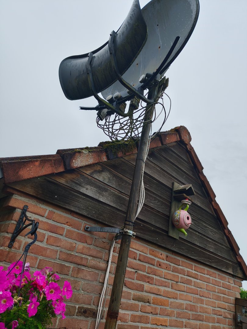

Vraagje ik heb 4 quad lnb's op verbonden met 3 switches astra 23,5 doet het soms wel dan niet. Is lnb kapot?
Vraagje ik heb 4 quad lnb’s op verbonden met 3 switches astra 23,5 doet het soms wel dan niet. Is lnb kapot?
Ik heb quad lnb op 28.2 23.5 19.2 13e
De andere doen het allemaal maar die op 23.5
Vaak snr 0% dan weer snr 78% het wisselt enorm. Ik heb de lnbs al 20 jaar zou die kapot zijn en weet iemand welke lnb de 23.5 is
Ik heb een foto bijgevoegd
Verwissel de 19 en 23 lnb met elkaar en je weet of het de lnb is.
Het kan ook de Diseqc switch zijn of de bekabeling.

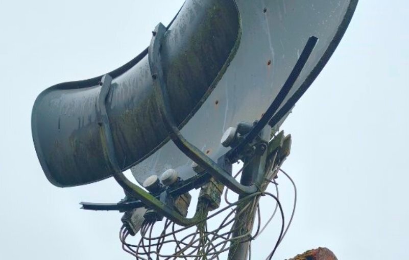

Ja dat is een goeie tip. Kan jij me vertellen welke de 23.5 is op de foto . Ik weet het niet meer ik denk dat van links naar rechts
28.2 , 23.5, 19.2 13.0 ?
De 2e van links.
Harstikke bedankt
De positie van de Astra3 LNB op de foto in de openingspost is niet goed. Die moet dichter bij de 3e LNB, de Astra 1.

Ik vind het niet heel goed zichtbaar. Die betreffende LNB’s staan al vrij dicht bij elkaar. Ik vraag me af hoe lang deze installatie al zo staat. Ik bedoel als dat jaren is zonder dat er aan de LNB’s is gekloot en het toen goed werkte. Dan zal de LNB gewoon goed staan en moet je het zoeken in het of inderdaad langzaam defect raken van de LNB of in de verbinding daar naar toe kabels/connectoren of de disecq switch.
De positie van de 23,5 is idd te dicht naar de 28,2. die moet ongeveer in het midden tussen de 19,2 en 28,2 gemonteerd zijn. Tevens lijkt het of de skew niet goed is. Hij zou wat schever moeten zijn. Een goede afstelling gaat echter alleen maar met meten. Is weten.
Nou ja, het lijkt erop dat er 6 LNBs op deze schotel zitten. Dus meer dan de 4 quads, die hij noemde.
Ik weet niet of het een T55 of T90 is, en heb dus niet echt een idee over de onderlinge afstanden, en welke LNB voor welke sat is.
Nogal onduidelijke en onvolledige informatie bij de vraagstelling dus. Voordat dat is opgelost, zijn we wellicht 20 posts verder…
Als je goed kijkt kun je inderdaad 6 LNB`s zien zitten.
De kabels zijn lang genoeg. Dus je kan heel eenvoudig 2 LNB’s wisselen. Wel ff de settings aanpassen.

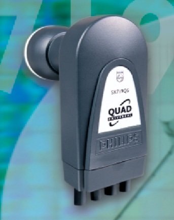

Ik zie dat de 2e lnb van links een Philips SX719QS is, een van de eerste lnb die op de markt kwamen (zie bijlage 1).

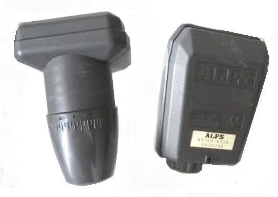

De meest rechtse lnb is een oude donkergrijze Alps, ook uit het museum (zie bijlage 2).
De vier linkse lnb zijn voor de Astra 28,2, 23,5, 19,2 en 13e. De twee rechtse zijn voor satellieten die in het westen staan.
De lnbs staan zeker niet centraal. Er is hier zeker geen WF-calculator gebruikt want dan hadden ze veel meer naar rechts gestaan.
Omdat de 23,5-lnb zo ver naar links staat, heb je veel minder signaal dan mogelijk is. Sinds de Astra 3B vervangen is door de Astra 5B, is het signaal zwakker geworden. Ik zou de lnb’s opnieuw op de rail verdelen. Gebruik je die twee westelijke lnb’s nog, zo niet, plaats dan alleen de Astra 28,2, 23,5, 19,2 en 13e volgens de calculator, dan komen ze mooi in het midden te staan en heb je veel meer signaal.
