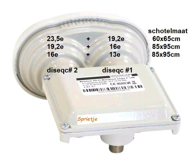

Bij 4,3 graden duo-lnbs kun je ook te maken hebben met verschillende diseqc-posities. Standaard is Astra 19,2 diseqc-positie 1 en de Astra 23,5 diseqc-positie 2 maar er zijn ook 4,3 graden duo-lnbs voor de Tsjechische markt die de Astra 23,5 met diseqc-positie 1 hebben en de Astra 19,2 met diseqc-positie 2. Gelukkig zijn die duo-lnbs gemaakt voor schotels van 70cm breed en dus afwijkend van de duo-lnbs voor West-Europa die voor twee maten beschikbaar zijn namelijk voor schotels van 60 en 85cm breed, beter bekend als een Triax 64 (nieuw model Triax 65) en voor Triax 88 (nieuw model Triax 100).

Zo’n zelfde 4,3 graden duo-lnb is er ook voor een grotere schotel. Dan staan de koppen 53mm h.o.h. van elkaar. Voor welke schotelmaat is dat dan? Dat is dan (53/38)x60cm≈85cm breed, bijv. een Triax 88 oud model of Triax 100 nieuw model.
En voor welke schotelmaat is nu een 6° (6,2°) monoblock?
We gaan weer uit van het 4,3° duo-lnb voor een schotel van 60cm.
Als we de afstand gaan omrekenen naar 6,2°, dan moeten de koppen 6,2 / 4,3 maal zo ver van elkaar staan. Dat is dus 6,2 / 4,3 maal 38mm = 54,8mm. Bij een 6,2 graden monoblock staan de koppen echter 65mm van elkaar. De schotelmaat waarvoor hij is gemaakt is dan ook (65 / 54,8) x 60cm≈70cm breed. Let er op dat er ook enkele 6,2 graden monoblocken bestaan waarvan de koppen een grotere afstand hebben dan 65mm. Die zou je dus goed kunnen gebruiken op schotels met een f/D-verhouding van 0,66.
Er bestaan ook 3 graden monoblocken. Die hebben dezelfde afstand als een 4,3 graden duo-lnb voor een 60cm-schotel, namelijk ook 38mm. Voor welke schotelmaat is dan zo’n 3 graden monoblock?
De schotelmaat is dan (4,3 / 3) x 60cm ≈ 85cm breed, dus voor de oude Triax 88 of de nieuwe Triax 100.

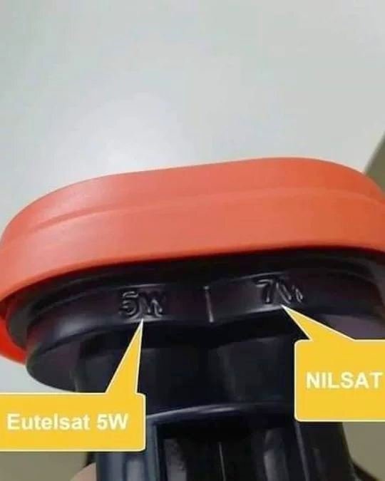

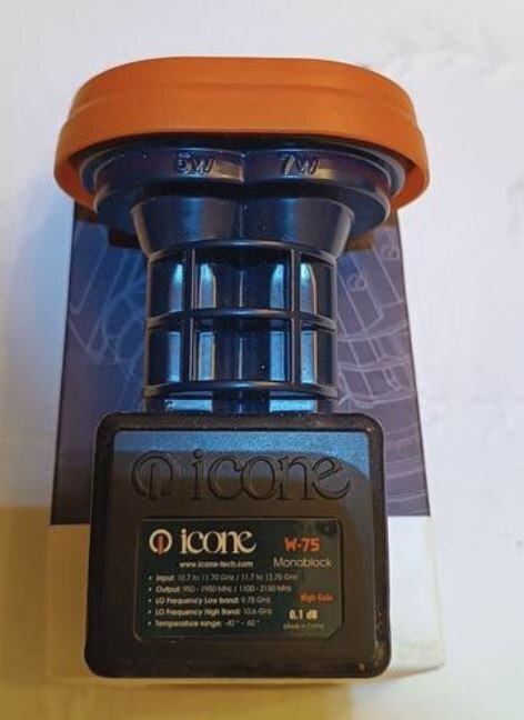

Nu ook een 2 graden monoblock, de Icone W-75

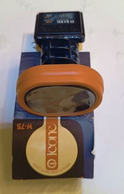

Het is gebleken dat er recent ook een 2 graden monoblock op de markt is gekomen. Het block wordt aangeprezen voor de ontvangst van de Eutelsat 5 west en de Nilesat 7 west op een schotel van 90cm maar kan ook voor de 7e + 9e gebruikt worden.
Tot nu toe was een 3 graden de kleinste satelliet afstand waar je een monoblock voor kunt kopen. De koppen hiervan staan 38mm van elkaar, even ver als de 4,3 graden duo-lnb voor de ontvangst van de Astra 19,2 en 23,5 voor een schotel van 60cm. Het 3 graden monoblock is bedoeld voor een schotel van 85cm breed en 95cm hoog. Het 2 graden monoblock is ook bedoeld voor schotels van 85x95cm. De golfpijpjes moeten dus nog een stuk dichter bij elkaar staan. Hoe ver moeten ze dan van elkaar staan? Dat is dan 2/3 x 38mm = 25mm.

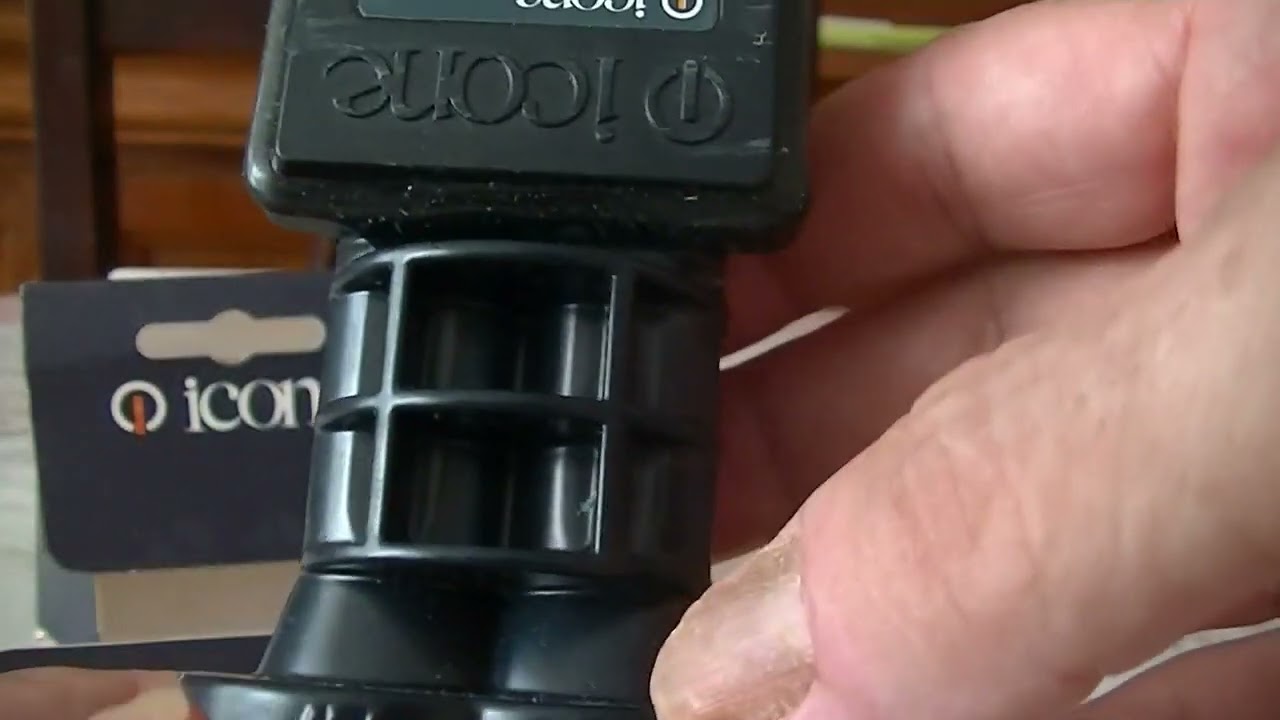

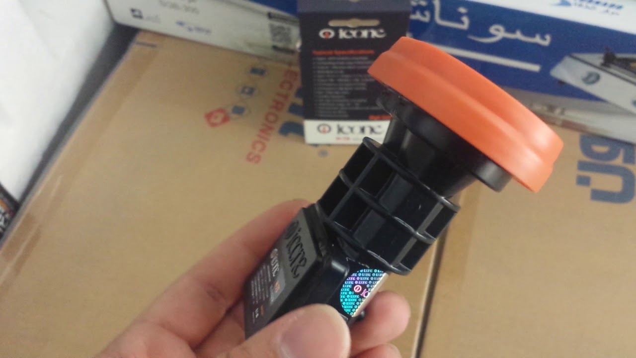

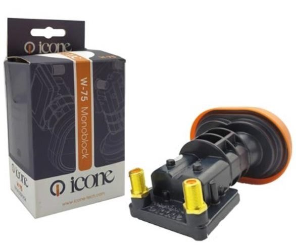

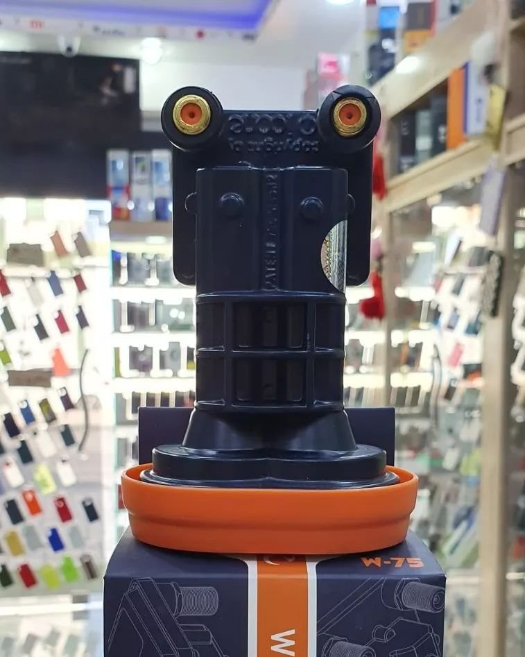

Wordt een 3 graden monoblock en een 4,3 graden duo-lnb op één van de golfpijpjes vastgeklemd, bij een 2 graden monoblock is dat niet meer mogenlijk omdat de golfpijpjes tegen elkaar aan liggen. Om de 2 golfpijpjes zit een soort van vaste ring waarvan de buitenzijde precies om de buitenzijde van beide golfpijpjes loopt. Dit 2 graden monoblock kan dan ook gewoon met een 40mm lnb-klem worden vastgeklemd waardoor beide koppen even ver uit het brandpunt van de schotel staan.
Feitelijk is het geen monoblock omdat er geen diseqc-switch in zit. Elke kop heeft zijn eigen F-connector. Gebruik je dus enkel dit 2 graden monoblock op je schotel, dan zul je een 2/1-diseqc-switch op deze lnb aan moeten sluiten. Maar is het nu onhandig dat er geen diseqc-switch in dit monoblock zit? Nee eigenlijk niet want als je dit monoblock op een rail gebruikt met nog wat andere lnb’s, dan kun je dit monoblock bijvoorbeeld eenvoudig op een 4/1 of 8/1 of 10/1 of 16/1 diseqc-switch aansluiten, iets wat weer niet makkelijk gaat als er wel een diseqc-switch in zou hebben gezeten.
De 2 graden monoblocken zijn niet zomaar in Europa te koop. Ik zie ze alleen te koop staan in Tunesië voor 35 Tunesische Dinars. Een Tunesische dinar is €0,30 dus omgerekend €10.50.

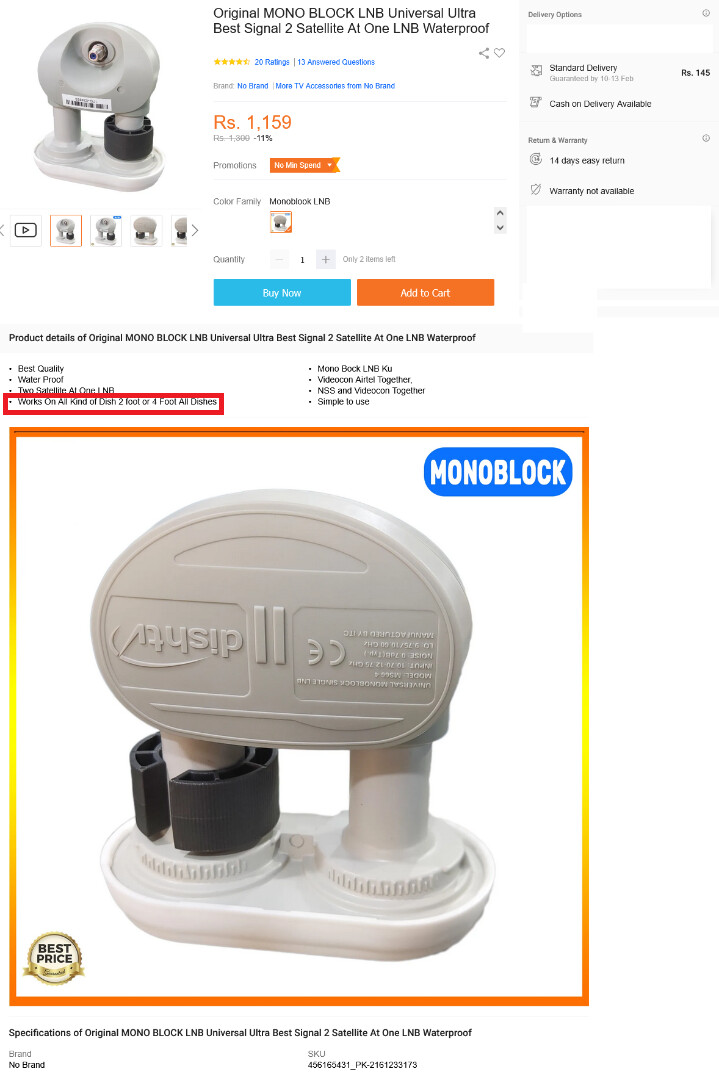

Super monoblock !!!
De ontdekking van de eeuw. Een monoblock dat altijd past. Maakt niet uit voor welke satellieten en hoe ver ze uit elkaar staan en ook niet hoe groot de schotel is. In de advertentie staat: “Works On All Kind of Dish 2 foot or 4 Foot All Dishes”, dus 60cm of 120cm. Brand: No Brand. Voor de prijs hoef je het niet te laten, 1159 Indiase roepies, zo’n €12,75.
Met de onzin die hier vertelt wordt, staat Trump zelfs nog in de schaduw.
