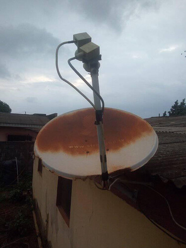

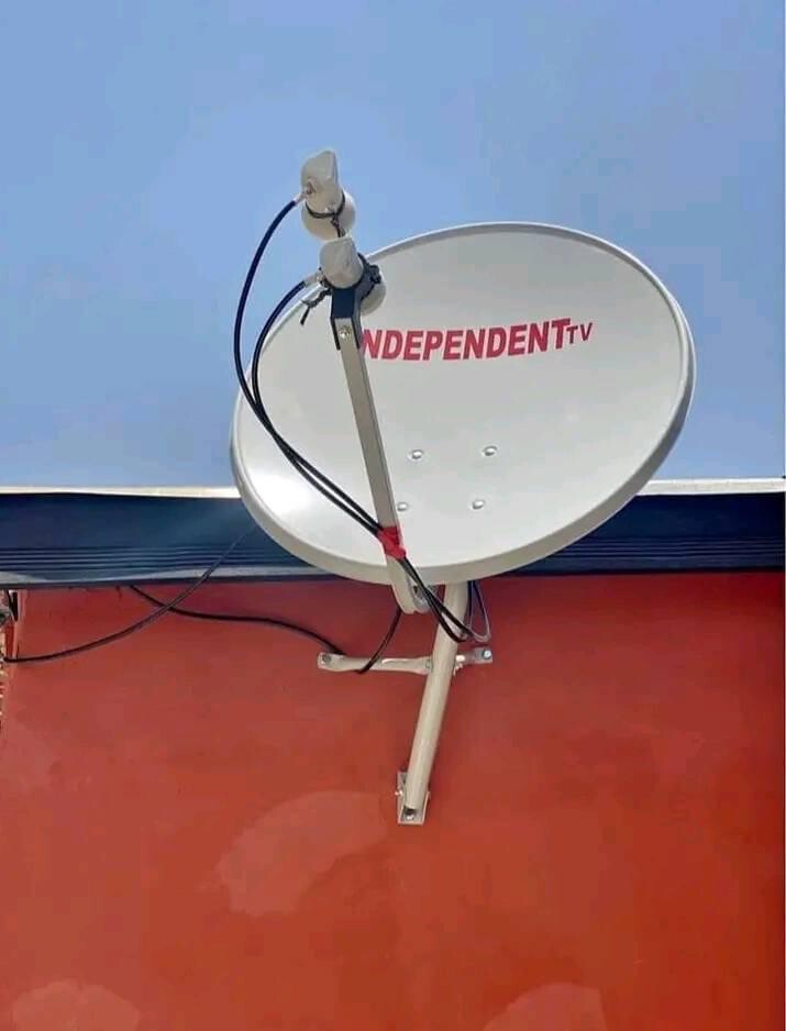

Independent TV zit in India en Banglades en had uitzendingen vanaf de Badr4. Dan krijg je een lnb-skew van 55 graden en als je twee satellieten pakt een schotel-skew of railschuinte van 55 graden zoals op de afbeelding.
Op zich niets bijzonders. Op de Canarische eilanden heb je precies dezelfde situatie. Daar kun je de Widebeam van de Astra 28,2 pakken en ook de Astra 23,5. Dan moet de schotelskew ook op - 52 graden staan.
Heel goed.

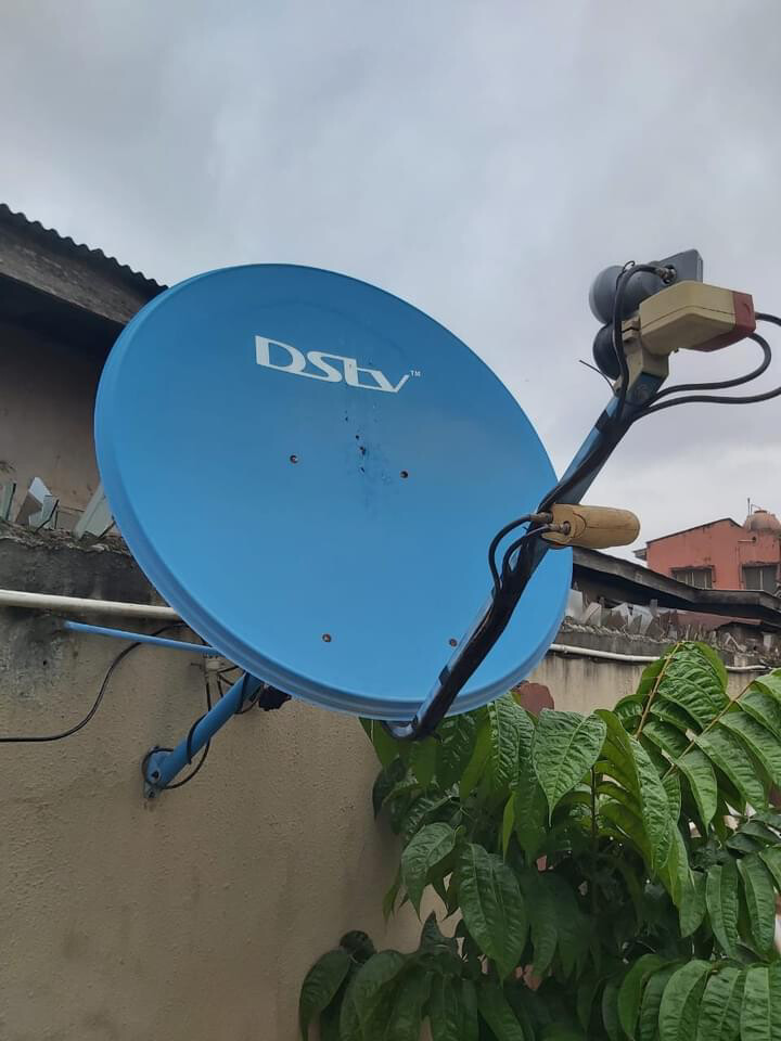

De schotel op de foto staat in Nigeria.
Eén van de LNC‘s is voor DSTV de andere weet ik niet.
Die enorme skew is normaal aan de evenaar.
Ja hèhè, zo moeilijk was het nu ook weer niet met Independent TV op de wok.

De gegevens die ik had was dat deze opstelling in Nigeria (Abuja) stond.
Maar betrouwbaar is die informatie niet.
Dat ze de montage van de schotel niet gewoon 90 graden draaien tegen de muur, dan kun je met een gewone rail (verticaal) de lnbs monteren. De lnb die ze nu aan de lnb-arm hebben gehangen zal niet best in et brandpunt van de schotel staan.
Geef ik je gelijk in.
Beter is het de schotel te draaien.

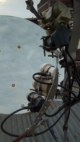

Twee of drie lnb’s boven elkaar kan ook:

Volgens mij een Triax schotel, zo te zien.
