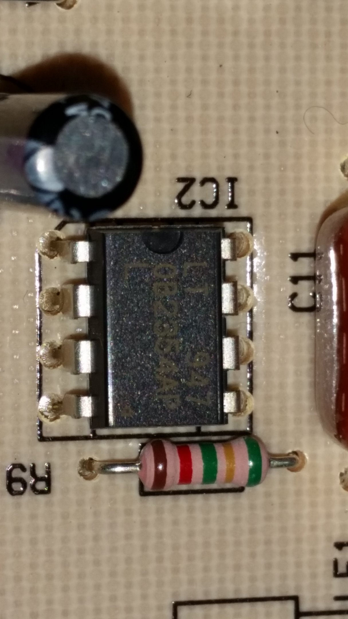

Goedemorgen Heren,…
Kan iemand mij vertellen wat voor type IC2 is in deze schakelende voeding ? Hij is helemaal weg geknald,..
Of nog beter een schema van dit modelletje
Met vriendlijke groet andy

Als het IC is ‘ontploft’ is er wel iets meer aan de hand! AC doorgeslagen, varistor door, diodes kapot… Zou op zoek gaan naar een vervanger… Schema’s ben ik nooit tegengekomen…
Dat begrijp ik ik heb alles al een beetje vervangen, het is m’n werk maar ik kan alleen niet meer lezen welk osc ic erin mot, dus als iemand zo een ontvanger heeft graag een foto van het ic en of naam type
Tip: zoek op IPS80W op google. Kies afbeeldingen en kijk of er één duidelijk genoeg is om het IC te herkennen..
nou wat denk je
al gedaan, ik kan er geen vinden met een duidelijke naam
Oké.. Ik heb 2 jaar terug een Mara M9 voeding gerestaureerd.. Geen idee welk IC dat was…
ic2 is uit elkaar gespat.
Oorzaak was het capaciteitloos worden van C7
hierdoor ging defect:
C7 = 100uf/450v
IC2 = OB2354AP
R12 = 1,5 ohm
T3 = potzekering 3.14 amp
D8 = 1N4148
Kijk eens aan. Duidelijker kan het niet
Inderdaad helemaal top, bedankt ga gelijk beginnen

Goedemiddag,…
Weet je toevallig welke diode op plaats D6 komt ? zit bij de opto copler en is smd, maar daar staat weer niks op
jij zet neer D8 een 1n4148 maar is dat niet D6 ?
Ik hoor het wel
Klopt,een foutje van mij .
C7 = 100uf/450v
IC2 = OB2354AP
R12 = 1,5 ohm
D6 = 1N4148
D8 = SB260 Schottky-Diode
meet voor de zekerheid ook de opto couplers (PC17)door
wel is het raadzaam na vervanging om op te starten via een serielamp !!
Ok had al een testje gedaan werkt weer fout van jouw ![]()
D8 is D6
