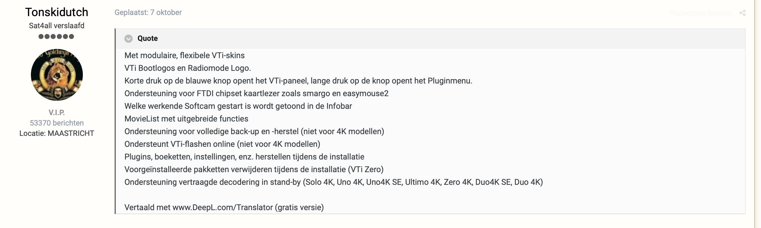

Quote
Met modulaire, flexibele VTi-skins
VTi Bootlogos en Radiomode Logo.
Korte druk op de blauwe knop opent het VTi-paneel, lange druk op de knop opent het Pluginmenu.
Ondersteuning voor FTDI chipset kaartlezer zoals smargo en easymouse2
Welke werkende Softcam gestart is wordt getoond in de Infobar
MovieList met uitgebreide functies
Ondersteuning voor volledige back-up en -herstel (niet voor 4K modellen)
Ondersteunt VTi-flashen online (niet voor 4K modellen)
Plugins, boeketten, instellingen, enz. herstellen tijdens de installatie
Voorgeïnstalleerde pakketten verwijderen tijdens de installatie (VTi Zero)
Ondersteuning vertraagde decodering in stand-by (Solo 4K, Uno 4K, Uno4K SE, Ultimo 4K, Zero 4K, Duo4K SE, Duo 4K)Vertaald met De DeepL Translator | De meest accurate vertaler ter wereld (gratis versie)

Ik heb nog versie 14 op dit moment, maar als ik bijv. zie “ondersteuning vertraagde decodering in stand-by”, dat zat er toch al in, dat is toch de offline decoding?
Blauwe knop, als ik kort duw krijg ik ook VTI menu, druk ik langer krijg ik “Extensions” menu, ik weet niet of de vertaling echt Plugins is.
Welke softcam in gebruik is zie ik ook onderaan als ik eventjes op de OK knop druk.
Plugins en dergelijke herstellen tijdens installatie kon ik volgens mij ook al met 14.x
Dus ofwel interpreteer ik dat allemaal verkeerd, ofwel zijn er bugs uitgehaald, ofwel zijn het zaken die er al waren, die opnieuw opgelijst worden.
plnick is weg en die deed dat, nu zijn er anderen die dat oppakken. Achteraf decoderen was er al, plugins restoren ook via backup..
