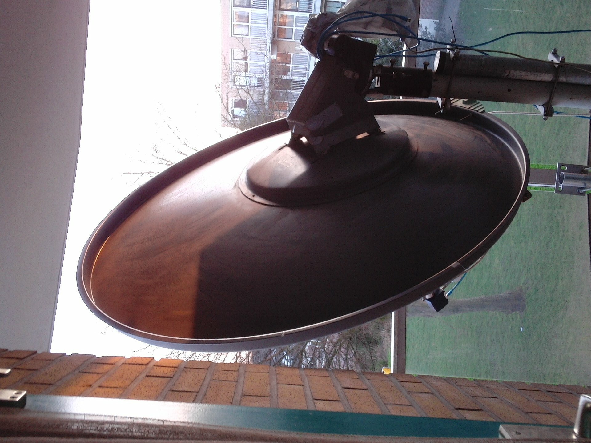

Vandaag onderhoud schotelpark goed gelukt ;)

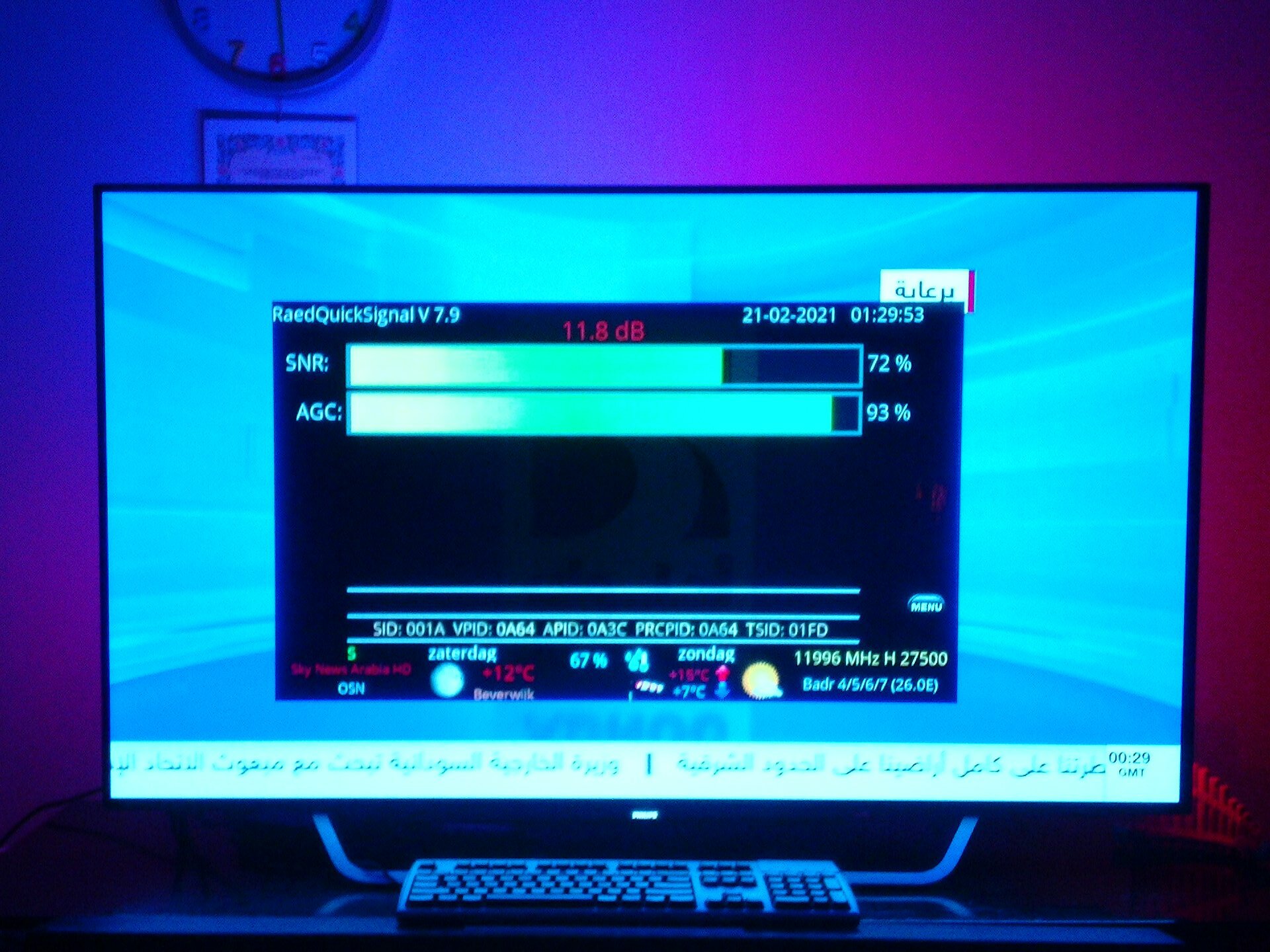

22 minuten geleden, Phoenixx zei:

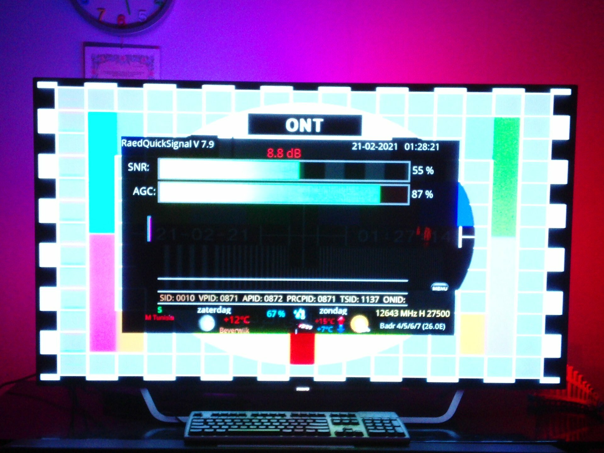

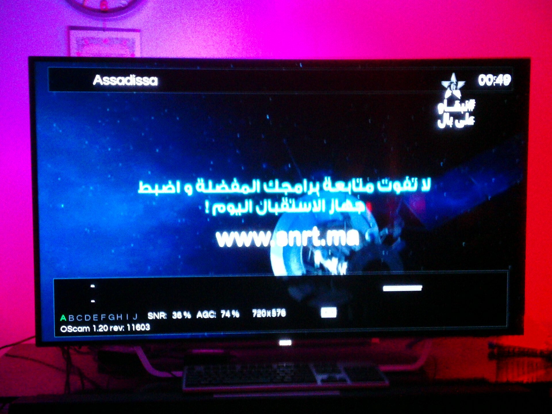

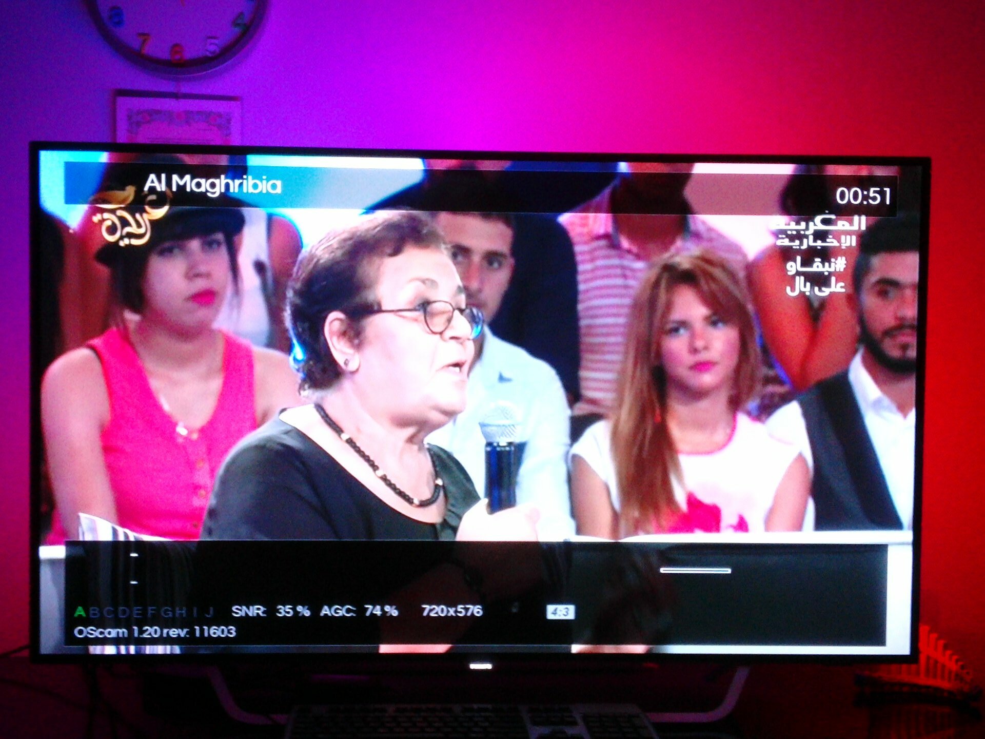

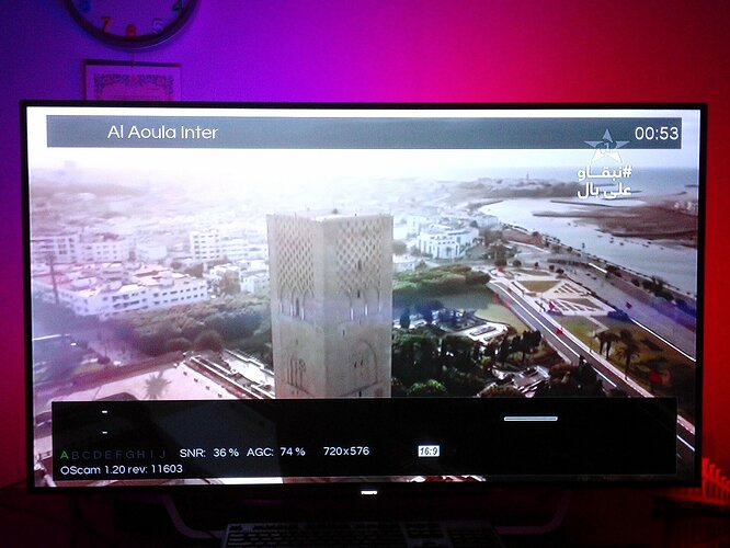

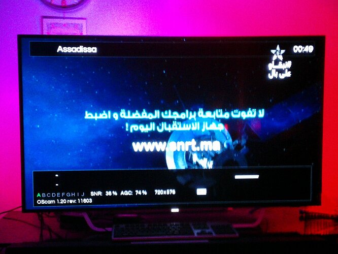

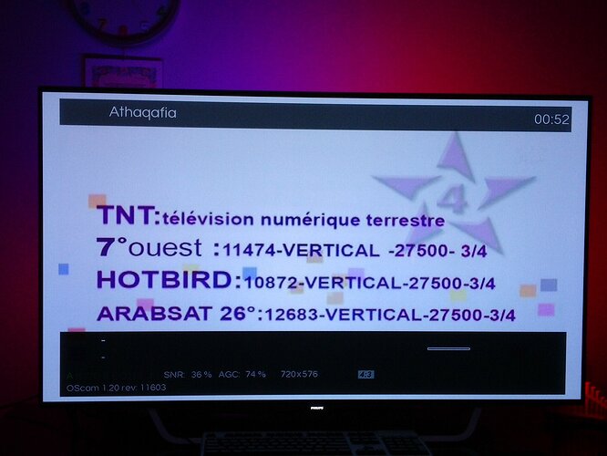

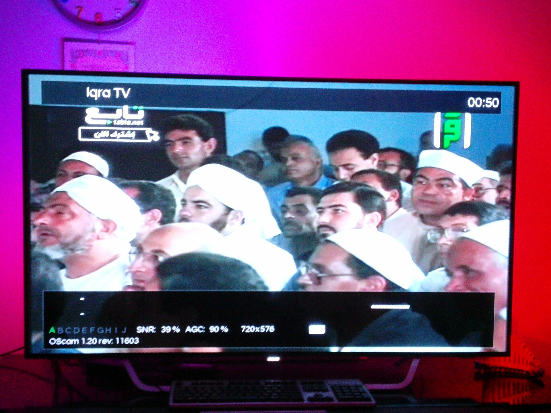

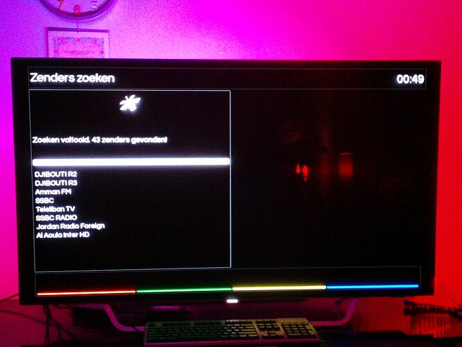

Badr 26 Oost net even gescant op kleine schotel..
Nonde-holy-sandwish , da’s ne mooie :slightly_smiling_face:
Ook met lage signaal waardes heb ik goed beeld op Badr 26 oost met de de vu met fbc tuners..
Badr 26 oost op Fibo 120 Antenne..

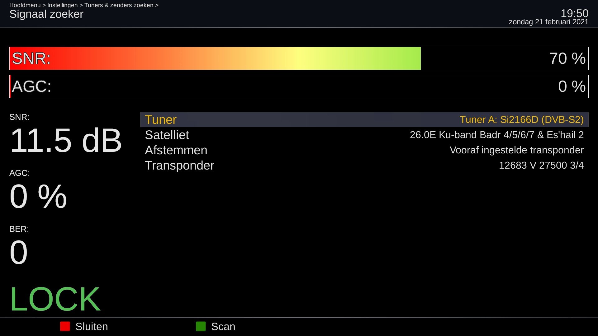

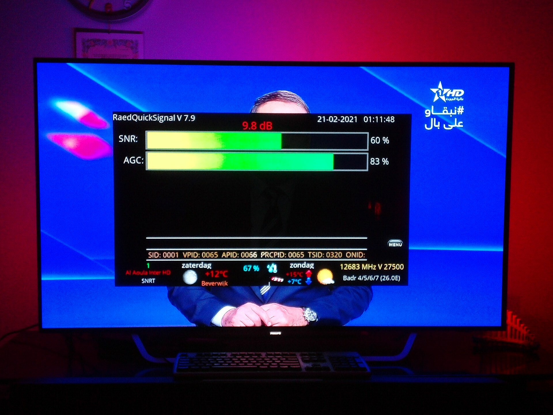

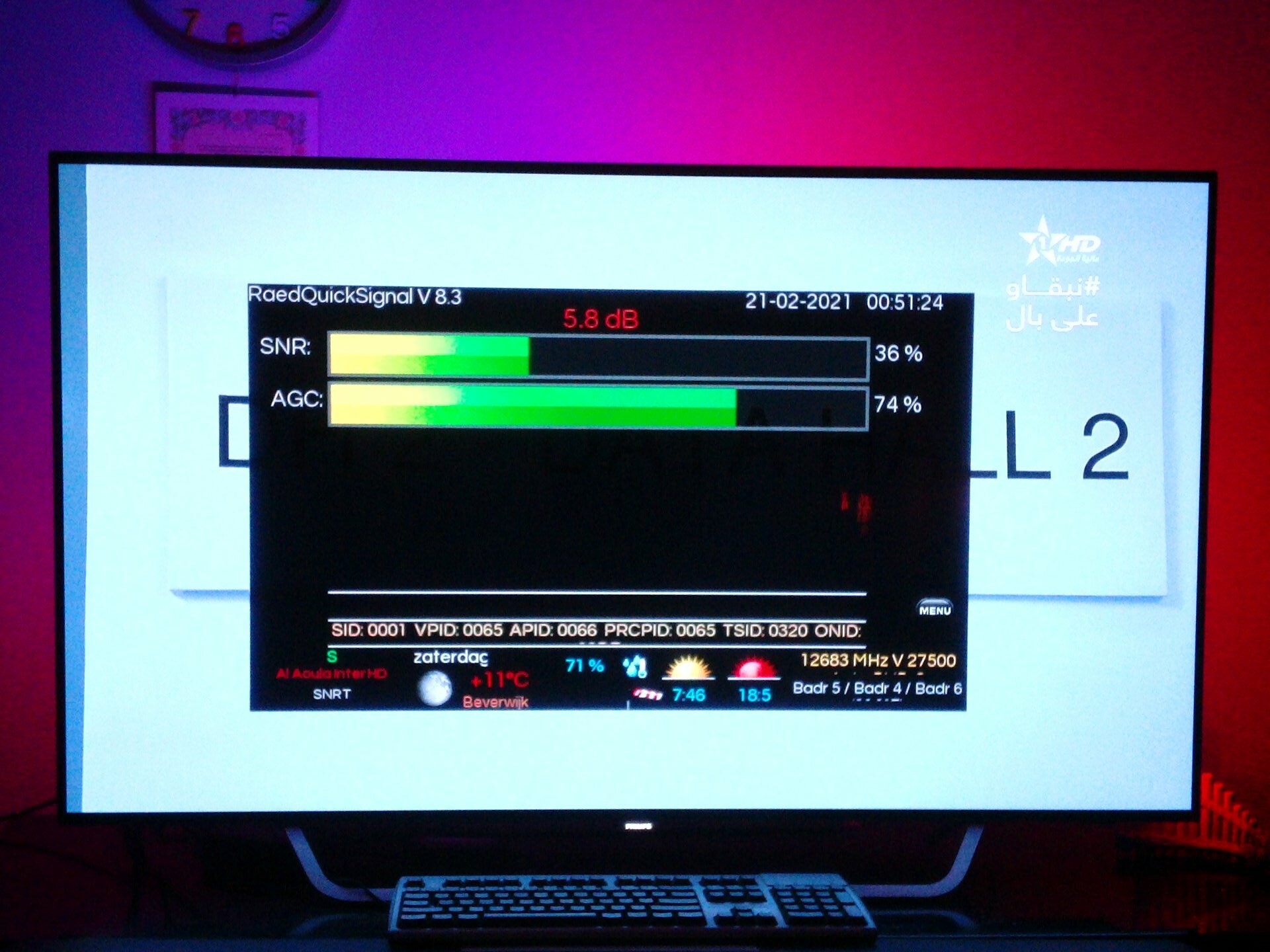

19 uren geleden, Phoenixx zei:

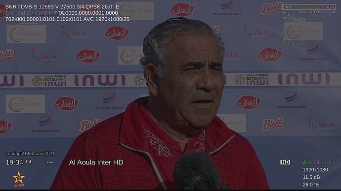

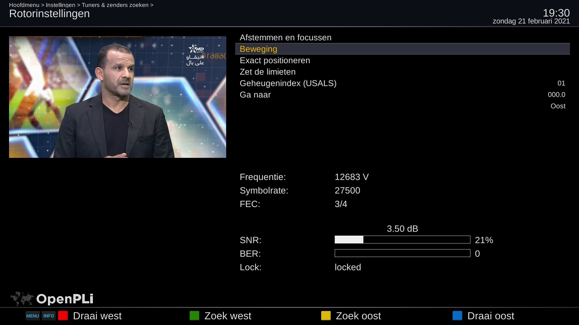

Makkelijk met 4 db heb ik ook al ontvangst .. Ben even 26 oost aan het scannen je zal het zo zien.
Op die transponder heb ik ook ontvangst vanaf 3.5 dB (21%)
[26.0°E 12683 V 27500 3/4]
Komt binnen met 11.5 dB (70%) (silabs tuner/ibu lnb/triax110)

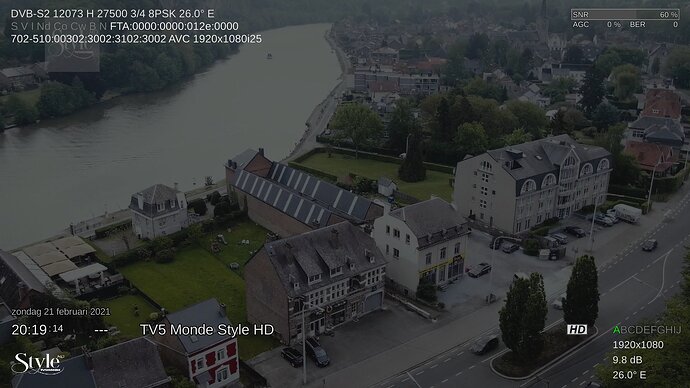

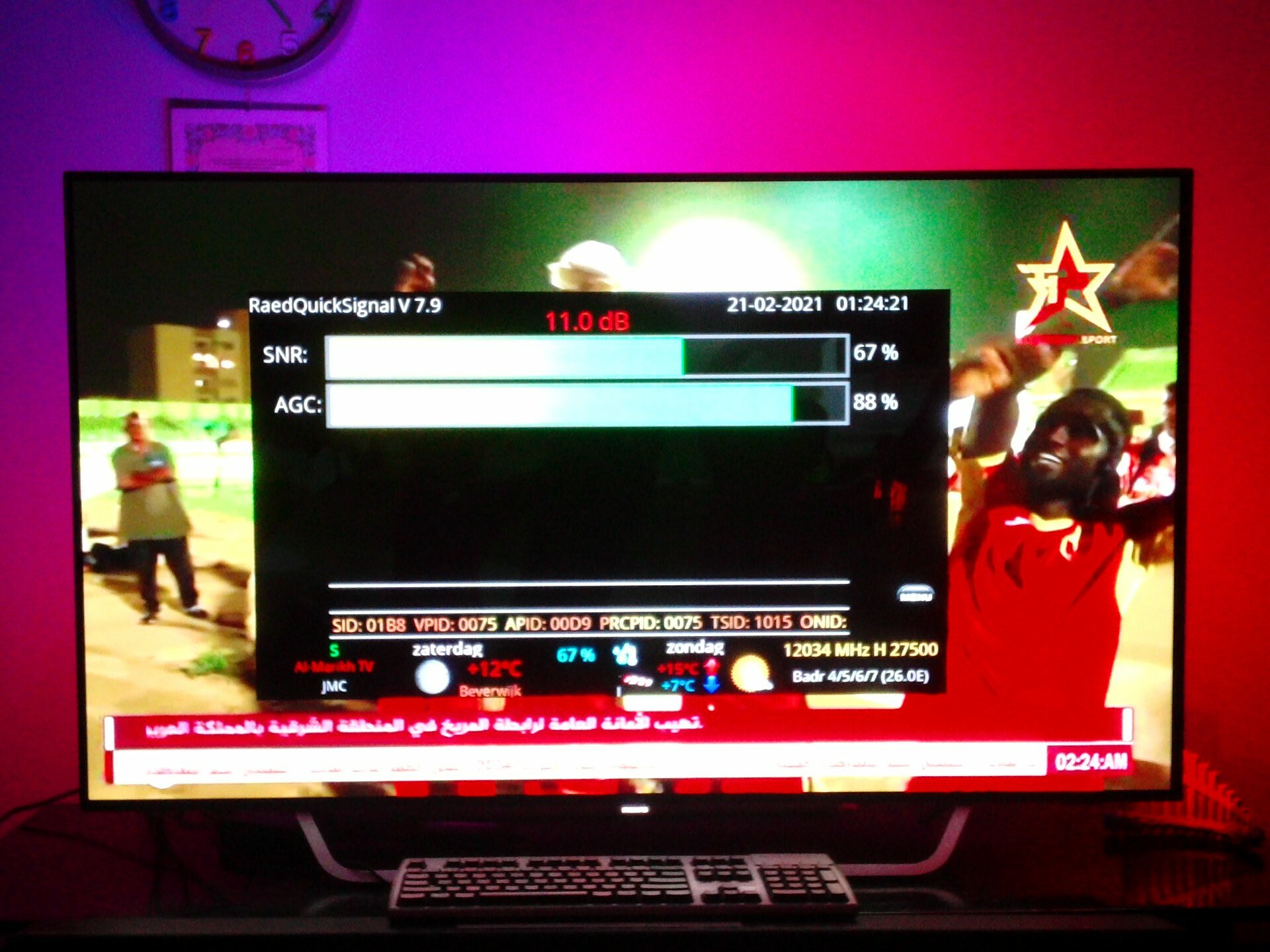

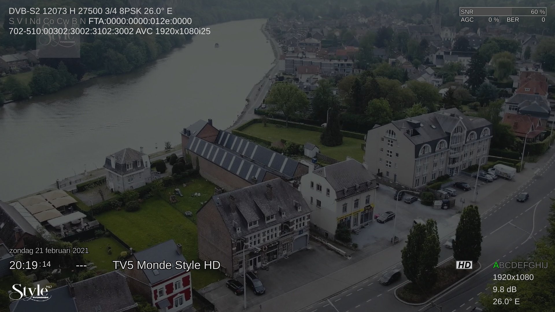

TV5 Monde Style transponder (26.0°E 12073H 27500 3/4 dvb-s2/8psk) heb ik minstens 8 dB nodig

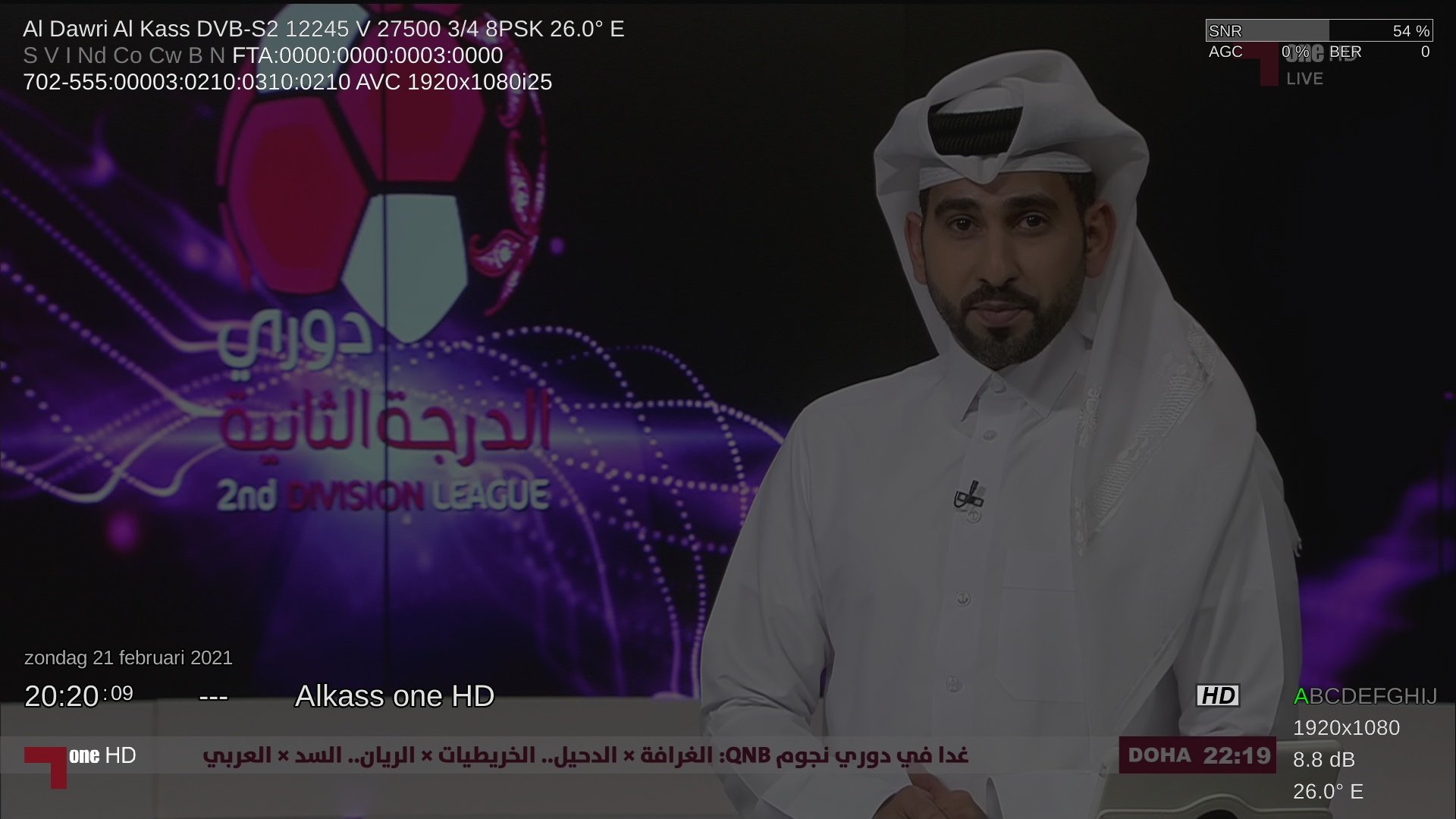

en Alkass transponder (26.0°E 12245 V 27500 3/4 dvb-s2/8psk) ook minimaal 8 dB nodig.

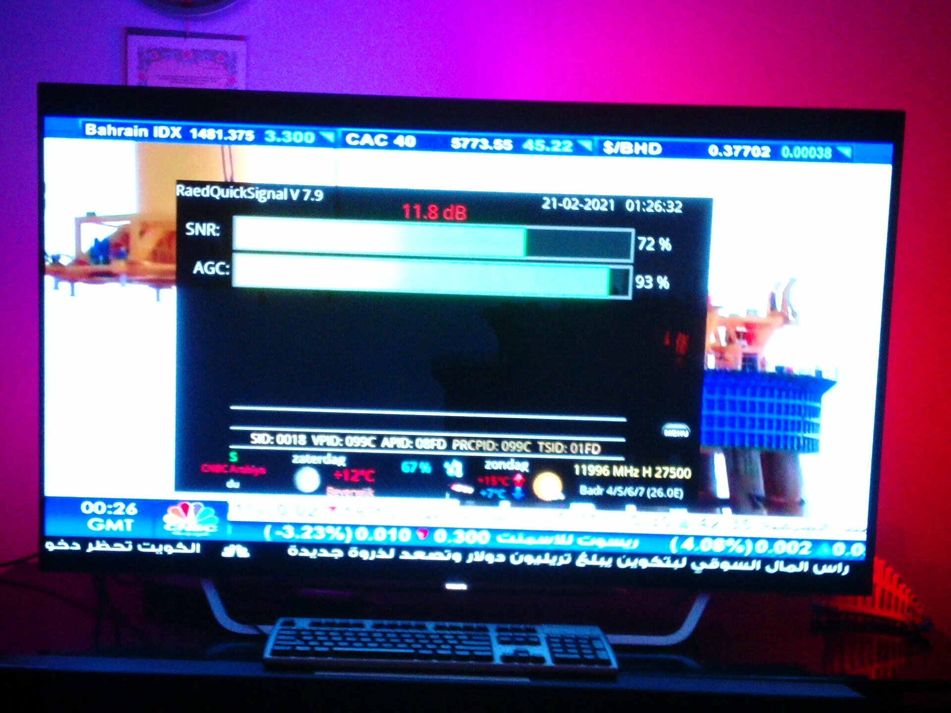

Dat zijn mooie waarde Satmaat, het maakt volgens mij ook uit als je wat zuidelijker gevestigd ben i.v.m de footprint van de sateliet.
Met heel gunstig weer heb ik mbc 11559 ook binnen gekregen van de Afrika beam op 7,3 w maar nu komt deze stream net niet binnen..
Ja is normaal zenders zijn zwakker geworden op 7.3 West Afrika beam al een aantal maanden zo althans hier

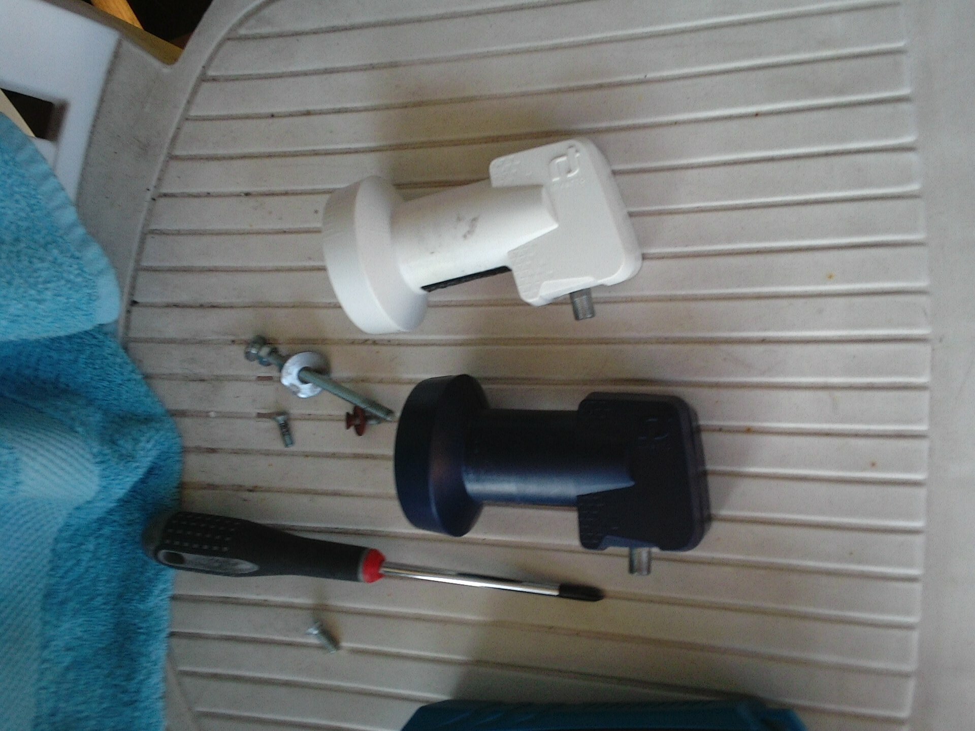

Hoi Diamond, alles goed ?

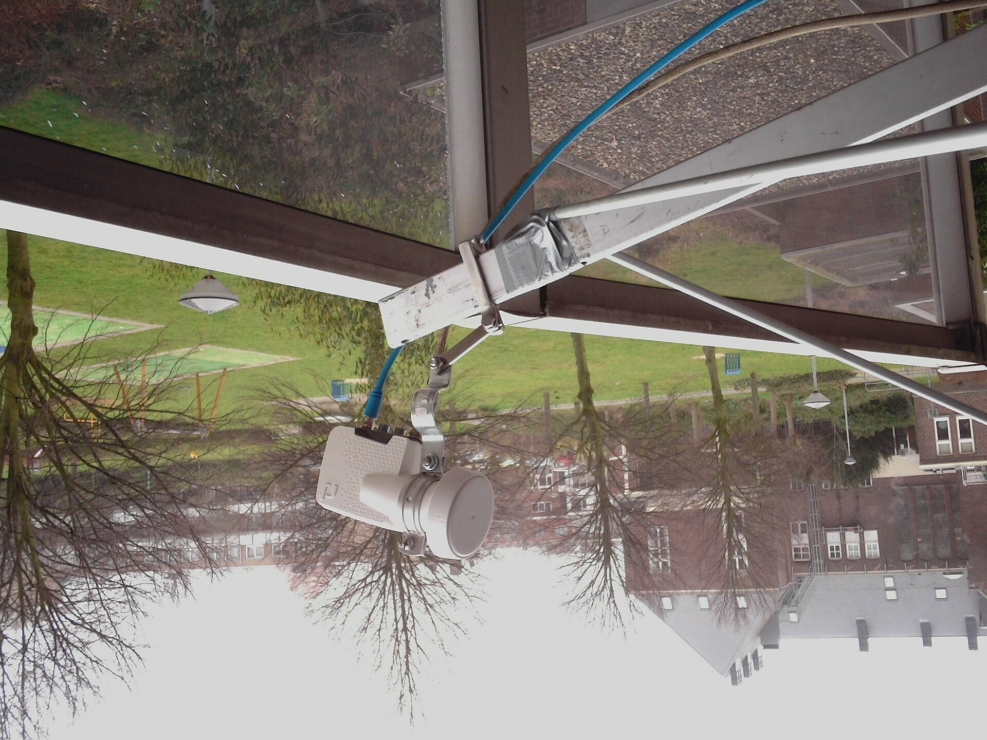

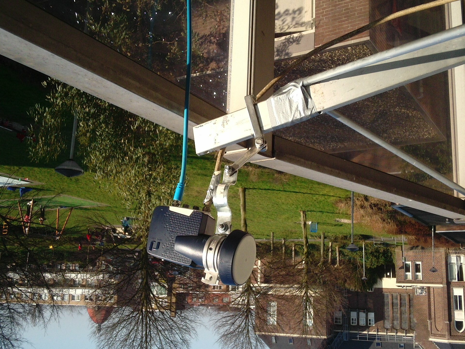

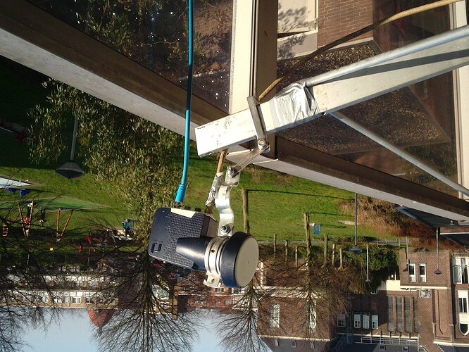

Een tijdje terug ben ik wezen testen met de inverto pro home lnb, aangezien daar een vierkante golfpijp inzit geeft deze een betere h/v
crosspolarisatie en kreeg ik betere ontvangst op zwakkare signalen en een lagere ber dus hogere kwaliteit signaal..
Ben ik wel erg tevreden over..
Vanmiddag heb ik nog een Inverto pro premium quad getest en met veel afregelwerk presteerd deze ook bijzonder goed.
Ik zag dat jij een aantal lnb`s te koop had en het valt mij ook op dat er veel schotelmateriaal verkocht word, mischien dat de hobby
wat minder aantrekkelijk wordt vanwege het verdwijnen van een hoop transponders en ses problemen,
Vroeger zat het ku frequent een stuk voller en ware de foodprints en fec wat makkelijker te ontvangen, , mischien is de inverto pro
home lnb een mooie uitkomst om zo toch nog wat te genieten van leuke ontvangst..
Er valt ook nog genoeg te beleven , ook op C band..

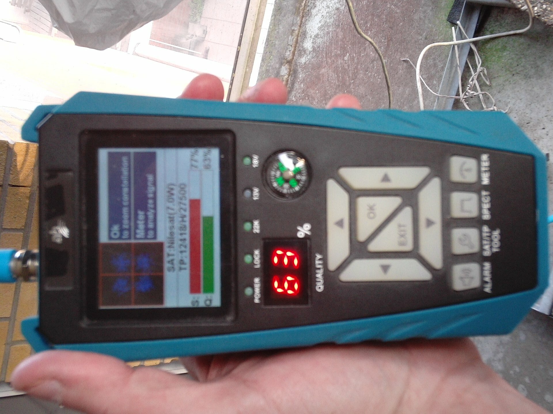

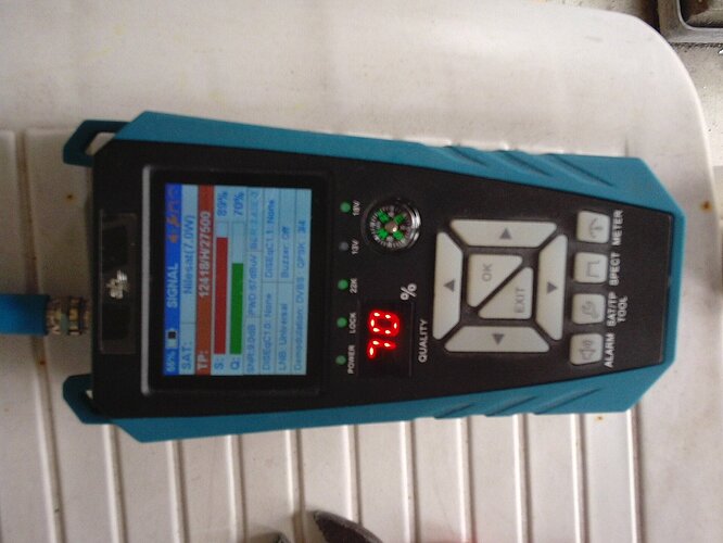

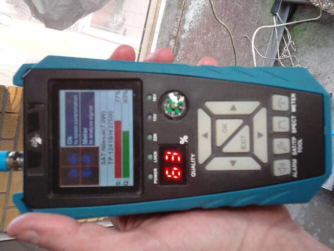

Update, vandaag heb ik de Inverto Home Pro Quad witte lnb binnengekregen en deze op de fibo testbank geinstalleerd.
Signaal is 10 % harder bij afregelen Nilesat en de Ber is ook weer iets beter en 8psk komt nu ook goed binnen
op Nilesat en het ik ben er erg blij met de resultaten ;)) :star_struck:
