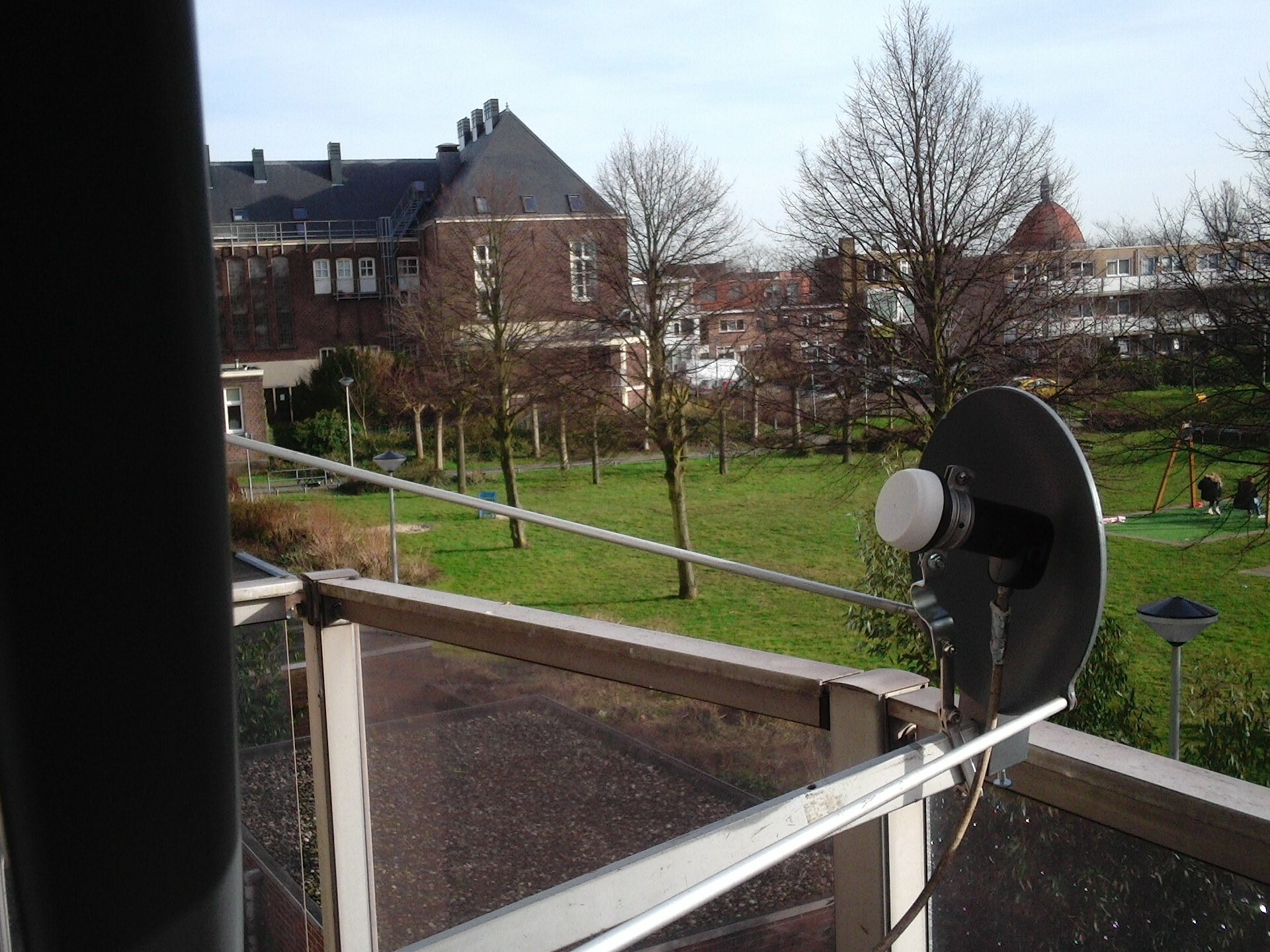

De inverto black ultra heb ik in de kleine triax 60 cm schotel en kan zelfs eerder met de pro
pll lnb badr 26 oost een flink aantal zenders goed ontvangen..

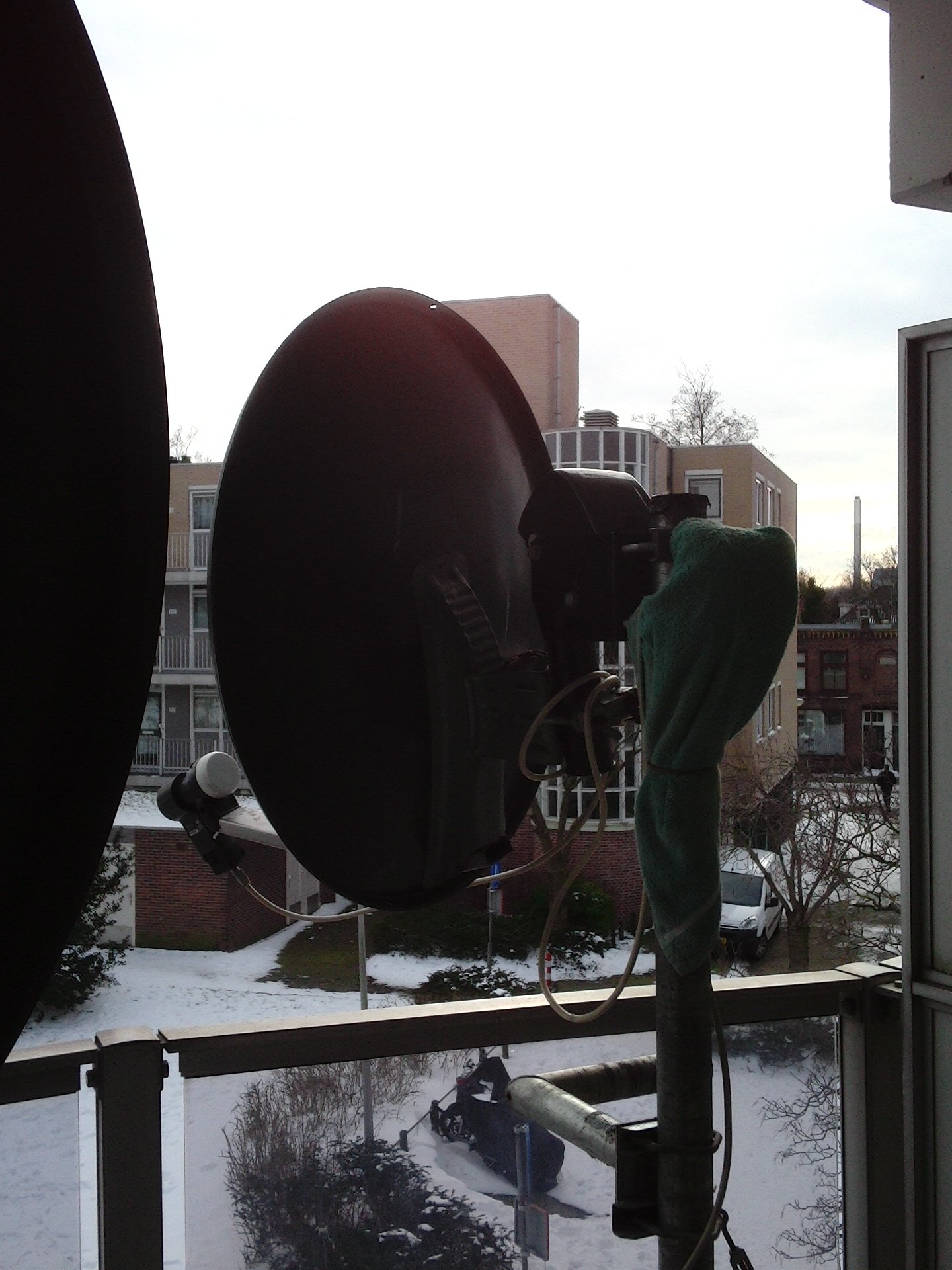

De fibo 120 schotel..
Toen ik later de kleine schotel signaal klaar had, ben ik met de fibo 120 aan de gang gegaan
en de modded ak54 high gain lnb met c 120 aansluiting verwijderd en de reflector even los
gehaald om ook de toenmalige beugel die ik van Rimanss heb gehad op de feedstang te plaatsen
en heb de afstand van de lnb beugel professoris in hoogte verlengt om met de lnb feed op de
juiste plaats in het brandpunt van de fibo 120 schotel te komen..
Erna heb ik na afregelen toch meer signaal, maar de inv bu single lnb matcht niet lekker met
de f/d 0,5 van de fibo schotel. Dat merk ik aan de fec 7/8 die niet goed werd ingelezen..
Toen heb ik de inv bu single lnb vervangen door de witte inv
pro pll lnb en dat bleek een schot in de roos te zijn.

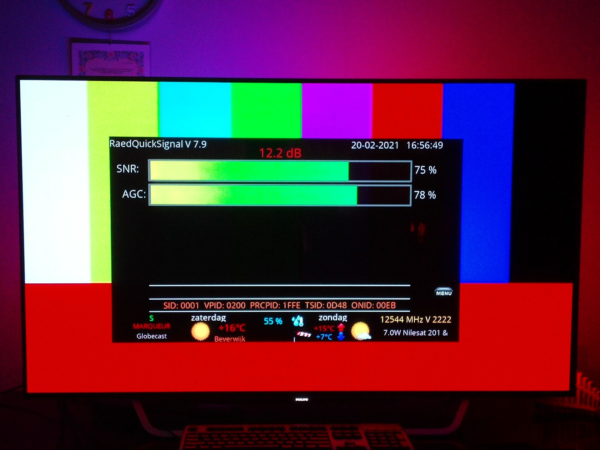

feedhorn beter matcht met de fibo antenne kreeg ik zeer goed zuiver signaal binnen en zelfs
de ijktransponder op 8 west 10971 met fec 7/8 werd door deze lnb perfect uitgelezen en met
een zeer lage ber en erg goed signaal goed gelockt, dat is met bewolkt weer is een super
prestatie!..

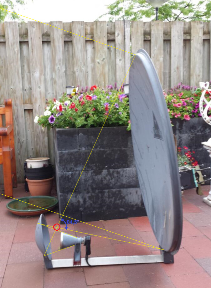

Misschien moet u de subreflector verwijderen om de LNB in de optimale positie te krijgen.
Dat ga ik in de zomer doen Rimanss en kijken of ik er dan ook C band lnb bij kan zetten van 4.5 - 4.8 Ghz..
Veel hobby klusjes nog met de lockdown..
Als je de subreflector niet gebruikt zou het brandpunt van de schotel in de rode cirkel moeten liggen.
hoi Sprietje
Bedankt vor de tip, ik heb het schotelblad in de positie gelaten zoals deze met de reflector optimaal signaal geeft, maar er zit een foutjje in
de tekening die je hebt gemaakt, de bovenste gele lijn die vanaf de onderkant va de schotel naar de reflector gaat hoort op het bovenste
punt van de reflector uit te komen en de bovenste gele lijn hoord op het onderste punt van de reflector uit te komen.
Daardoor zal het knooppunt van de twee lijnen die elkaar kruisen waar de rode cirkel staat lager uitvallen als op de tekening..
Kijk maar is goed..
En laat dat nu dezelfde positie zijn als de feedhorn van mijn inverto pro pll lnb
Bedankt voor het meedenken, ik ga hier zeker nog mee verder, op zich is het signaal erg goed nu ..
Ik begrijp niet helemaal wat je bedoeld. Teken zelf de lijnen eens in zoals jij denkt dat de signalen lopen, desnoods met de hand getekend.
Sprietje,
Als je de Feed van de Fibo een stukje naar achteren richting schotel schuift, zodanig dat de bovenkant en onderkant gelijk uitkomen met de rand
van de reflector (diameter -1 cm ) dan komen de signaal lijnen van het terug gekaaste signaal van het fibo blad gelijk uit met de reflector
en feed van de lnb
In bovenstaande tekening wordt niet de hele diameter en dus het oppervlak van de reflector benut waardoor je signaal verlies krijgt..
De gele lijnen horen uit te komen via de rand van de reflector..
Dan klopt de tekening en komt de rode cirkel lager uit in hoogte en kom je uit op het punt waar ik nu mijn inverto pro lnb heb staan.
Ik had de rode cirkel inderdaad op de verkeerde plek gezet. Nu staat hij wel goed. De ontvangsthoek van de signalen is ongeveer 84,5 graden. De hulpreflector wordt niet helemaal gebruikt. Met een lange feedhorn zoals bij Fibo is de ontvangsthoek nagenoeg gelijk aan de coniciteit van de feedhorn. Ze hebben de hulpreflector bewust groter gemaakt dan nodig is voor de signalen om vervorming van de concave-vorm aan de buitenrand te voorkomen. Ook wordt spilover vermeden.

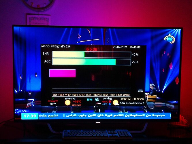

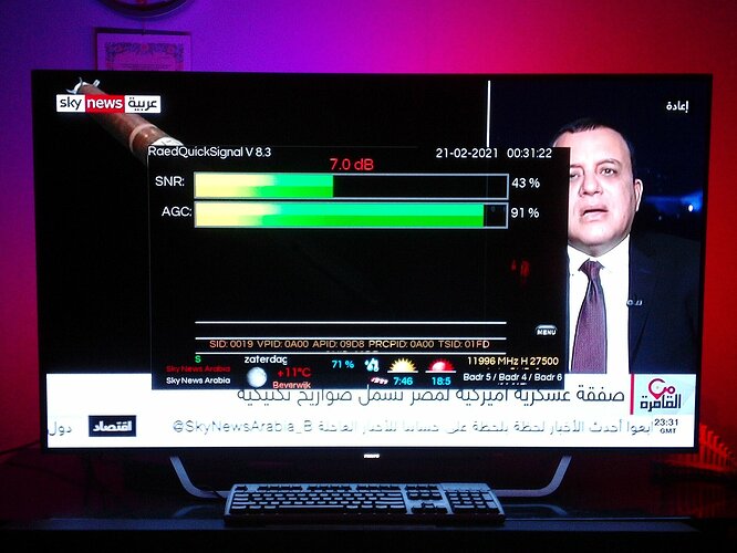

Net had ik een zwakkere transponder bij een scan op Nilesat met 4 db op octagon sf 8008 en gewoon goed hd beeld, perfect

Met 60cm ??
Ja dat klopt, ik heb de Triax 60 cm schotel met Inverto twin toen erin en heb badir 26 oost, ik wil nu wel even kijken nadat ik
vandaag nog meer signaal had met de inv black ultra..

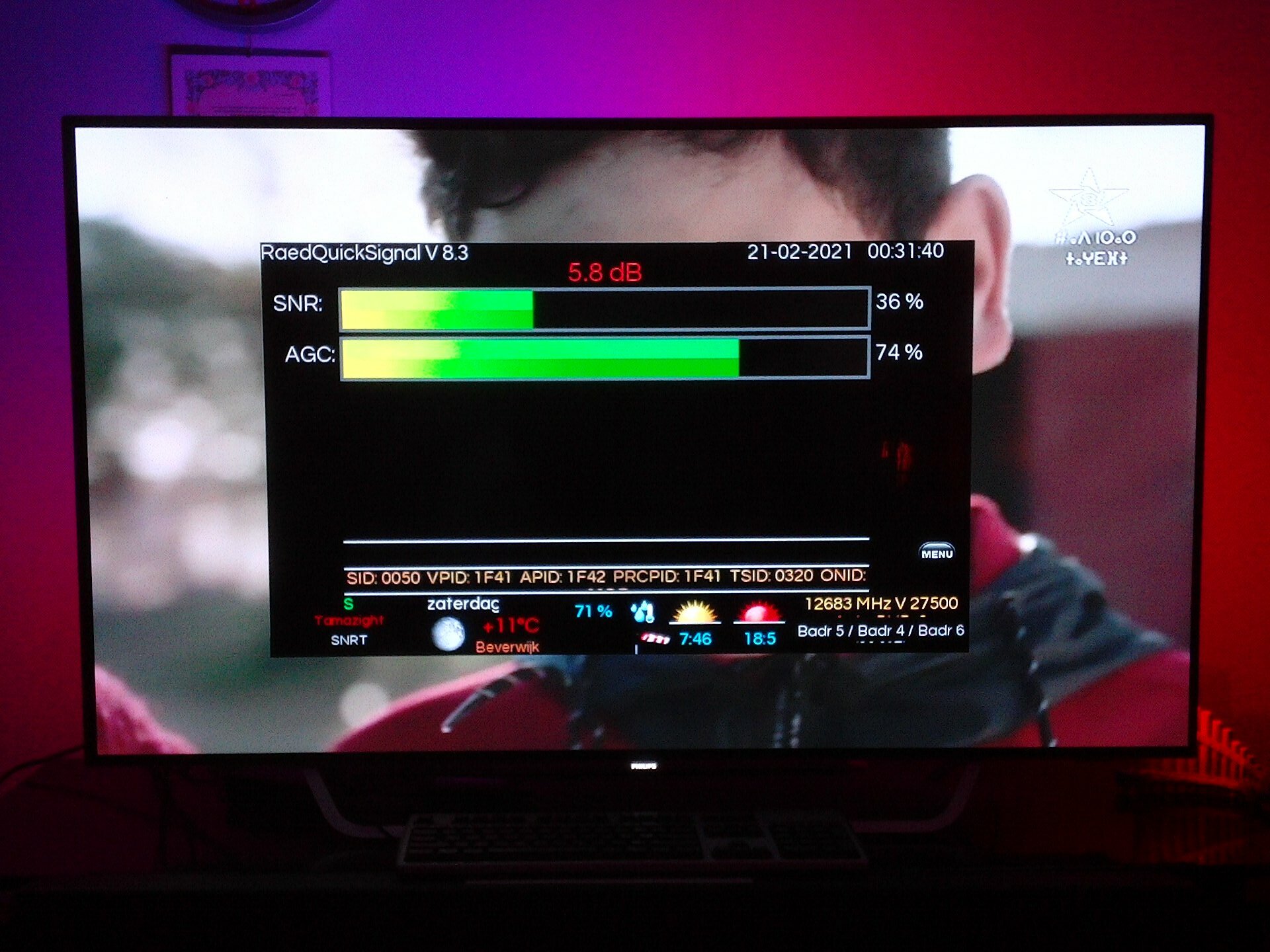

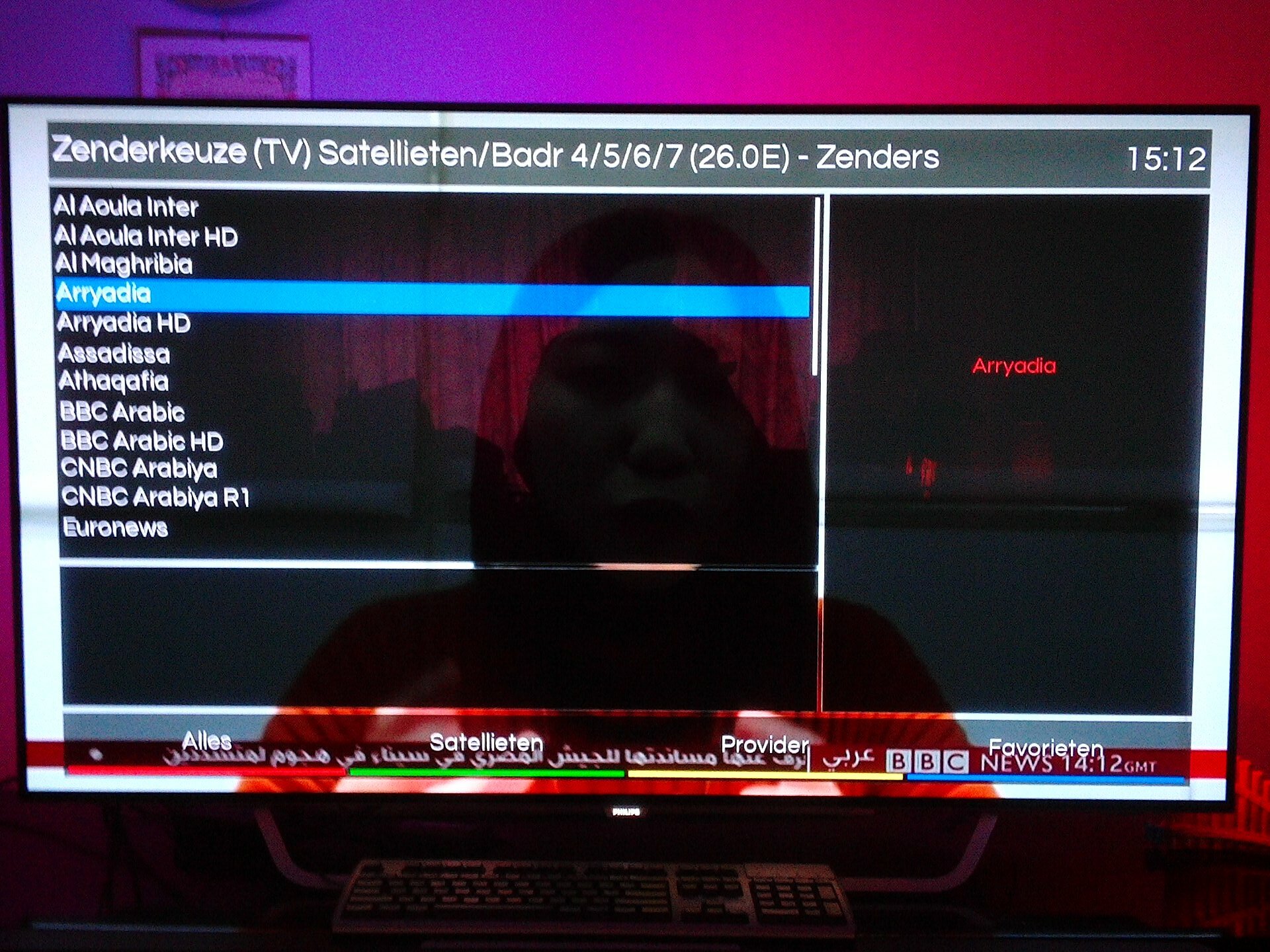

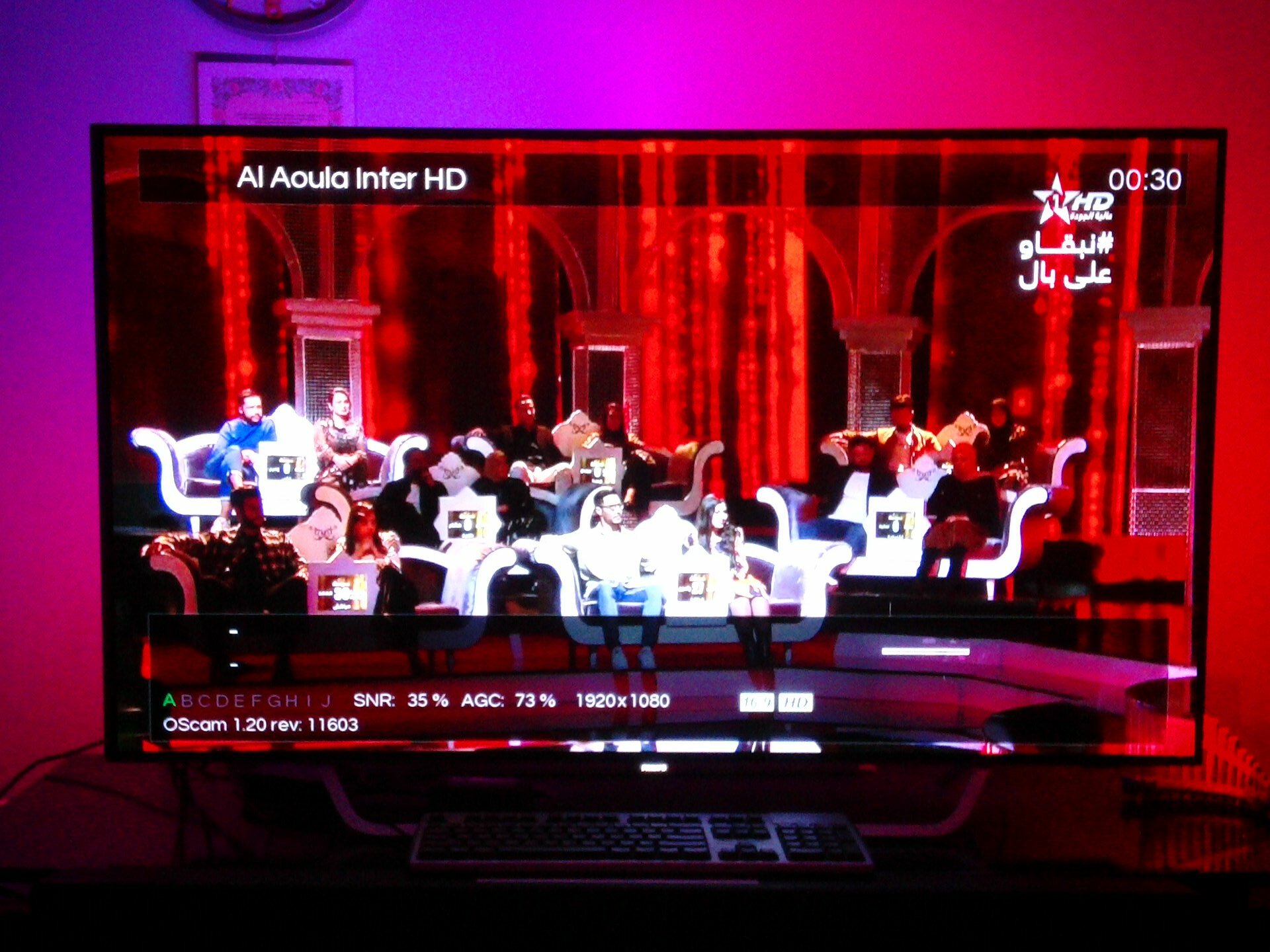

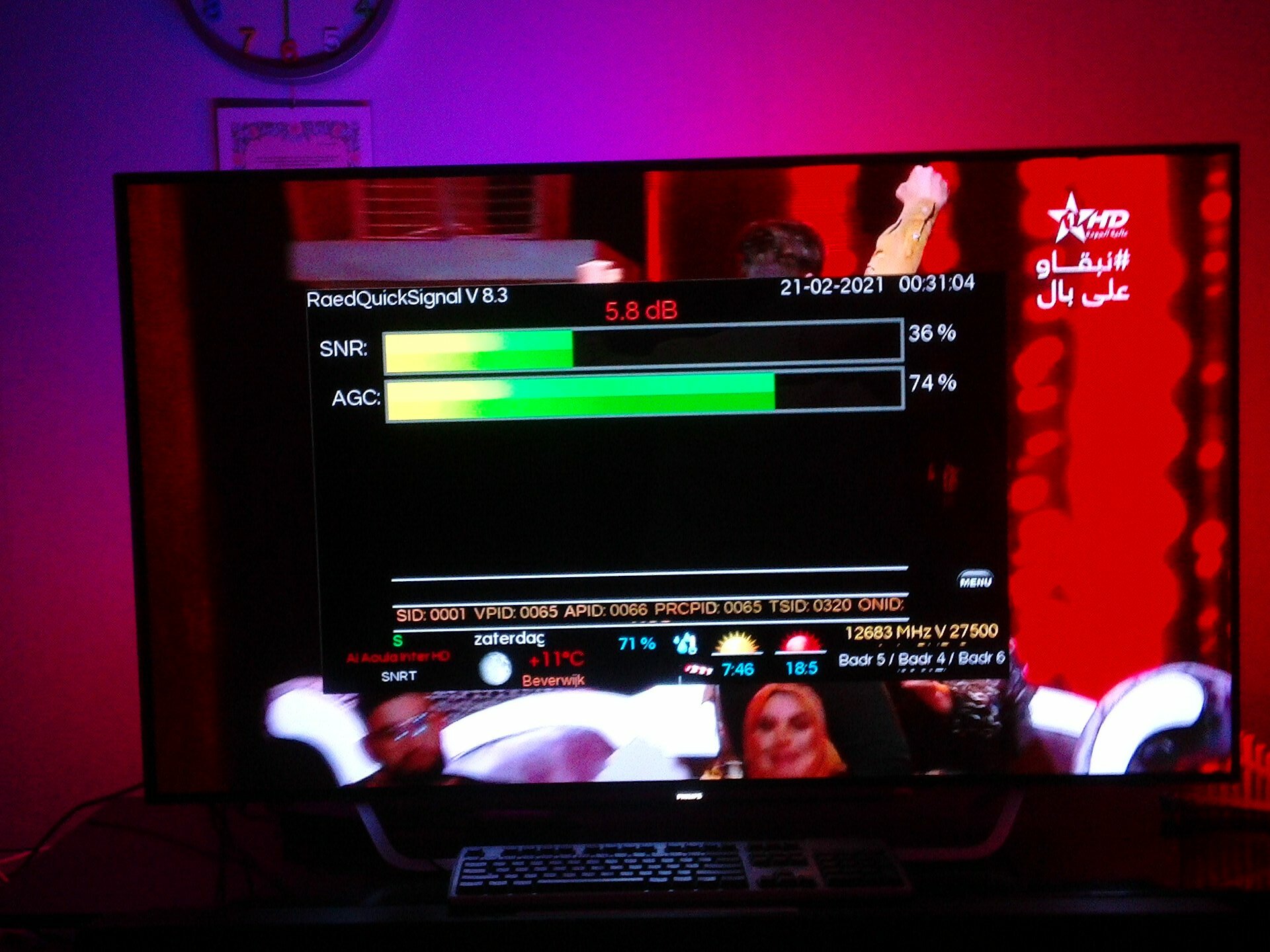

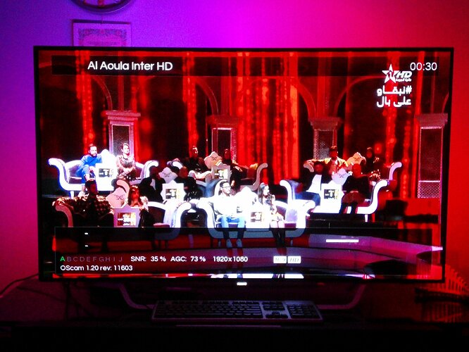

Badr 26 Oost net even gescant op kleine schotel..

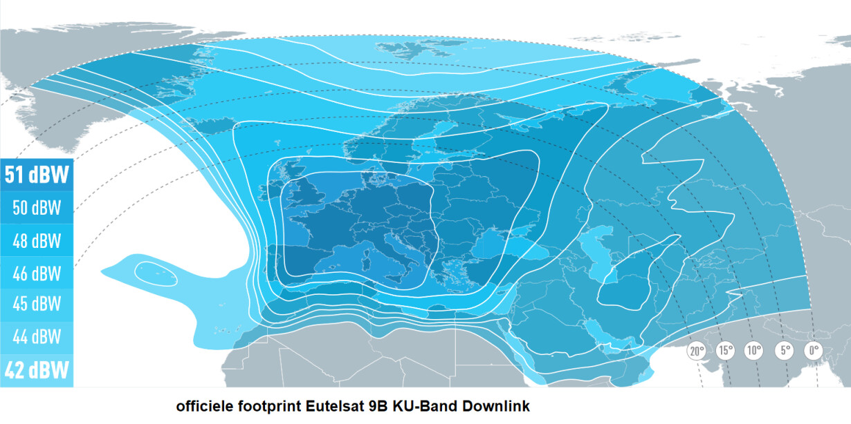

Leuke grafiek Sprietje,
In de video ik hoorde ik ook dat de foodprint van Jojne groter is als Kanaal Digitaal, dus als ik het goed begrijp heb je meer signaal
van Joine als van Kanaal digitaal als je verder van huis in Europa op vakantie bent…

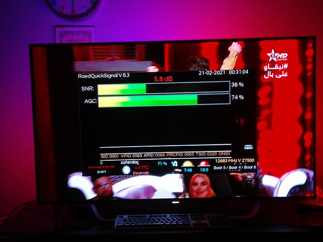

12683V heeft een drempelwaarde van 5,5dB, zie mijn grafiek. Je hebt 5,8dB. Dat is kantje boord dat je die zender krijgt.
Makkelijk met 4 db heb ik ook al ontvangst .. Ben even 26 oost aan het scannen je zal het zo zien.
4 minuten geleden, Phoenixx zei:
Op dezelfde transponder met 4dB ontvangst?

De footprint van Joyne is inderdaad groter, zie bijlagen
