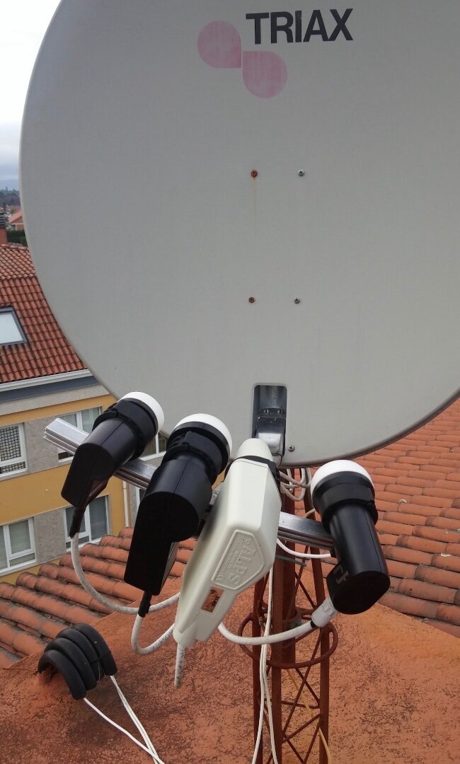

Ruim 10 jaar geleden heb ik onder schermnaam “henkje75” (zonder hoofdletter) maandenlang allerlei vragen op jullie afgevuurd om als leek zelf een multifeed in noordwest Spanje te plaatsen en met jullie kennis en ook vooral geduld is het uiteindelijk gelukt (zie foto) en nogmaals mijn dank en respect daarvoor.

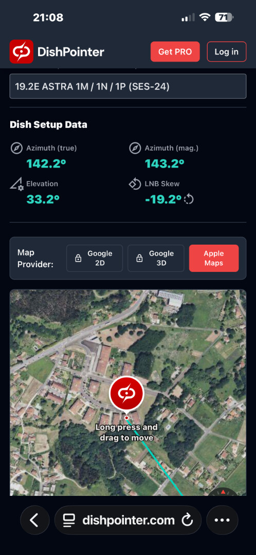

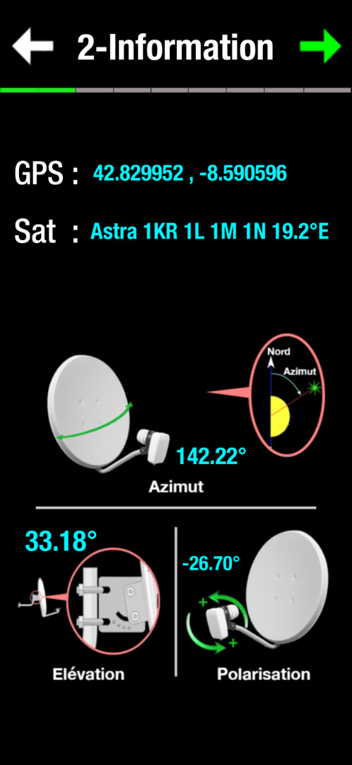

Moet de schotel ietwat gedraaid worden? (Azimuth true zou 142,2 moeten worden, maar weet niet waarop hij staat (zou moeten staan) voor de multifeed) Lijkt mij dat de LNB toch iets meer naar links komt, en de schotel dus weer iets naar rechts moet. (Gezien zoals op foto 1)

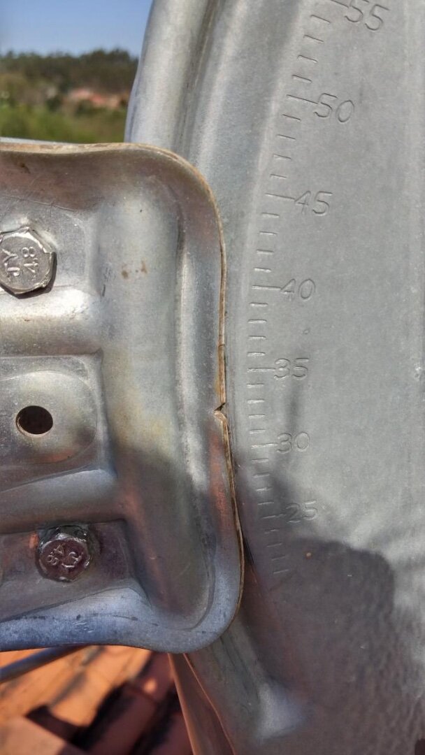

kan ik de huidige elevatie blijven gebruiken?
Is nu ongeveer 32,5º (uit vorige berekening) en zou ongeveer 33,2º moeten zijn (zie ook foto)
Welke van de 2 berekeningen zou ik het beste kunnen gebruiken (zie bijgevoegde foto’s, vooral de Skew zit nogal wat verschil tussen)
Welke van de zwarte LNB kan ik het beste gebruiken mits niet kapot? (De astra23,5 is een inverto black premium dacht ik, en de buitenste ook inverto black waarvan 1 een black ultra dacht ik).

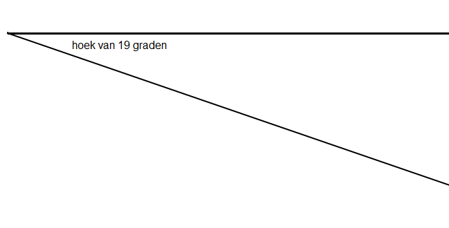

Ik hoop dat je de originele enkele lnb-houder nog hebt. Je zult de schotel dan weinig bij hoeven te stellen. Dit geldt zowel voor de elevatie als de azimut. De Astra 19,2 is in Spanje behoorlijk sterk en je hebt een grote schotel dus maakt het niet veel uit welke Inverto-lnb je neemt. De skew van de lnb moet 19 graden rechtsom gedraaid staan als je er achter tegen aan kijkt zoals Dispointer aan geeft. Neem in ieder geval een busje kruipolie mee. Het beste is om de bouten en moeren een dag van te voren in te spuiten.

Eenmaal op het dak eerst alle bouten van WD40 voorzien, daarna de multifeed en kabels gedemonteerd.
Dit alles mee naar huis en de Inverto black ultra in de enkele houder gemonteerd.
In de middag opnieuw het dak op, houder + LNB gemonteerd, nieuwe kabel eraan.
Nog wat WD40 gespoten en bouten losser gedraaid en zo de schotel gesteld (slechts een kleine correcties op elevatie en azimuth)

Als ik het goed gezien heb, heb je jou schotel onder die gemeenschappelijke schotel geplaatst. Mooi gedaan.
