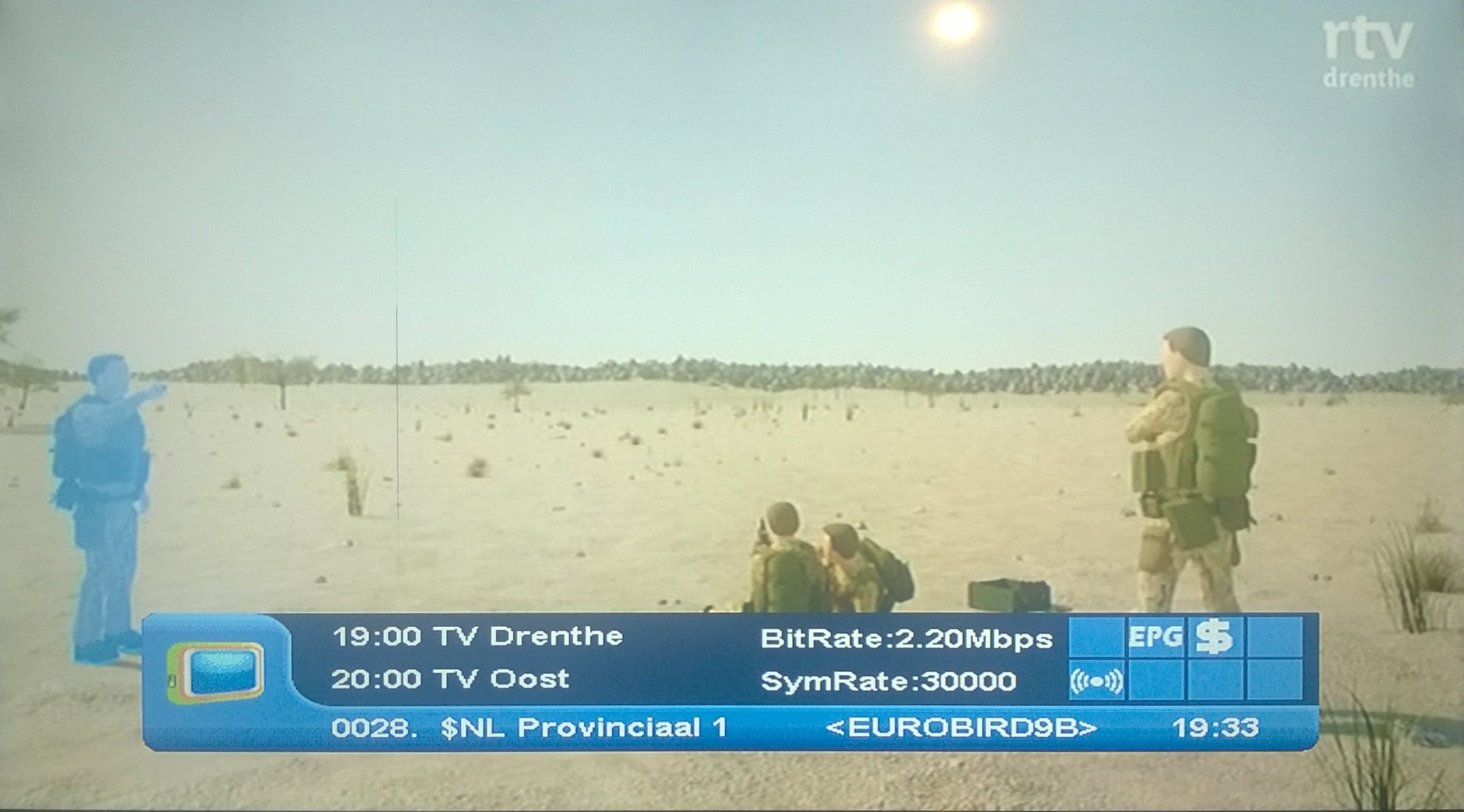

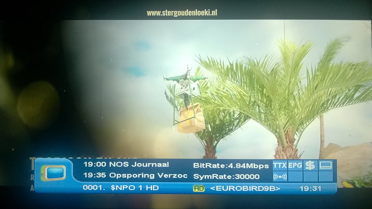

Gisteravond de volgende beelden ontvangen van John die hij gemaakt heeft in Evoramonte, oostelijk van Lissabon met een 43cm schotel, de B&R43.
Opmerkelijk is dat de robuustheid van het signaal – ondanks de relatief lage C/N, BER en MER-waardes – uitzonderlijk goed is.
Nu hebben we vergelijk materiaal over ontvangs kwaliteit.

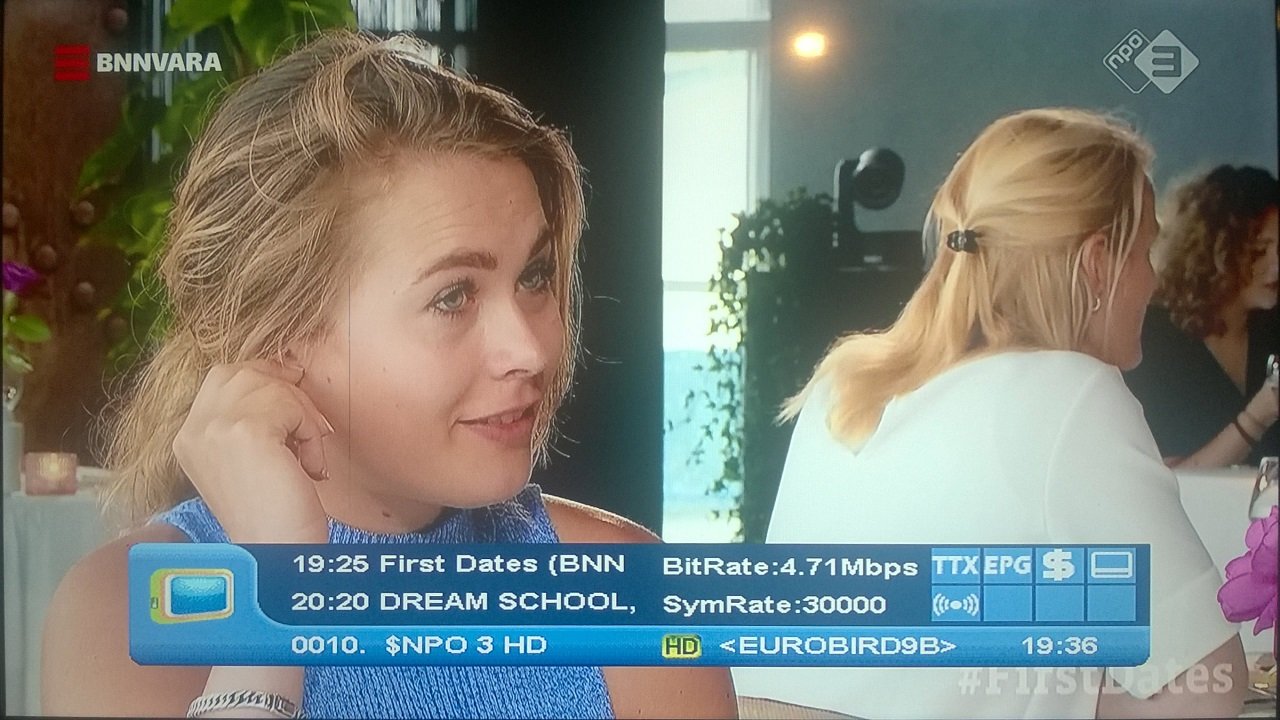

Als je het plaatje van de regionale en npo3 vergelijkt zie je dat npo een scherper beeld heeft is ook logisch npo heeft dubbele bitrate.
Als je nu het beeld van npo met 10 mb er naast zou zetten dus het dubbele van joyne kan je voorstellen hoe dat beeld is.
Vreemd mij valt iets op het contrast van de text die de ontvanger genereert heeft ook een slechtere contrast als bij npo.
De foto van de regionale is dus slechter opgenomen
Zou die scherpte niet een beetje aan de resolutie kunnen liggen? De regionale is in SD en de NPO in HD. Een scherp plaatje heeft niet direct een relatie met de bitrate, wel met de resolutie. Als je de SD zender 10Mb geeft blijft die nog onscherp, terwijl HD ook bij 2 Mb scherp kan zijn als er weinig beweging in het beeld zit.
De regionalen worden in SD uitgezonden, de overige in HD.
