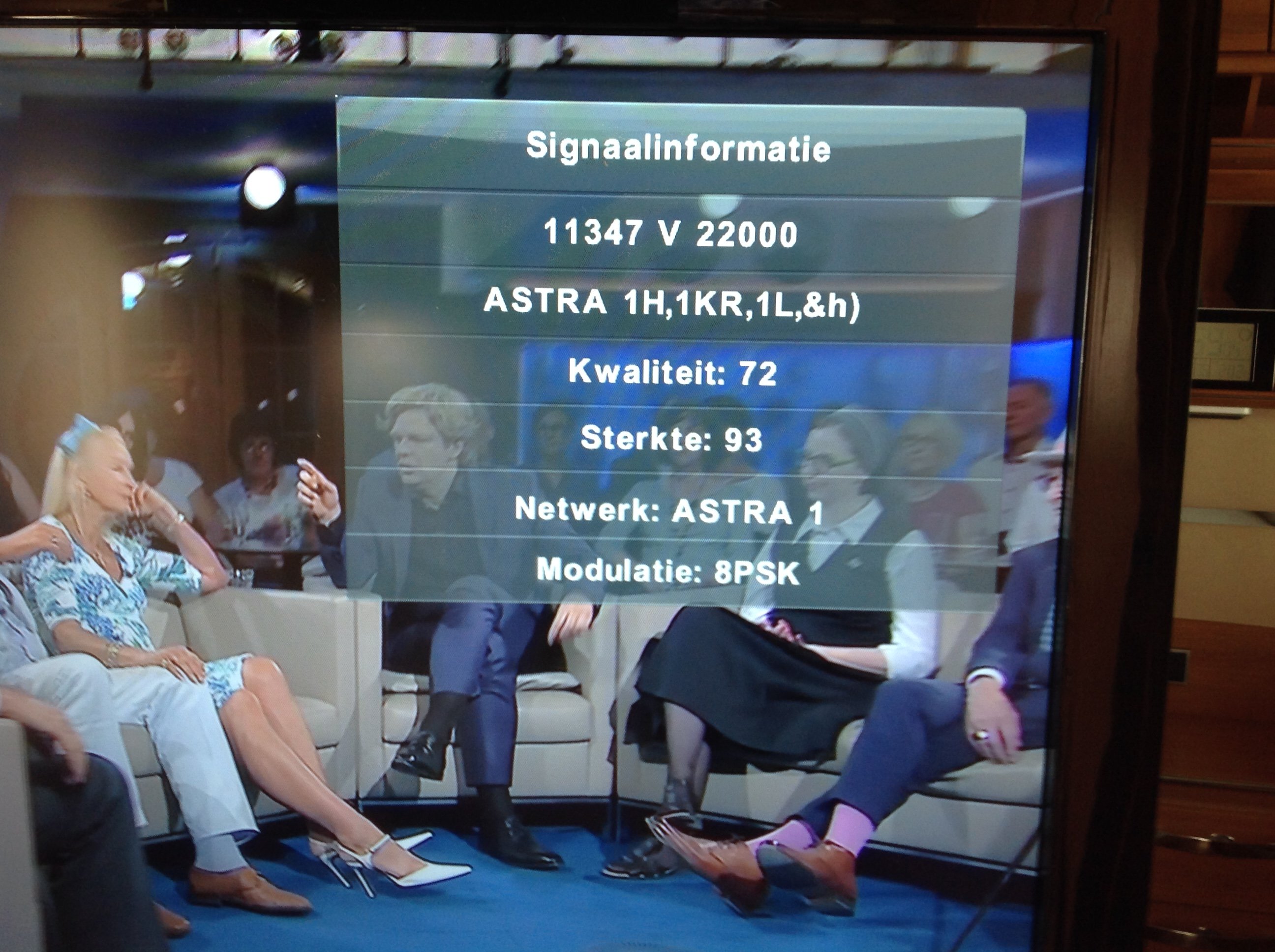

Vandaag in Visp Zwitserland “Wallis” aangekomen.
Apparatuur Oyster vision II 65 cm ontvanger Alphatronics R-22 W eWDSB met ingebouwde tuner, LNB Inverto Blad Ultra Singel, skew +/- -3 Ook de foto van Astra 1 is met skew - 3 ( kan er niet bij om dit te veranderen) maar toch goede ontvangst.

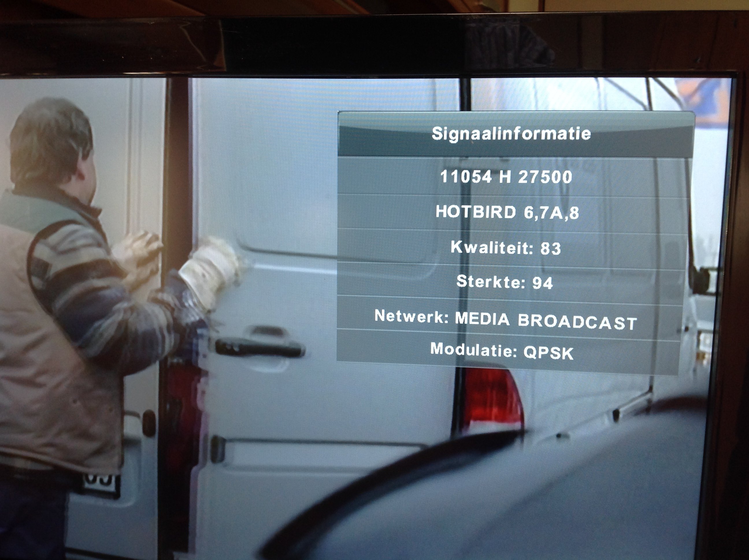

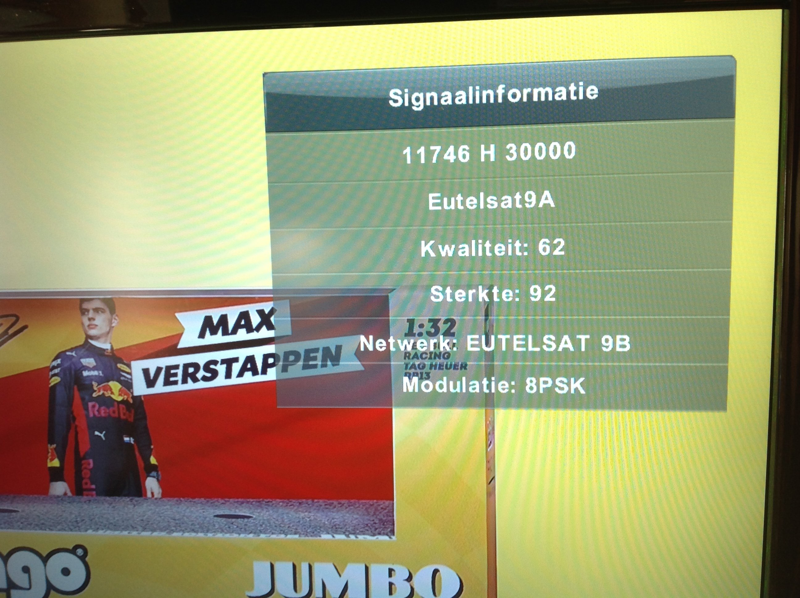

Maar de Eutelsat 9 is toch het minste van kwaliteit!
Op dit moment zonnig, richting satelieten geen bewolking,
Tja, dat de 9e met de laagste signaalkwaliteit door komt is begrijpelijk omdat die met een fec van 3/4 uitzendt. Maar dat de Hotbird verreweg met de beste signaalkwaliteit door komt is te danken aan het feit dat het geen DVB-S2 transponder is maar een DVB-S transponder.
Als jij gemeten had met een DVB-S2 transponder, dan zou je lager uitgekomen zijn dan bij de Astra 19,2.
Bij hotbird zie ik qpsk en de andere 8psk. Geeft dat ook geen invloed op signaal kwaliteit/sterkte?
Hoe andere transponders uitzenden vind ik niet zo belangrijk, maar ik vind dat joyne niet zo sterk is.

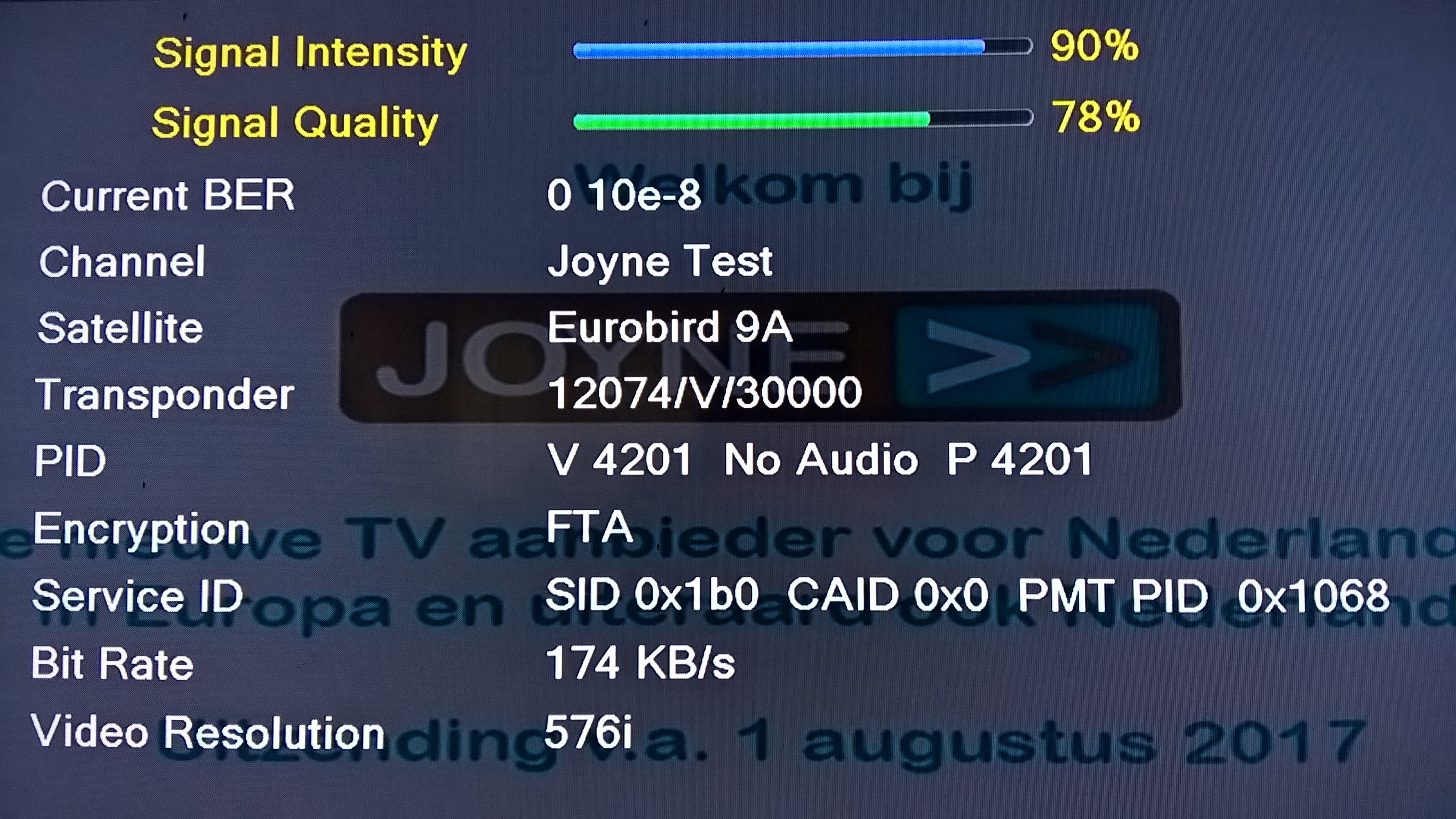

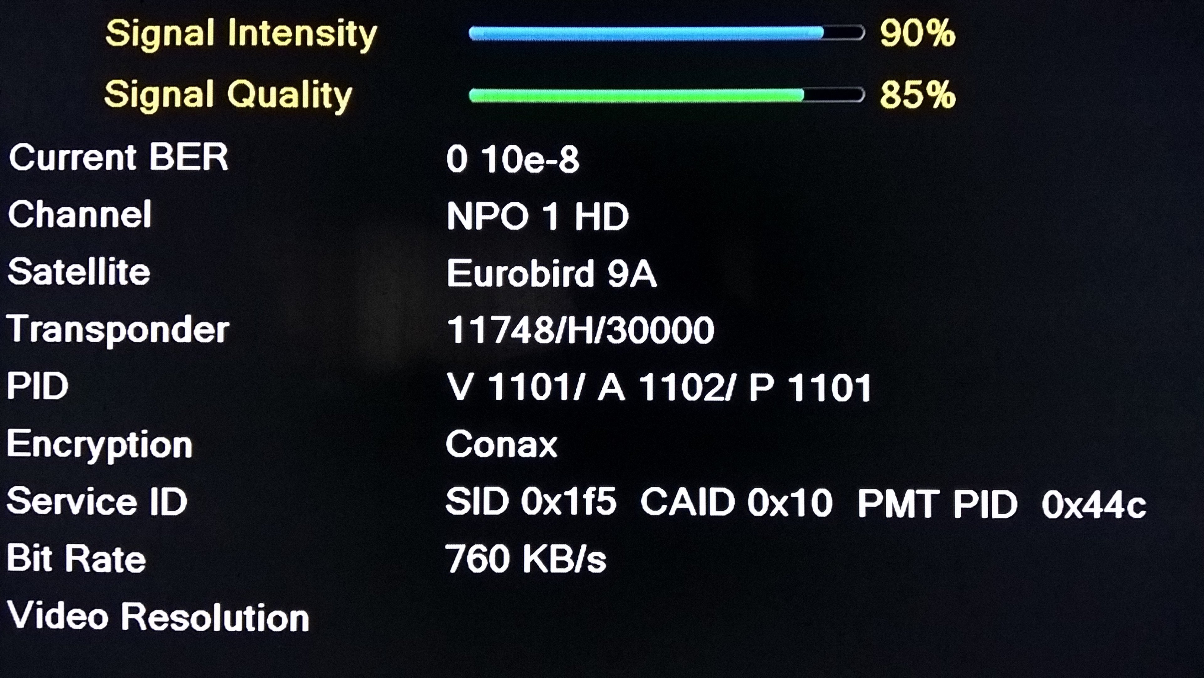

Beide Joyne transponder liggen er bij mij uit!! Bij jullie ook??
andere transponders op eutelsat doen het wel.
nu wel weer, is een paar keer totaal uitgevallen 0 % ontvangst.
het is hier droog (Zwitserland)
Die van de NPO ligt er inderdaad uit momenteel. De andere niet.
Bij mij gaven de beide transponders geen signaal.
inmiddels wel weer!

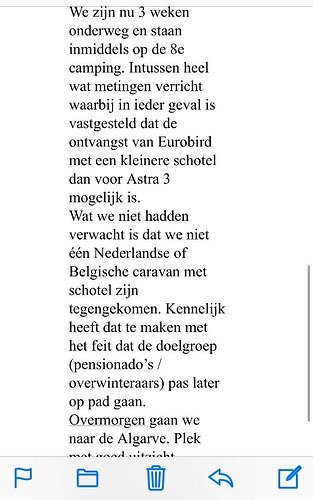

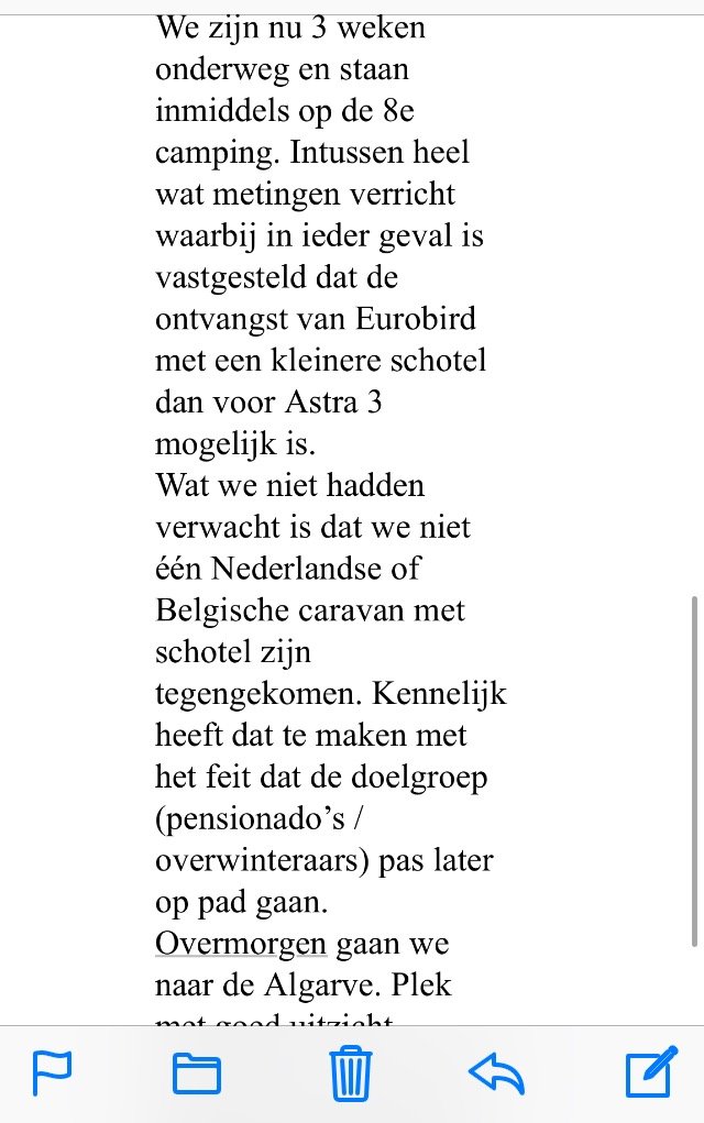

Joyne in Noord Portugal naar tevredenheid getest met 43-58-64-65 cm schotels.Komende week gaat John naar de Algarve.
Het gaat nu dus pas spannend worden want de meeste campers hadden de grootste problemen in de Algarve. Dat geldt niet alleen voor de Astra 23,5 maar ook voor de Eutelsat 9 want ook die is volgens de footprint ook daar het zwakste.

Wat we niet hadden verwacht…zijn tegengekomen.
Kan ook zijn dat men geen tijd voor of behoefte heeft aan tv kijken.
