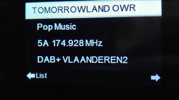

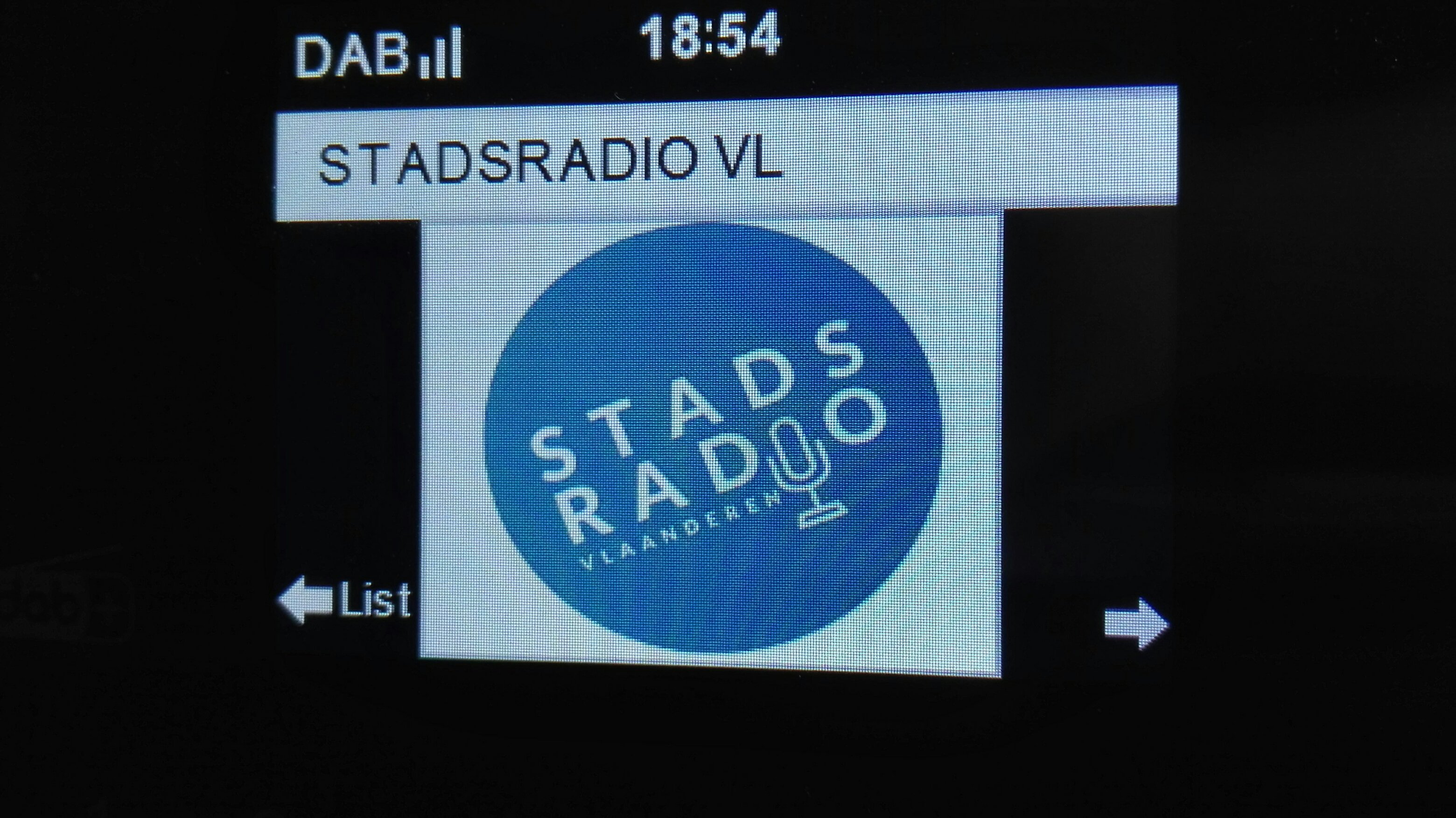

Gisteren is de nieuwe DAB+ Vlaanderen2 muxx gestart op 5A/5D. Voorlopig zijn juist Stadsradio Vlaanderen en Tomorrowland OWR te beluisteren in dit pakket.
https://radiovisie.eu/norkring-lanceert-dab-mux-5a-5d/
Op 1-3-2019 om 19:29 zei Satfeeds-DX:
Vandaag werd NRJ Vlaanderen toegevoegd in het nieuwe pakket 5A/5D
