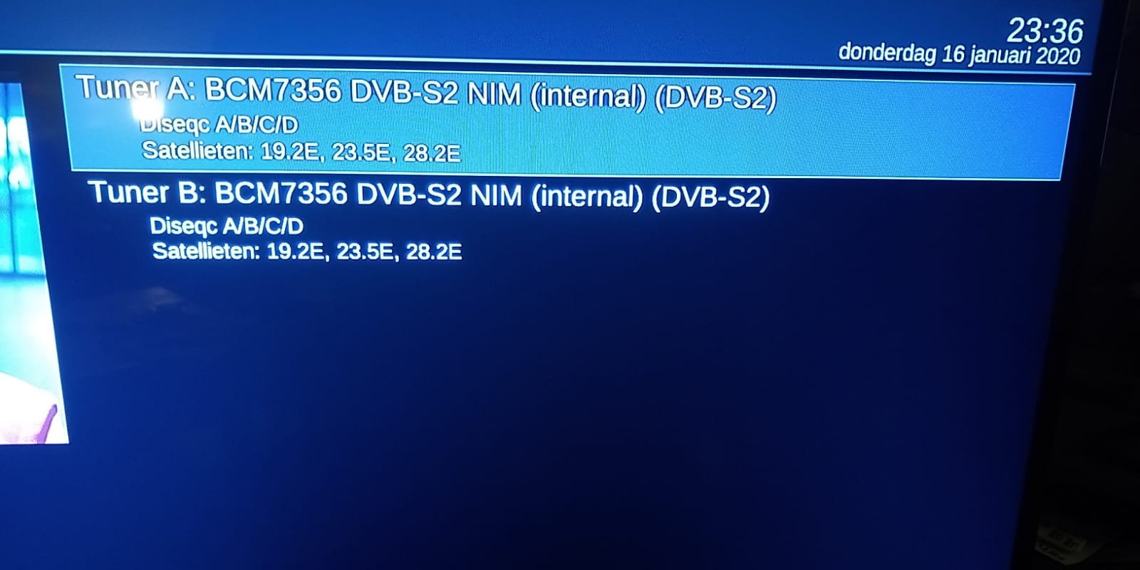

Laat je instellingen eens zien dan.
(Menu>Instellingen>Tuners & zenders zoeken) van beide tuners.
En wat heb je hoe aangesloten op beide tuners?
Dus switch(es), LNB’s…

Dank je. Ik heb 3 aparte koppen en met 2 kabels naar de tuner toe. Dus beide tuners aperte kabel.
Wat een switch is weet ik nog niet. Zal even een foto maken en uploaden.
'Vroeger bedoel ik met Openpli 6. ca 2 maanden terug denk ik
Wanneer je op een satelliet een opname maakt van een verticale transponder en een van een horizontale transponder, zijn er 2 kabels in gebruik en blokkeer je de mogelijkheid een andere satelliet weer te geven/op te nemen.
Wil je mij uitleggen welke stransponder horizontaal is en welke verticaal?
Dat kan je hier terug vinden.
https://nl.kingofsat.net/pack-canaldigitaal.php
Nederland 1 zit bijvoorbeeld op transponder 12187 Horizontaal H
Nederland 2 zit op transponder 11739 Vertikaal V
Op een kabel staat 13 volt voor de vertikale transponder, de andere kabel heeft 18 volt voor de horizontale transponder op Astra 3.
Zou je naast Nederland 1 ook Nederland 3 opnemen die op dezelfde transponder zit, gebruik je maar 1 kabel en kan je met de 2e kabel naar de BBC op Astra 2 kijken.
