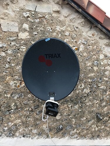

Vandaag tri lnb geïnstalleerd, omdat de duo op 23.5 staat, dacht ik qua schotel uitrichting, dat ik niets zou hoeven doen.helaas geen signaal. Duo teruggezet en dat werkt nog steeds. Dus dan maar proberen deze als eerste op twee satellieten te laten werken. Helaas lukt me dit ook niet. De sony tv heb ik de keuze tussen diseq a of burst a. Dus 23.5 op a gezet en nieuw te installeren satelliet op b. Astra 19.2 geeft geen signaal. Er is geen verschil als ik de lnb verder of minder ver draai.
ik begrijp het niet meer. De schotel is een offcenter schotel, dus misschien kan dit het probleem zijn voor het niet werken van de tri lnb?
Plaats eens een foto van de schotel met lnb.

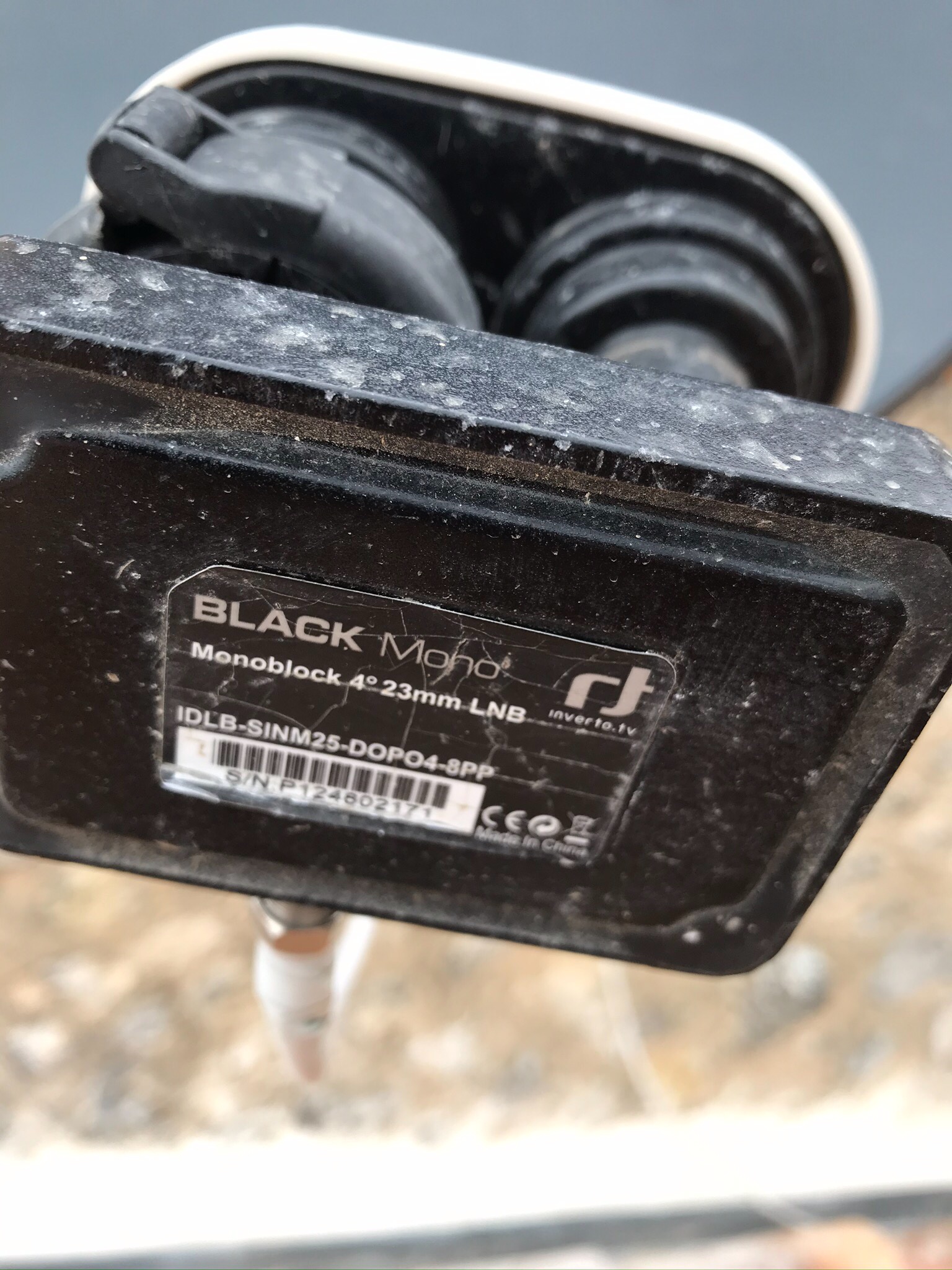

nou net ff tijd om jullie tips toe te passen. Bijgaand foto en type nr lnb.
ik heb de 23.5 in de klem zitten (linkse kop in de schotel kijkend) als ik deze afdek heb ik geen beeld meer, dus ik kan denk ik aannemen dat hij goed gericht is.de diseqc A staat op 23.5 en b op 19.2 dank werkt 23.5 maar 19.2 krijgt geen signaal.
als ik dit omdraai diseqc A voor astra 19.2 en b voor 23.5 krijg ik geen signaal voor beiden. Lijkt mij dat lnb niet goed is.
aangezien ik toch een triple kop wil, denk ik nu dat ik de lnb moet omzetten. De 23.5 op diseqc b zetten en de 19.2 op a en de 28.5 op c
denk ik dan juist?
Tja, de IDLB-SINM25-DOPO4-8pp is helemaal geen 4,3 graden duo-lnb voor een schotel van 60cm. Dit is een 4 graden monoblock bijv. voor de 9 oost en 13 oost voor een schotel van 70cm breed. Hierbij is de oostelijke satelliet diseqc positie A en de westelijke satelliet diseqc-positie B. Gebruik je die voor de Astra 19,2 en Astra 23,5, dan heeft Astra 23,5 inderdaad diseqc-positie 1 of A. Maar deze lnb is dus niet gemaakt voor een schotel van 60cm maar voor een schotel van 70cm en hij is nog steeds te koop, zie: https://www.inverto.tv/lnb/100/single-monoblock-23mm-lnb-40-for-80cm-dish
