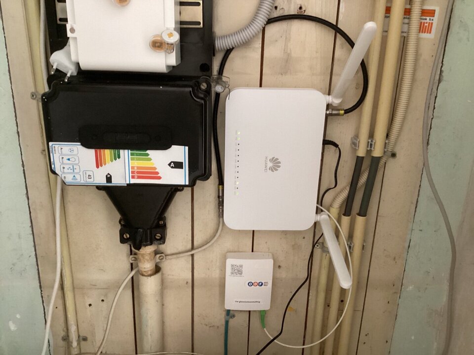

De aansluiting heb ik niet lopen via de router. Ik heb een Huawei kastje waar een F connector en een RJ45 op zit. De RJ45 zit op mijn Fritzbox die ons internet regelt en eigendom van ons is, de F connector stuurt mijn TV aan via de coax Koka 799.
Ik heb totaal geen slechte signalen en alles werkt prima. Ik heb signaal met diverse splitters en een paar aansluitingen gerealiseerd met meer dan 50 meter coax, hier heb ik dan wel een Hirschman versterker tussen gezet die we kunnen regelen.

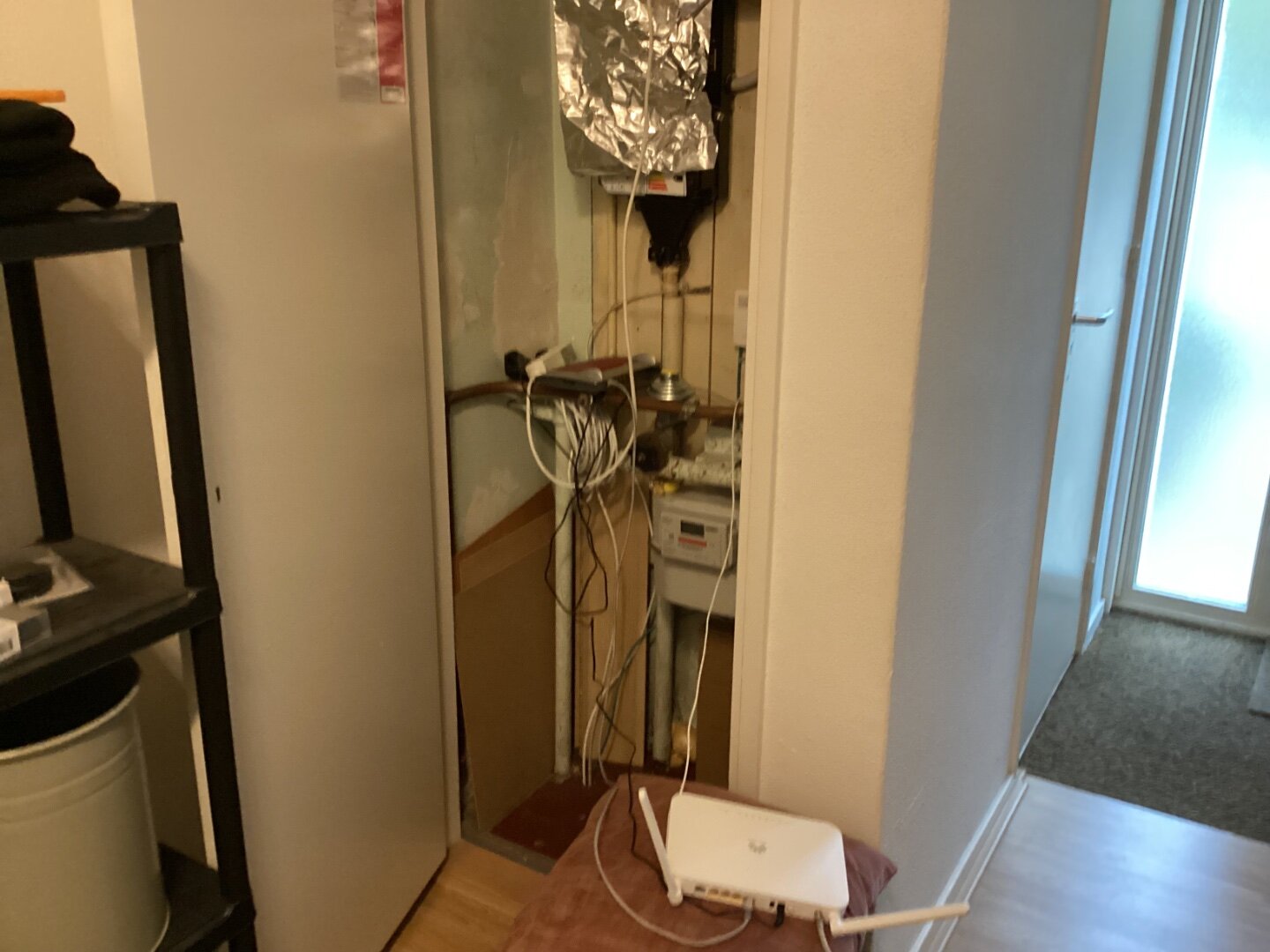

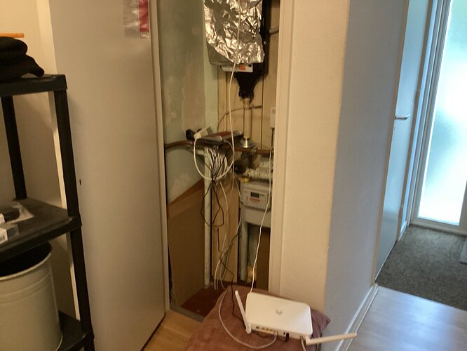

Beinvloed je “slimme Meter” het signaal in je router niet?
Lijkt mij zeer onwaarschijnlijk, dat zijn hele korte uitzendingen.
Zoiets heb ik wel meegemaakt met een draadloze thermometer buitenkastje, op ~ 430 MHz
51 minuten geleden, hugogertie zei:
die zou je eens even wat verder weg moeten leggen om dit uit te sluiten.
Even van de wand halen is altijd het proberen waard.
5 minuten geleden, kees321 zei:
Is wel leuk even met de boorhamer wat weghalen
Je kunt ook de Router even losnemen en op een grond neer leggen om te kijken of dit het signaal beĂŻnvloed.

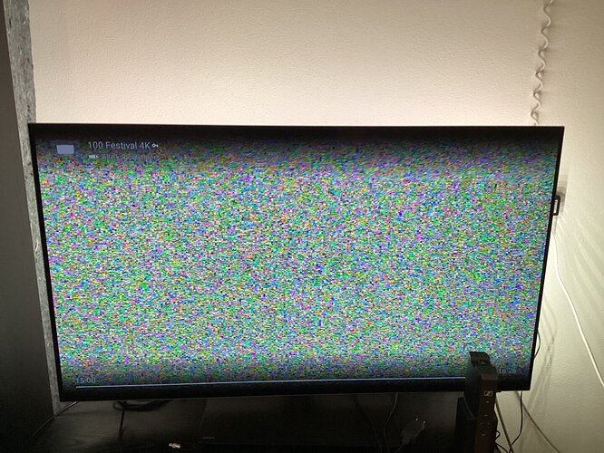

En codx leest ook slecht. Al duw ik er een hoogst afgeschermde coax kabel van een meter tussen, komen dezelfde storingen uit. Het signaal wordt simpelweg deels met storingen aangeleverd, en dat heb Ík Trined intussen laten weten. Wat gestoord binnenkomt op jouw aansluiting, daar kun je zelf niets aan verhelpen, het is echt zo simpel! Ergens in de aansluiting of hun netwerk gaat iets niet goed. Ik kan onmogelijk zien waar dit is.
ook met een directe coax kabel nota bene zo’n voorgemonteerde dit beeld op Stingray 4k.
en nu gaan we beleven of, hoe en op welke termijn trined het euvel kan gaan oplossen. I keep you posted

Maakt geen fluit uit kort lang coax, het modem van huawei stuurt dit zo uit gemeten op mutant decoder. Inderdaad 28-30db op de storende kanalen en richting 600 mhz. Loopt het op naar 35. Er zit niets tussen, het modem stuurt dit zo uit.

Beinvloed je “slimme Meter” het signaal in je router niet? die zou je eens even wat verder weg moeten leggen om dit uit te sluiten.
Goeie maar denk ook niet! Verder ervandaan kan niet ivm glasvezel kabel lengte, meter zelfs ff met alufolie afgeschermd. Nul verbetering hoor!

Geen idee, zo’n Huawei modem is natuurlijk niet te openen, er is ook niets aan te regelen voor mij, behalve de wifi instellingen. Aan het wachten op Trined. Na mijn melding werd het vrij stil na doorgeven van alle gevenens. Misschien gaan er simpelweg dingen mis in de aanvoer van hun signaal naar Zuid-Holland? Dat denk ik eigenlijk eerder. Maar ik weet niet hoe de zaken in elkaar steken! Het netwerk loopt zelfs tot en met Texel en sterker nog: het heet zelfs Kabeltex als ik scan met de door heb opgegeven parameters!
