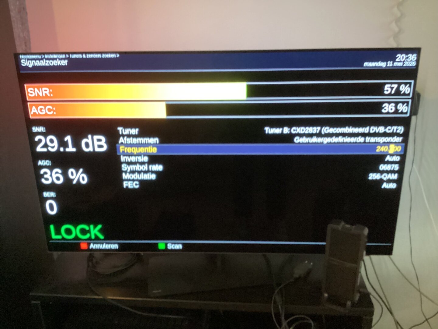

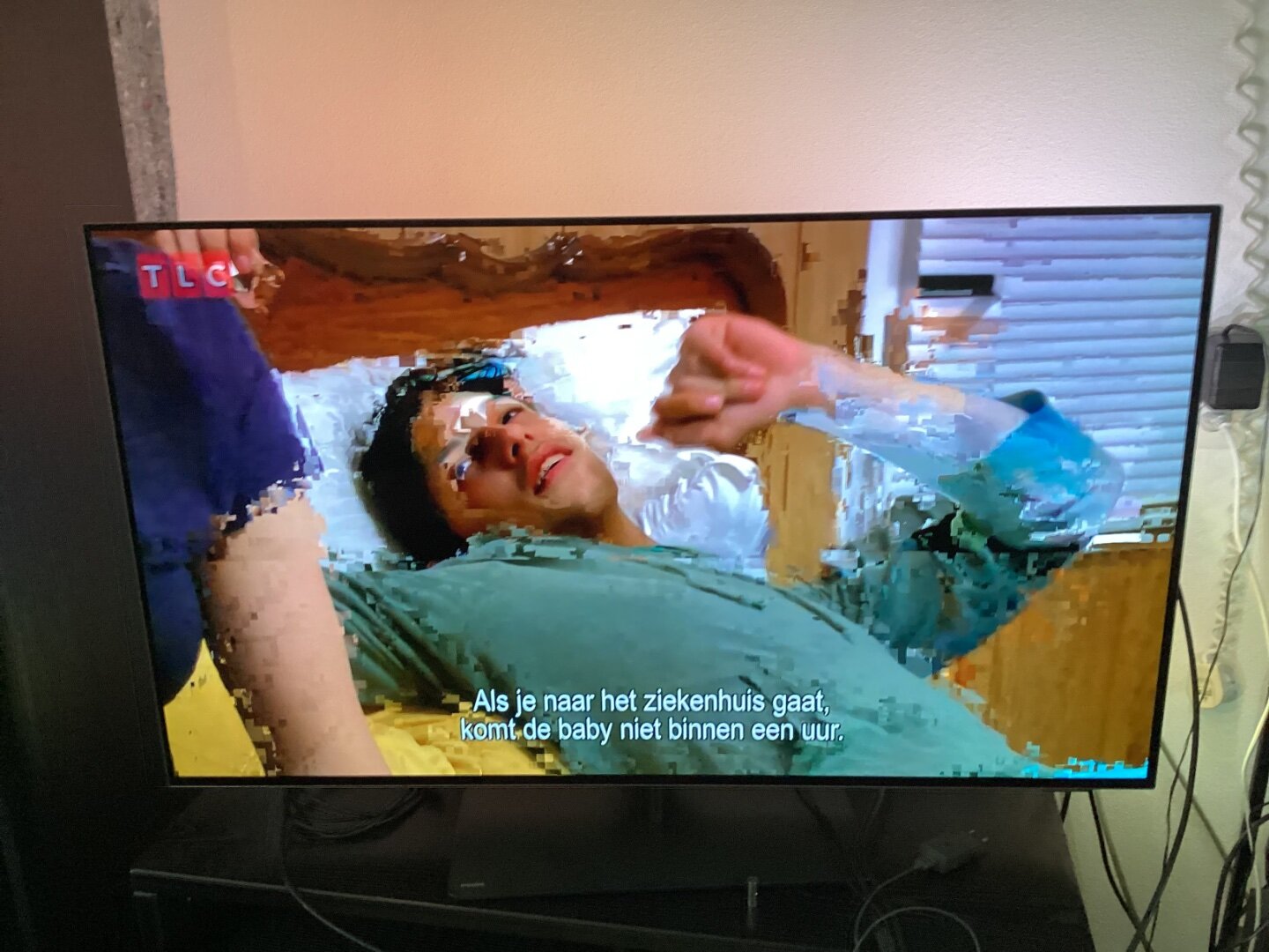

ongeacht of je er zelf wel of niet naar kijkt, zou jij dan toch eens willen (laten) checken op blokkendoos beeld op TLC (16), 24Kitchen (24) en 4k Festival. De rest loopt tot op heden perfect, alleen 240 mhz, multiplex stoort, maakt niet uit welke tuner of tv ik en zelfs rechtstreeks de coax naar het modem. Er zit volgens mij een storing bij hun headend playout?

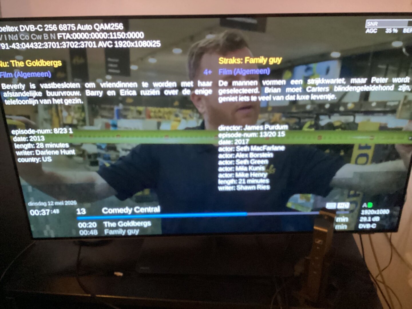

Hi Kees, rechtstreeks de allerbeste coax paar meter tussen modem en tv tuner, er zit op 240 mhz niets in de ether! Hoogste dab+ kanaal is 12c op 232 mhz.
de signaalwaarde is uitstekend net als de hele dvbc band en geen bit error rates. Het kan simpelweg niet hier zijn dus.

Reeds gemeld, maar is nog niet opgelost. Daarom wil ik weten of het Ă©ĂȘn regionaal/lokaal probleem is of niet. Er zit geen versterker tussen. Zelfs vlakbij het modem waar de coax aansluiting zit komt het er zo uit.
Vooralsnog denk ik aan een technisch euvel op de invoer van de multiplex. Wel toevallig die met een 4K kanaal.
Signaal sterkte is veel te laag 29.1 dB op 256QAM is op het randje dus daar zit het probleem.. Kijk is wat die andere frequenties doen.

Er kwam volgens de eerste monteur 80db uit! Het is trouwens niet sterker te krijgen, al geprobeerd, met meerdere versterkers. Averechts resultaat. Het valt me op dat de FM band ook tamelijk veel ruis geeft, jawel er zit fm bij, op elk kanaal.

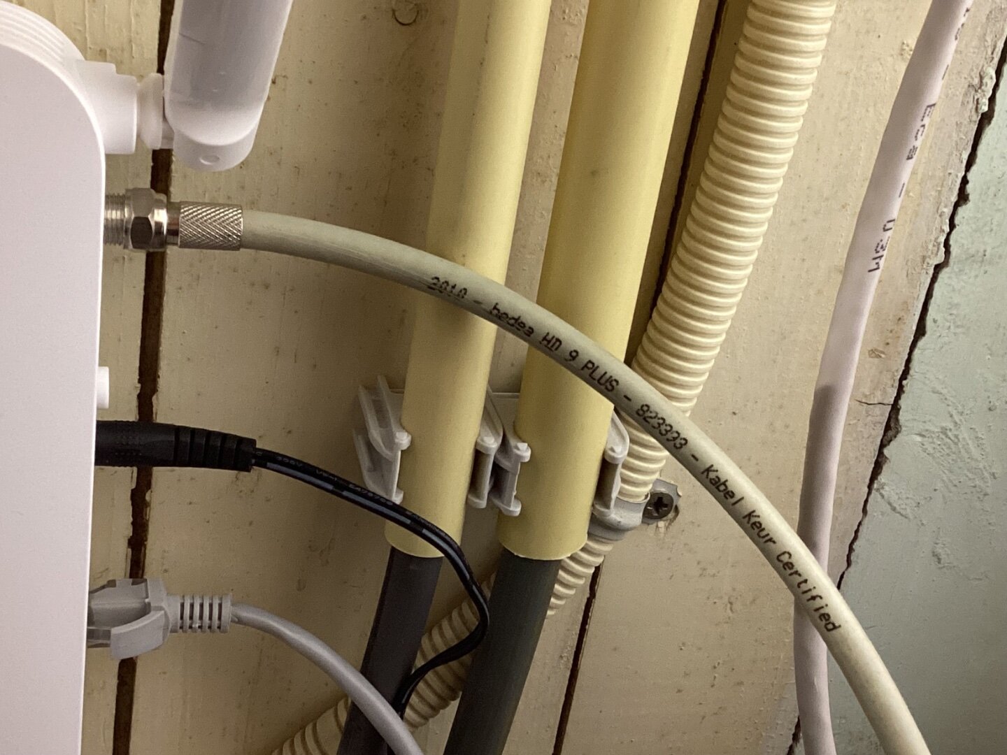

Vervang misschien eens de kabel zonder het zwarte verlengstuk te gebruiken en zorg dat de connectoren stevig vastzitten.

Yup, letterlijk alles al geprobeerd, ook op 256 mhz lichte storingen, wat ik ook doe! Wel veel minder erg dan op 240. 248 kan ik niet zien want allemaal gecodeerd. Zoals gezegd opvallend veel ruis op de fm zenders! Versterkers helpen geen drol, integendeel. Drie verschillende al geprobeerd.

Direct een coax kabel erop, 20 meter, en aan de andere kant direct erin op dé mutant dvb-c ingang.
geen speld tussen te krijgen! Ik zal na tientallen jaren niet weten hoe je coax perfect aansluit ![]()

freq 256 lichte storing, FM tussen 88 en 107 mhz op alle kanalen bak ruis erachter, kanaal 240 mhz drama dus!
in de televisie tuner zelf steken (Philips): zelfde resultaat, drie fm tuners geprobeerd: zelfde resultaat!

Ja ho wacht effe. Als je niet hebt getest direct aan het AOP met een kort kabeltje dan kan het makkelijk aan die 20 mtr kabel liggen. Dat op zich zelf is al 6 dB aan demping en dat is als de kabel nog goed is. Dus eerst opnieuw en fatsoenlijk testen direct bij de ONT/AOP.

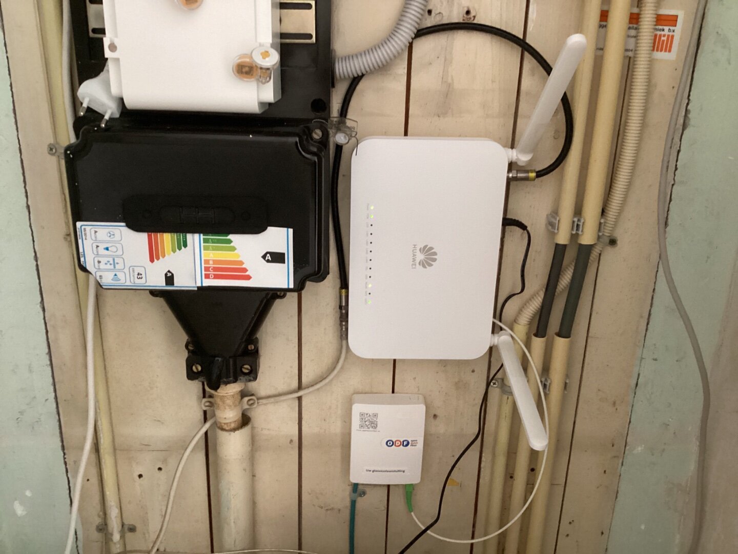

De aansluiting heb ik niet lopen via de router. Ik heb een Huawei kastje waar een F connector en een RJ45 op zit. De RJ45 zit op mijn Fritzbox die ons internet regelt en eigendom van ons is, de F connector stuurt mijn TV aan via de coax Koka 799.
Ik heb totaal geen slechte signalen en alles werkt prima. Ik heb signaal met diverse splitters en een paar aansluitingen gerealiseerd met meer dan 50 meter coax, hier heb ik dan wel een Hirschman versterker tussen gezet die we kunnen regelen.

Beinvloed je âslimme Meterâ het signaal in je router niet? die zou je eens even wat verder weg moeten leggen om dit uit te sluiten.

Maar even voor de duidelijkheid, waar is die box nou getest toen die 29.1 dB aangaf op 240 mhz ? Was dat MET de 20 meter kabel er tussen of met een kort kabeltje bij het AOP/ONT want besef, nogmaals je verliest hoe dan ook een aantal dBâs door die lange kabel, dat kun je meteen terug zien aan de signaal waarde. Want het zou niet op beide plekke 29.1 dB moeten zijn.
En dat verlies van die kabel zou je moeten kunnen compenseren met een versterker direct na het AOP/ONT want daar is het signaal nog op de juiste waarde als het daadwerkelijk goed binnenkomt. Daarom is het ook zo belangrijk om DAAR te testen en niet 20 meter verder.
