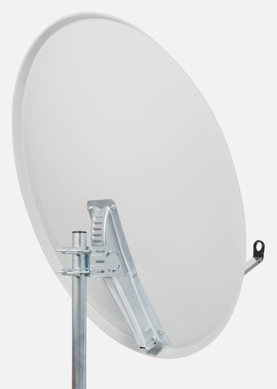

Triax heeft zijn populaire schotelserie de TD 64, TD 78, TD 88 en TD 110 vernieuwd.
De nieuwe serie heet nu de TD 65, TD 80, TD 100 en TD 120.
De TD 120 wordt door Triax alleen in de MEA (Middle-East & Africa) geleverd.
Leverbaar in de kleuren : lichtgrijs, Antraciet en Rood (alleen Duitsland en Oostenrijk)
Reflectormateriaal : thermisch verzinkt staal / duurzaam aluminium
Materiaal schroeven en beugels : gegalvaniseerd staal | Geomet® gecoat
De schotelafmetingen zijn volgens de specificaties grotendeels hetzelfde gebleven.
  • de vroegere Triax TD 64 van 60cm breed en 65cm hoog is nu vervangen door de Triax TD 65 van 60cm breed en 66cm hoog.
  • de vroegere Triax TD 78 van 70cm breed en 78cm hoog is nu vervangen door de Triax 80 van 71cm breed en 79cm hoog.
  • de vroegere Triax TD 88 van 85cm breed en 85cm hoog is nu vervangen door de Triax TD 100 van 87cm breed en 97cm hoog.
  • de vroegere Triax 110 van 100cm breed en 105cm hoog is nu vervangen door de Triax TD 120
De vraag is of de afmetingen van de schotels daadwerkelijk zijn veranderd of dat het alleen een verandering in de maatvoering is door de rand van de schotel wel of niet mee te rekenen.
Wat is er al zo veranderd?
Als eerste valt op de elevatie instelling van de schotel. Had Triax voorheen een elevatie-instelling via een soort schuifgeleiding, nu is het gewoon een draaipunt met 2 bouten in slobgaten. Voor velen zal dat een flinke verbetering zijn want het verschuiven via de richel ging niet altijd even makkelijk. Ook kan nu niet meer de fout worden gemaakt dat mensen de mastbevestiging verkeerd om plaatste want je kon die op 2 manieren monteren, voor een hoge elevatie instelling en voor een lage elevatie instelling.
Als tweede valt op dat de lnb-arm niet meer omhoog geklapt kan worden. De arm wordt nu in een gat geschoven en moet aan de achterzijde vastgezet worden zoals bij vele andere schotelmerken. Voor permanent opgestelde schotels is dit nauwelijks meer werk, voor gebruik als campingschotel kan ik me voorstellen dat mensen het klapsysteem handiger vinden.
Verder vind ik de nieuwe insteekarm een stuk beter. De oude lnb-arm had een knik net voor het schotelblad en dat verzwakte de arm. Zeker bij de grotere schotelmaten waarbij de arm langer was, ging de arm doorbuigen als er een flink gewicht aan lnb’s en coaxkabels aan kwam te hangen. Ik denk dan aan een octo-lnb met 8 aansluitingen of aan een multifeed-rail met 4 lnb’s in twin- of quad-uitvoering. Voor het goed zijn moest de arm bij de Triax 88 en 110 geschoord worden om doorhangen te voorkomen. Door de insteekarm is nu ook de uitsparing in het schotelblad een stuk kleiner geworden.
De lnb-klemmen
De nieuwe serie stalen schotels wordt geleverd met de bekende zwarte kunststof lnb-klem. De nieuwe serie aluminium schotels wordt geleverd met een aluminium klem die ook al geruime tijd los te koop was. De aluminium klem is een stuk steviger dan de kunststof klem maar kan niet gebruikt worden om een duo-lnb te plaatsen. Daarvoor is hij te breed en kan niet tussen de twee golfpijpjes van de lnb.
Verder is het onduidelijk wat er met de Triax TDS 54 gebeurt, de kleinste schotel in de oude serie van 50cm breed en 55cm hoog. Deze zit niet meer in de nieuwe serie. Zou deze nog geleverd blijven of komt deze maat te vervallen?
De nieuwe serie is leverbaar met een stalen schotelblad TDS (S) van Steel en met een aluminium schotelblad, TDA (A) van Aluminium. Bij de stalen uitvoering is het schotelblad vuurverzinkt, d.w.z. het plaatstaal is door een vloeibaar zinkbad gegaan en verder voorzien van een polyester poeder coating.
Verder wordt de stalen uitvoering geleverd met zeskantmoeren en de aluminium versie met vleugelmoeren.

Bij de oude Triax serie hadden de schotels allemaal een f/D-verhouding van 0,6 en een offsethoek van 26 graden. Bij de nieuwe serie is dat anders.
De TD 65 heeft een f/D van 0,62 en een offset van 26°
De TD 80 heeft een f/D van 0,62 en een offset van 25,6°
De TD 100 heeft een f/D van 0,62 en een offset van 26,37°

Aan het uiterlijk is weinig verschil te zien. Het enige zichtbare verschil is de houder die aan de schotel bevestigd wordt. Bij Triax loopt het ribbelpatroon alleen op de bovenste helft, bij Inverto verschilt dit per schotelmaat.

De inklapbare arm vind ik nog steeds erg handig. De mount had voor mij wat hoger mogen zijn zodat het afstellen van de elevatie veel nauwkeuriger kan.
Is de nieuwe serie van wat dikker metaal gemaakt? Want dat was bij de oude wat slap. Dat zou een belangrijke verbetering zijn.
nog dikker? Dan kun je niet meer zo makkelijk bijbuigen voor optimale ontvangst.
mooi maar als ik dat nu vergelijk met de gibertini die hier de triax heeft vervangen dan blijven ze nog in de base range. DE draagarm van de LNB’s is nog steeds niks aan gedaan om te versterken.Met 3 à 4 quad lnb’s erop buigt die gewoon door als je hem niet verstevigd.
Aan de draagarm is wel wat gedaan. Hij is nu recht en heeft die meer zo’n knik die er in is gemaakt door de boven- en onderzijde van de buis in te deuken zodat die te buigen is. Dat verzwakt zo’n kokerprofiel enorm. De krachten worden dan alleen door de smalle zijkanten opgevangen. Kijk, zo’n buigtechniek is leuk voor een aluminium klapstoel maar niet voor een lnb-arm. Gelukkig zijn we daar u van af.
Probleem is/was vooral de wat dunnere schotel dan bij de betere merken waardoor het bij een stevige storm fout ging.
Het is nu wel een stuk moeilijker om vanaf een afstand te bepalen om welke schotelmaat het gaat.
Vroeger had de TD 64 4 bevestigingsbouten op de schotel, de TD 65 heeft er ook 4
De TD 78 had 5 bevestigingsbouten op de schotel, de TD 80 heeft er 4 net als de TD 65. Het verschil tussen de TD 65 en TD 80 is dus niet te zien.
De TD 88 had 6 bevestigingsbouten de TD 100 ook 6
De TD 110 had ook 6 bevestigingsbouten maar een kleine opening in de schotel omdat deze geen klaparm had. De nieuwe TD 120 heeft er ook 6 net als de TD 100 maar beide hebben een kleine opening in de schotel. Het onderscheid tussen de TD 100 en TD 120 is dus niet te zien.
