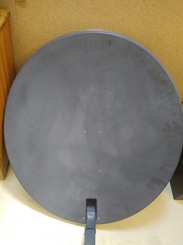

Ik heb nu goed gekeken en de Triax multifeed houder is niet origineel. Bij de winkel die ik heb gekocht zei dat wel van Triax was. De schotel is wel van Triax. Veranderen de afstanden als de schotel van triax is en de multifeed houder van andere merk is?
Er staat idd een verweerd Triax logo op de schotel. Dan is dit wel een hele oude Triax schotel.
Nee, de afstanden zijn bij een SAB-rail niet anders dan bij een Triax-rail alleen de elevatie-aflezing op de schaalverdeling wijkt iets af.
