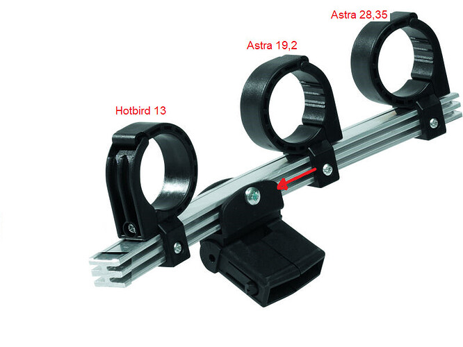

Beste Sprietje ,
Ik heb oude model Triax 88 met multifeed (3 lnbs) rail, sinds paar dagen, ik ontvang geen Hotbird 13 en astra 19 and 28.2 E zijn ook zwaake signaal hebben.
Wilt u nieuw berekening maken voor die multifeed rail?
Locatie: Breda
LNB merk: 3x - Inverto Premium Single Universal 40mm PLL LNB, ULN+, 4K Ultra HD
Satellieten: Hotbird 13, Astra 19 en 28.2E
Alvast bedankt.
Ga ik voor je doen.
Een Triax 88 stel je in Breda als volgt af:
  • monteer de rail zodat het gat in het midden in de onderste groef zit
  • zet de rail 11 graden schuin, zie bijlage, de Hotbird-lnb het laagste
  • monteer de lnb’s zodat de kop 5-6mm van de klem af staat
  • plaats de lnb’s zoals aangegeven op de bijlage. De Astra 19,2 lnb tegen de arm aan
  • zet de koppen van de andere lnb’s op de volgende afstand
    a- tussen de 13e en 19,2e is 78mm
    b- tussen de 19,2e en de 28,35e is 115mm
  • stel de skew van de lnb’s als volgt in:
    a- Hotbird 13e op -3 graden
    b- Astra 19,2e op -4 graden
    c- Astra 28,35 op -10 graden
    d.w.z. met de wijzers van de klok meegedraaid als je achter tegen de lnb’s kijkt t.o.v. verticaal, niet t.o.v. de rail.
  • stel de elevatie van de schotel in op 29,4 graden op de Astra 19,2 te vinden.
  • stel de schotel af op maximale signaalkwaliteit. Gebruik daarvoor een zwakke transponder bijv. SES Ultra HD Demo Channel op 11994H van de Astra 19,2.
Omdat de Hotbid de zwakste satelliet is, heb ik er voor gekozen de Astra 19,2 en 28,35 aan één kant van de arm te zetten.
