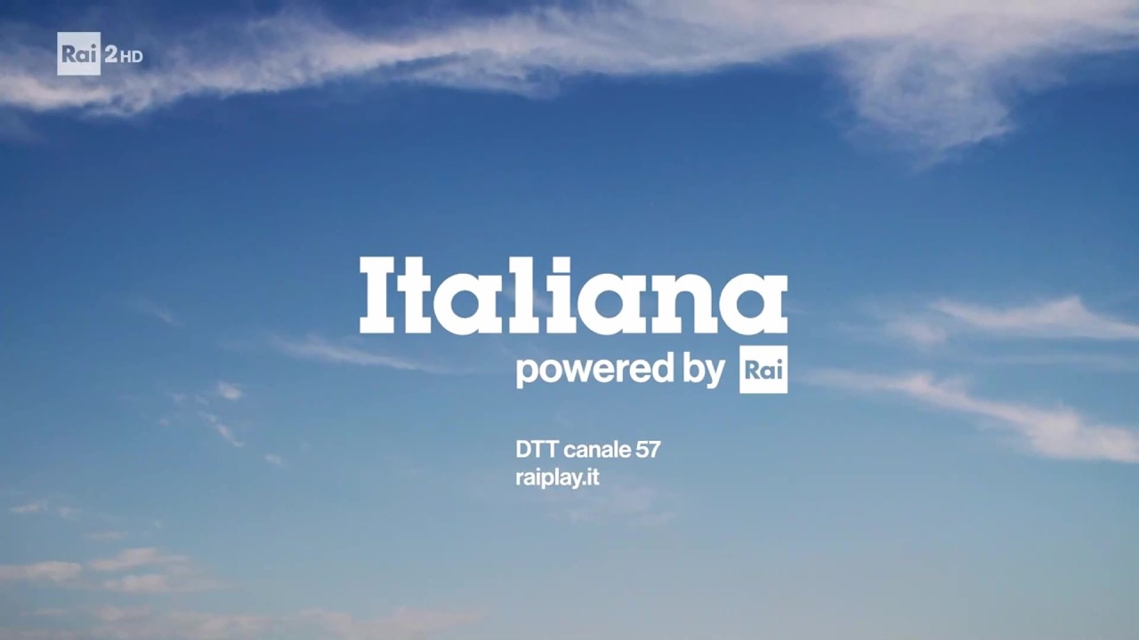

hoi,
update:
Eutelsat Hot Bird 13F/G - 13° Oost:
Italiana by Rai gaat op 1 oktober van start.
Een nieuw lineair kanaal van de Italiaanse publieke omroep Rai gaat binnenkort van start op de televisiemarkt. Het nieuwe project heet Italiana en kijkers kunnen het voor het eerst bekijken op 1 oktober 2026 om 8.00 uur, wanneer de reguliere uitzending begint. Het kanaal zal gratis in HD beschikbaar zijn, zowel via de satelliet als online.
Italiana by Rai zal uitzenden op het bestaande programmaslot van Rai Scuola , zowel op de Italiaanse DVB-T- multiplex als via de satelliet (Eutelsat Hot Bird, 13°O). Rai Scuola blijft uitzenden. Vanaf oktober zal het kanaal alleen nog beschikbaar zijn via het streamingplatform Rai Play. De reden voor de verplaatsing van het programma van de traditionele distributiekanalen naar de online wereld is het extreem lage kijkersaantal, dat gemiddeld slechts 0,06% marktaandeel bedroeg. Rai heeft daarom besloten de distributie te stroomlijnen en het beschikbare tijdslot te gebruiken voor een programma met een groter potentieel.
Hoewel Italiana, naast de satelliet, ook via de Italiaanse ether te zien zal zijn, richt het programma zich primair op een internationaal publiek en alle kijkers die geïnteresseerd zijn in Italië - de geschiedenis, kunst, gastronomie, economie, onderwijs of toerisme. Opvallend is dat het programma uitsluitend bestaat uit programma’s van Rai.
De belangrijkste distributieroute voor de nieuwe zender “Italiana” is het Eutelsat Hot Bird-satellietsysteem op 13°O, van waaruit Rai zijn gratis (niet-gecodeerde) programma aan alle operators in Italië en daarbuiten zal aanbieden om een ​​zo breed mogelijk publiek te bereiken.
Geplande technische parameters :
satelliet: Eutelsat Hot Bird 13F (13°O)
frequentie: 10,992 GHz
polarisatie: verticaal
SR: 27500
FEC: 2/3
standaard: DVB-S
modulatie: QPSK
Rai Scuola (tot 30-9-2026) / Italiana (vanaf 1-10-2026)
service-ID: 8521
video-PID: 521 (MPEG-4/HD)
audio-PID: 661 (MPEG, Italiaans)
CA-systeem: geen (FTA)
De distributieroute van het Rai-programmasignaal voor aardse zenders bevindt zich op de Eutelsat 5 West B- satelliet (5°W) in multistream-modus. Om het programma vanaf deze locatie te ontvangen, is een ontvanger met multistream-ondersteuning vereist.

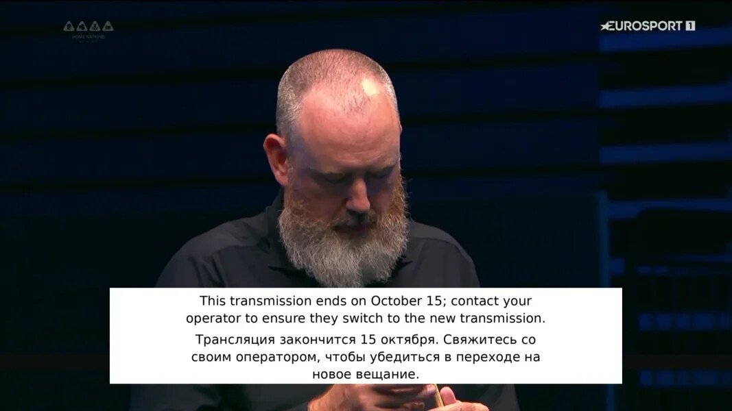

ST stapt over van Intelsat 10-02 naar Thor.
ST stopt in november 2026 met de distributie van programma’s via de Intelsat 10-02-satelliet, die het einde van zijn levensduur bereikt. Alle programma’s zijn daarom gedupliceerd en beschikbaar voor kijkers via de Thor-satellieten.
" Als onderdeel van de optimalisatie van de distributie van het televisiesignaal en de overgang naar een modernere infrastructuur, zijn we van plan om in november 2026 te stoppen met uitzenden via de Intelsat 10-02-satelliet. We verplaatsen de distributie van tv-zenders geleidelijk naar de Thor-satellieten, die zich op dezelfde orbitale positie van 1°W bevinden.
" Onze technische metingen en continue monitoring bevestigen geen verslechtering van de beeldkwaliteit. We hebben de distributiecapaciteit volledig geoptimaliseerd, zodat de kwaliteit van de uitzending en de kijkervaring behouden blijven ", aldus de woordvoerder van ST. " Technologische ontwikkelingen op het gebied van videocompressie, de hogere efficiëntie van de H.264-codec en geavanceerde statische multiplexing-algoritmen (StatMUX) stellen ons tegenwoordig in staat om hetzelfde aantal televisiezenders met een kleinere capaciteit uit te zenden zonder negatieve gevolgen voor de kwaliteit van de uitzending ", legt woordvoerder Alexander Sejna uit.
ST heeft onlangs een nieuwe satelliettransponder in gebruik genomen (frequentie 12,303 GHz, pol. V, SR 30000, FEC 3/4, DVB-S2/8PSK). Deze dupliceert niet de uitzending van de eerder genoemde Intelsat 10-02 satelliet, maar van de Thor 6 satelliet , specifiek van de frequentie 11,747 GHz, waarop de uitzending zal eindigen.
" We zijn van plan de oorspronkelijke frequentie (11,747 GHz ) rond medio december 2026 uit te faseren.
" Satelliettelevisie blijft een stabiel en volwaardig onderdeel van ons portfolio. Voor een aanzienlijk deel van onze klanten is het een betrouwbare manier om televisieprogramma’s te ontvangen, en daarom blijven we het aanbieden en ondersteunen ", aldus Alexander Sejna.

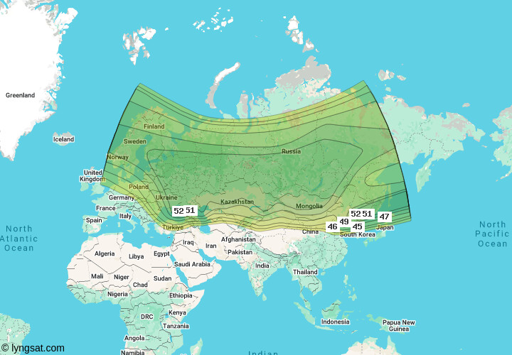

ABS 2A - 74,7°Oost:
Een nieuw platform voor de distributie van televisieprogramma’s zou binnenkort operationeel kunnen zijn op de satellietmarkt. Het Estse bedrijf Levira is begonnen met technische tests op de ABS 2A- satelliet ( 74,7°O ) in de noordelijke (Russische) bundel.
Een nieuwe transponder is in gebruik genomen op een frequentie van 12,160 GHz met verticale polarisatie. Het pakket zendt het Levira -testkanaal en het algemene testkanaal uit. Beide kanalen worden uitgezonden in MPEG-4 in HD-resolutie en zijn gratis ( FTA ).
Levira kan met deze transponder een breed dekkingsgebied in Eurazië bieden, van Oost-Europa via Centraal-Azië en de Kaukasus tot ver daarbuiten.
technische parameters - Levira mux:
12.160 V 4/5 45.000 DVB-S2/QPSK FTA
