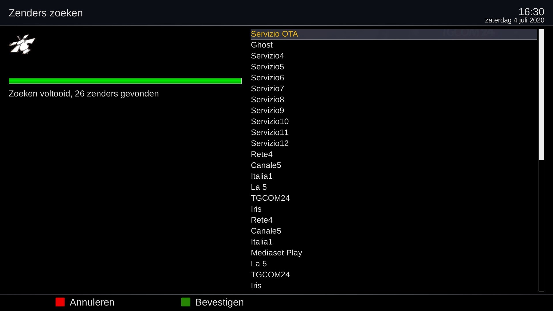

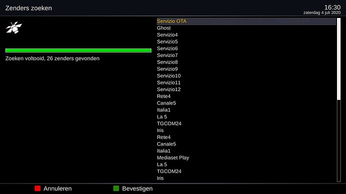

Toch wel , blind scan gedaan en rien de knots , ook via een manuele scan , 78cm triax

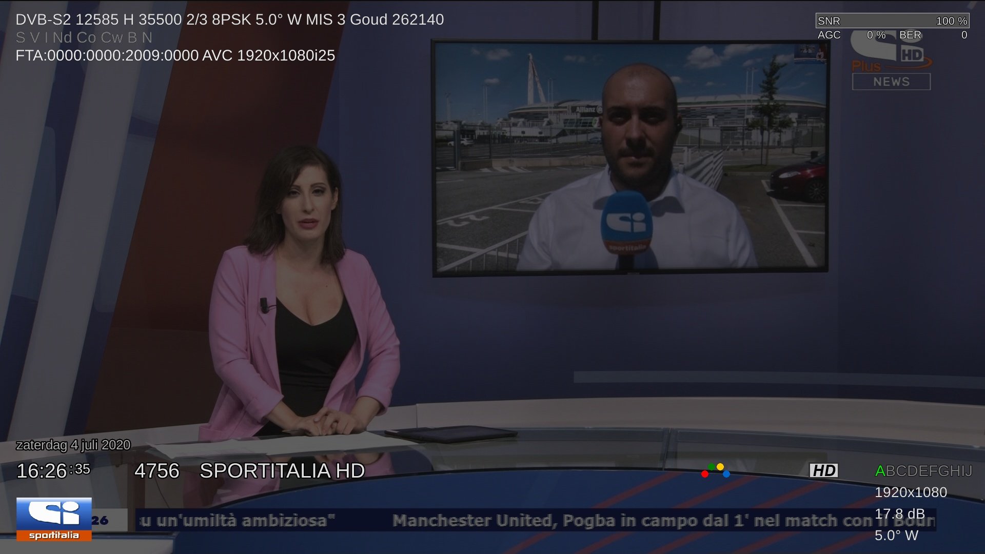

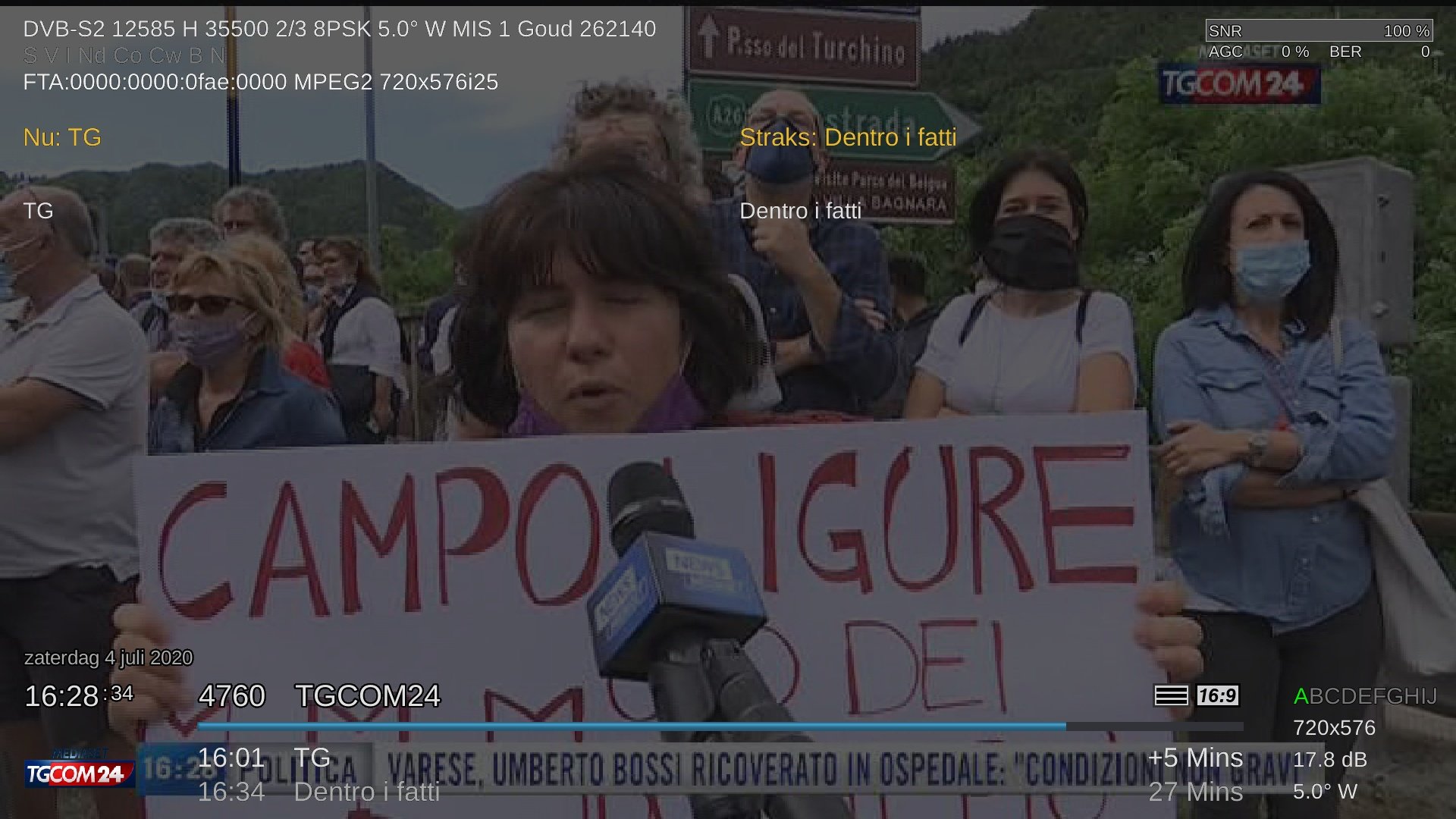

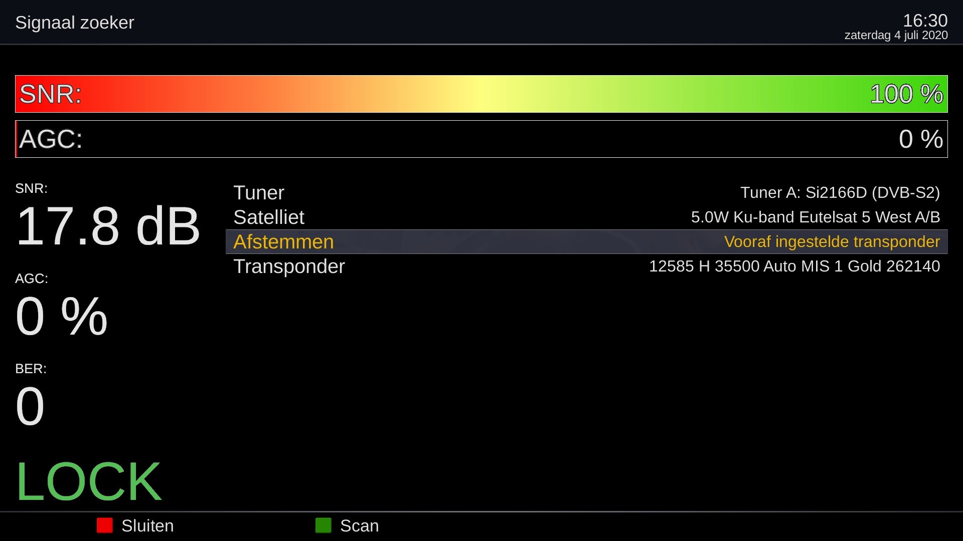

Het signaal komt in BE nochtans goed binnen.
Ik heb 17.8 dB signaal met een triax110 schotel Schotel diameter 105cm (hoogte) - 100cm (breedte)

Triax78 moet met gemak lukken. 12585 H Symbol Rate 35000 moet 35500 zijn. In jouw filmpje staat die nog op 35000.

Je kan opteren om enkel de oude satellites.xml te vervangen door een recentere waarin de frequenties zijn bijgewerkt.
(satellites.xml kan gebruikt worden door signaalzoeker: vooraf ingestelde transponders) (of om af te stemmen op een satelliet of om zenders te zoeken via de satellites.xml frequenties)
