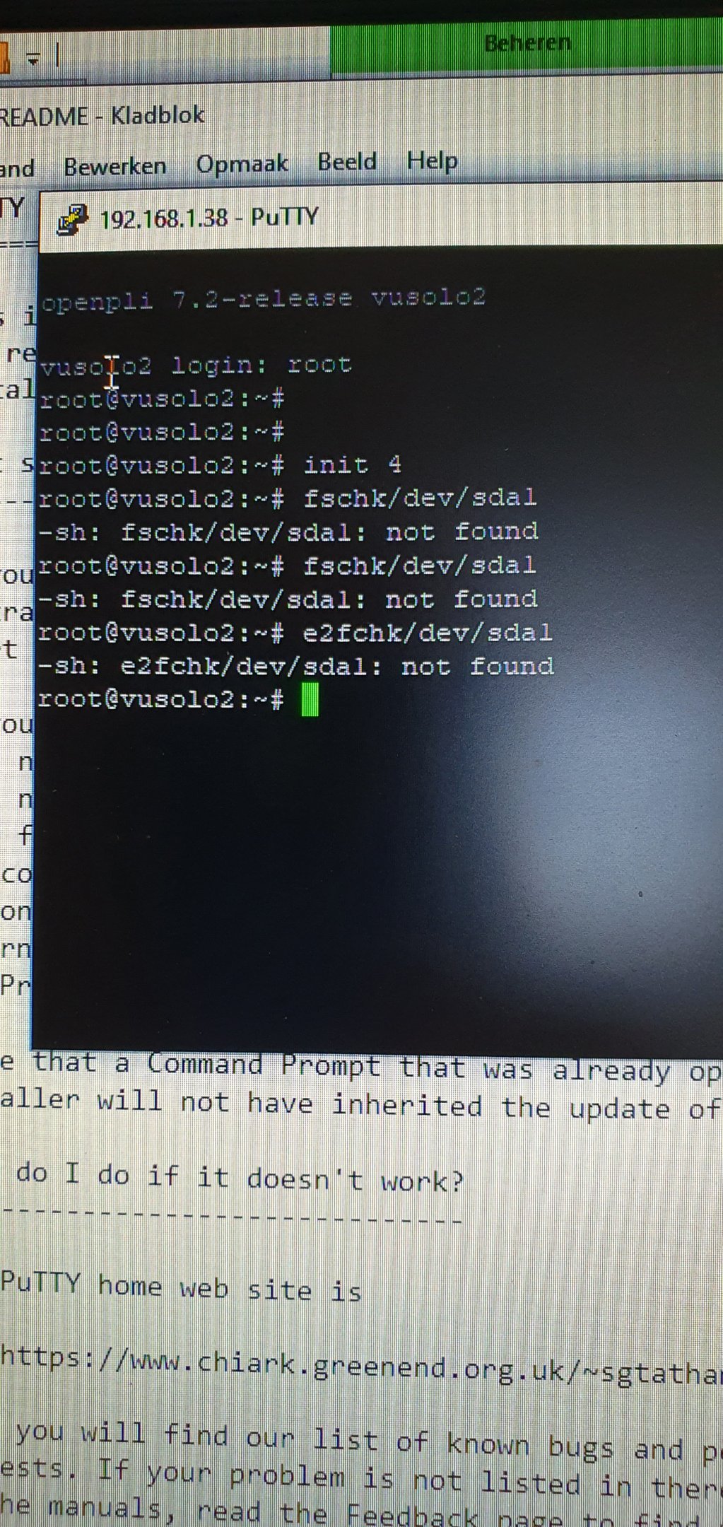

PuTTY gedownload. Moest ff zoeken.
Gedaan wat je zei. Kwam niet langs wachtwoord raar btw.
Zie foto
Lijkt niet goed gegaan.
Heb ik iets verkeerd gedaan?
Welluke foto?
Ik heb een fyptoutje gemaakt.. (Doe het ook maar uit het hoofd)
probeer eens:
fchk /dev/sda1
18 minuten geleden, Mimisiku zei:
probeer eens:
fchk /dev/sda1
Not found…
init 4
umount -a
e2fsck -f -C 0 -v /dev/sda1
Ik heb ongeveer 100x y(es) gedrukt.
Nu even kijken of het is opgelost…
Ben toch bang dat de schijf stuk is… Gauw de data kopiëren naar een nieuwe.
