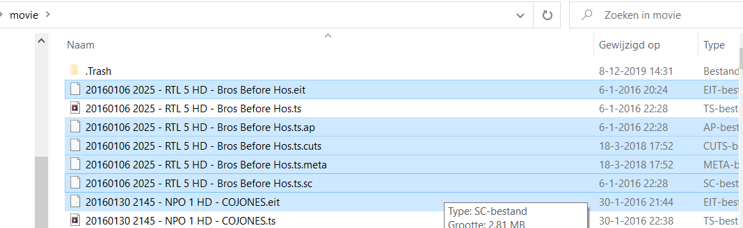

Wat je kunt doen, is het volgende.
Bouw de HDD weer in.
Start DCC_E2.exe (dream control center, ook geschikt voor Vu+) en ga via het tabblad FTP naar de HDD en alle opnames.
Als je in die map bent, zie je alle opnames en de hulpbestanden over epg metadate etc.
Alleen de .ts bestanden dus met < filmnaam.ts > zijn belangrijk, alle andere zijn extra informatie en die kun je wissen zonder dat de films verdwijnen.
Maar wel goed kijken en filteren want die xxxx.ts is de echte filmopname… dat zie je ook aan de bestandsgrootte
Dan moet het parsen van een grote lijst met opnames weer heel veel vlotter kunnen.
Ik heb het destijds op de SOLO2 met 780GiGaByte films ook gedaan.
Je verliest wel de film info en EPG/EIT data maar de filmnaam zelf blijft.

zie afbeelding wat niet de opname zelf betreft is gemarkeerd
