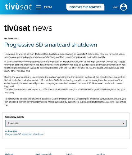

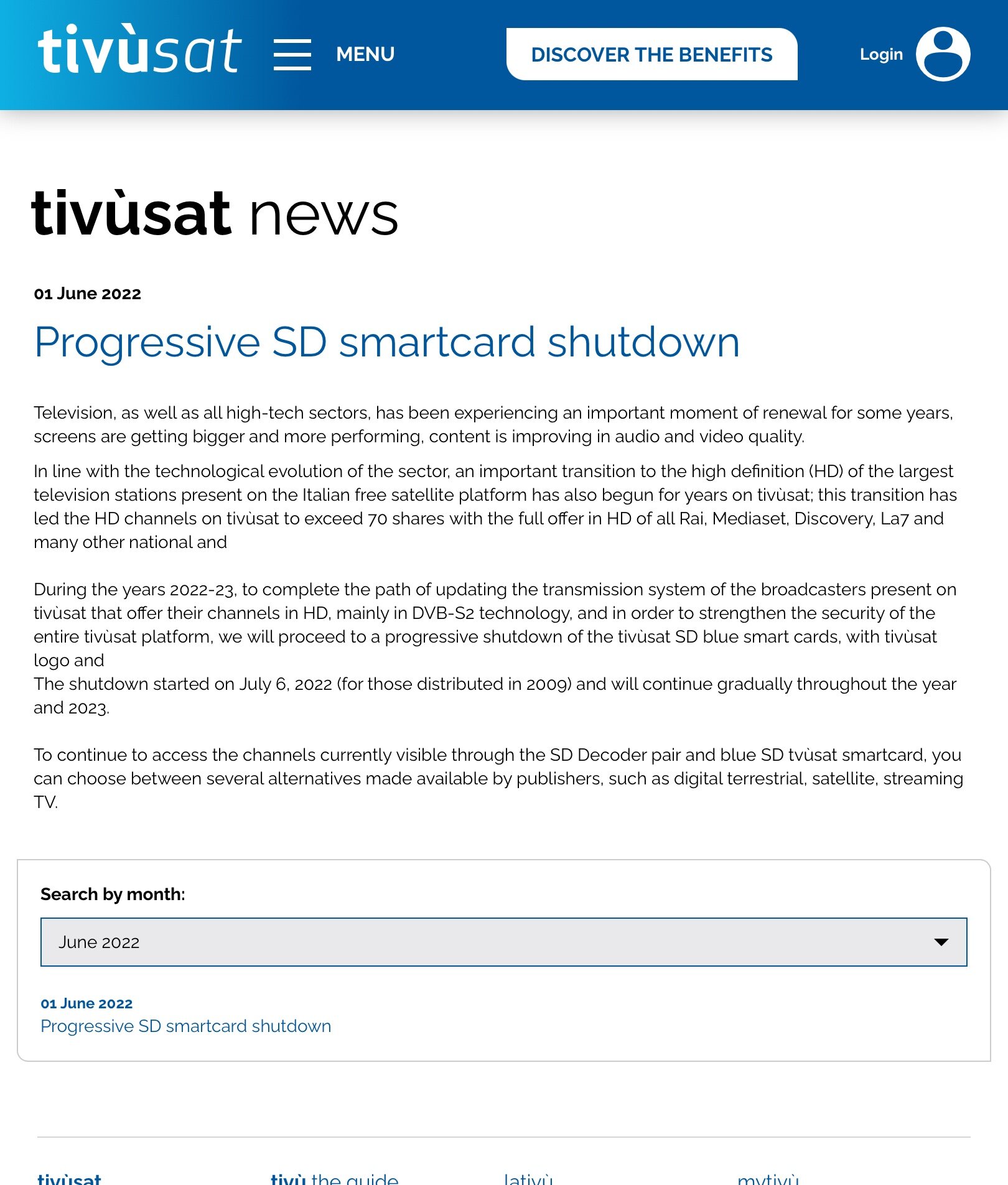

Ik beroep me op de officiele aankondiging van www.tivusat.it! Daar is aangegeven dat de blauw/witte vanaf 21-12-2022 wordt uitgefaseerd. De reden is dat deze kaarten niet de veiligheidsopties hebben die vanaf dan worden geïmplementeerd…
Dat wil toch niet zeggen dat er niet mee te rommelen valt.? Net als jij deed met die ene emm. Stel ze sturen een emm om elke kaart uit te zetten. En jij blokkeert die of jij draait er een emm overheen die de status van de kaart weer terug zet. Zolang hun het systeem verder in stand houden en de groep waarin jou kaart zich bevind updates blijft ontvangen is de kans groot dat de kaarten alsnog voorlopig blijven werken totdat ze alle kaarten hebben uitgezet en het systeem daadwerkelijk opheffen. Ligt er helemaal aan hoe eea in elkaar steekt.
Emm’s loggen is een belangrijke feature in oscam. Altijd zorgen dat je shared en unique emm’s opslaat. Ik heb daar al veel profijt van gehad.
Ja en dat kan natuurlijk iedere ‘Otto Normalverbraucher’ :blush: Even een EMM eromheen klussen en manueel naar de kaart schrijven. Natuurlijk kun je de afschakel-EMM blocken, maar als de opwaardeer-EMM in een (voor OScam) onbekend formaat is én de blauwe kaart dit nieuwe EMM formaat niet kent (verouderde ROM) dan heb je er niets aan. Je kunt tot de mazzelgroep horen die als laatste uitgeschakeld wordt, maar zonder typische ‘blauwe kaart’ EMM is het gewoon over en uit. Of dat nu morgen is of eind Q1 2023. Ze gaan uit conform hun eigen mededeling..
Je reageert op mijn uitspraak dat de blauwe uitgaat. Jij reageert met ‘dat weet je niet’. Ik weerleg dat met bewijs/uitspraak van TiVúSAT zelf en dan kom je met een puur hypothetisch verhaal om je uitspraak maar niet te hoeven rectificeren. Zeg gewoon: Oke, je had gelijk en klaar…..
Zucht , je zegt zelf “eenmaal uit, altijd uit” en dat hoeft niet zo te zijn. Dat heb je zelf al aangetoond door een emm hier neer te gooien.
Zucht (2)… Die EMM betrof de ‘Oro’ kaart, en niet de Bleu. Iemand heeft dat zelf geprobeerd met zijn uitgeschakelde Bleu.. Werkte niet… En nog steeds geldt: als de Bleu uitgaat, blijft ie uit.. Kaart gaat uit de roulatie en moet vervangen door de Verde of Nera….
