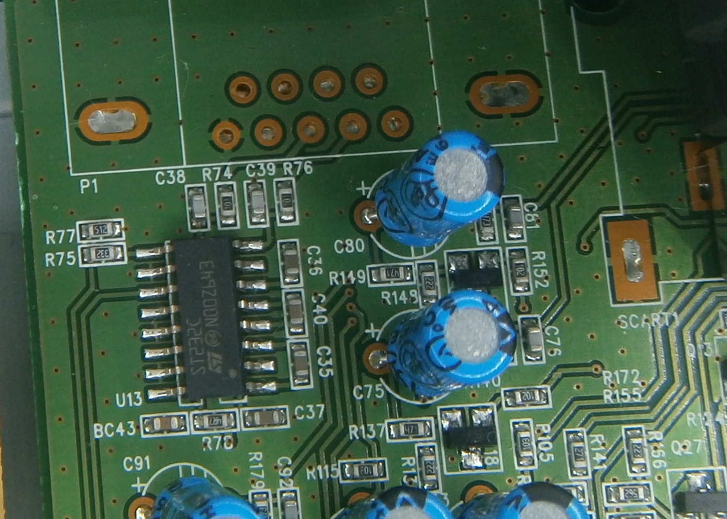

Hallo,
Laat ik het maar kort houden. Is er iemand met een TF6000COK (of COT) die een seriële poort heeft? Ik wil graag een foto van de linkerbovenhoek van de groene PCB, met de waarden/typenummers van de componenten leesbaar.
Alvast bedankt!

Nouja… Wat het is, de TF6000COK werd altijd geleverd met een COM-poort, maar op een gegeven moment werd de TF6000COK verkocht maar dan zonder de poort en de bijbehorende chip. De rest is PRECIES hetzelfde.
De TF6000COT heeft overigens wel nog een COM-poort en is hetzelfde als de COK, geloof ik.

Ik moet gewoon weten welke componenten er op de print zitten. Dat is alles. Ik denk niet dat er softwarematig iets is aangepast.
Kan je hier wat mee
Kan je hier wat mee
Jaaaaa dankjeweeeel !!!
De waarden van de capacitors/inductors staan er niet op maar dat lukt me wel.
THANKS!!
