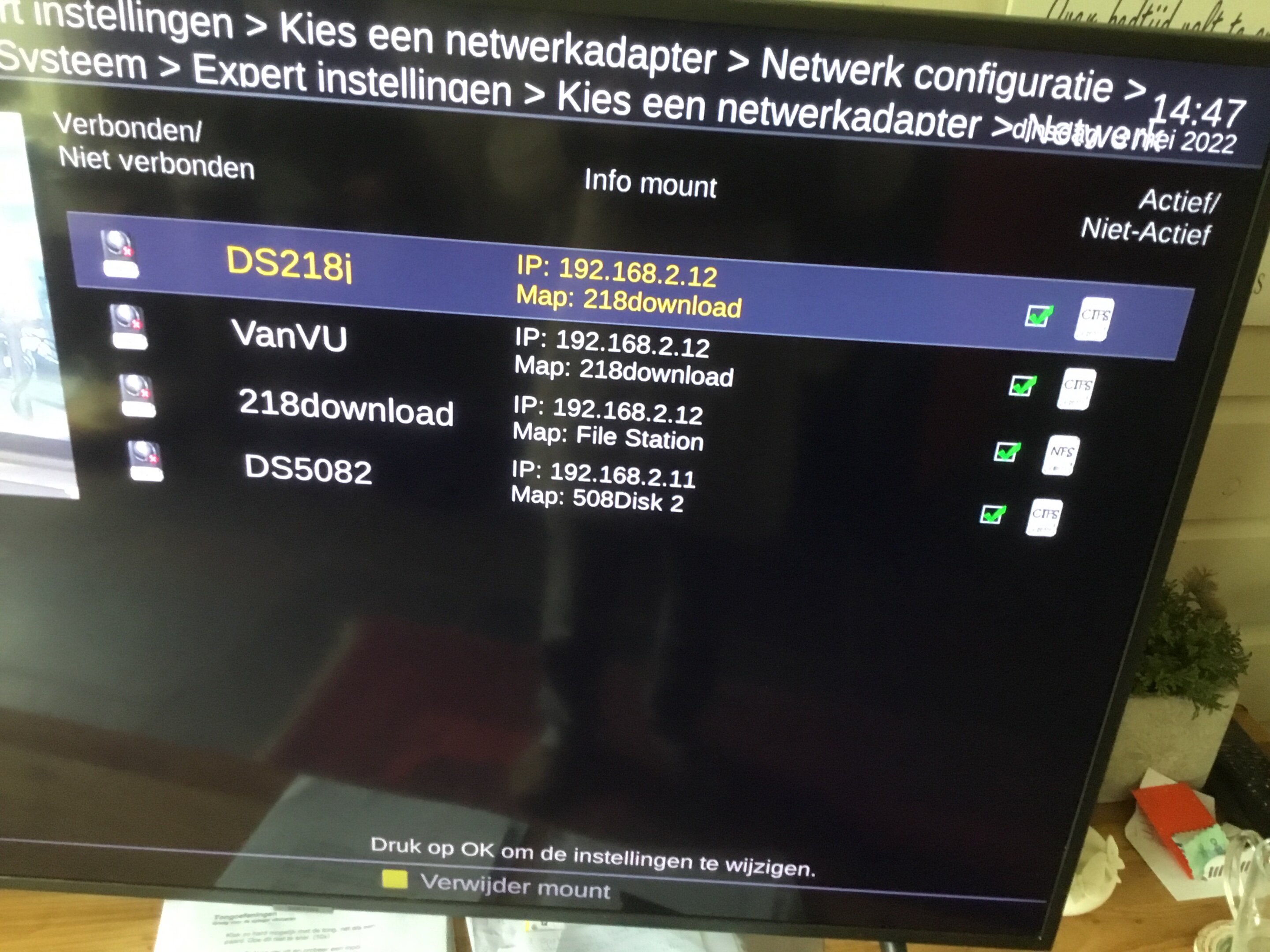

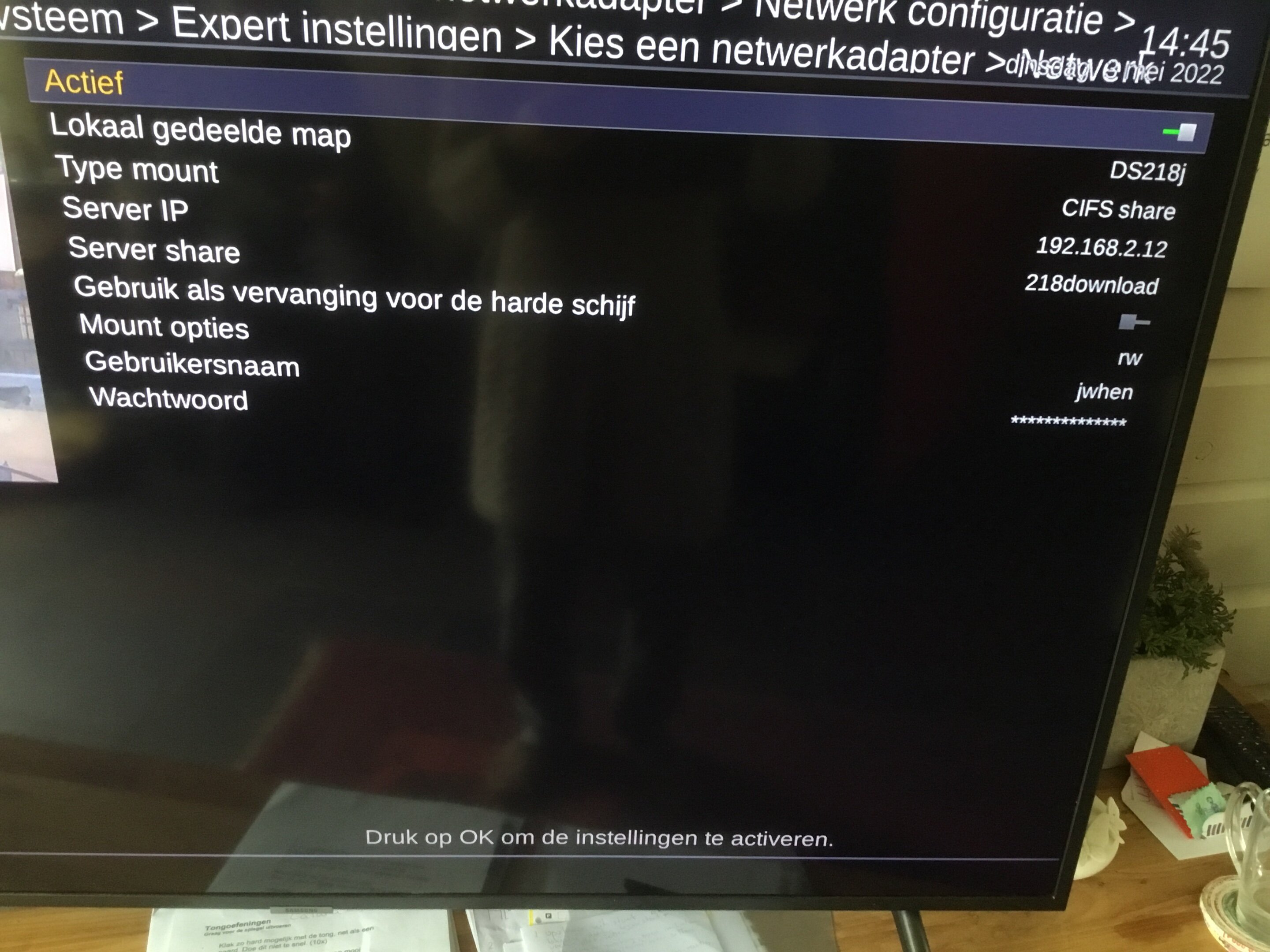

Ik heb al een paar jaar de Vu+ uno 4k gecombineerd met een Synology ds 218j nas server. E.a. werkte probleemlloos! tot vorige week allhans. Nu ben ik de verbinding kwijt tussen deze 2 apparaten. Ik kan via vu+netwerk geen verbinding meer maken met de Synolgy nas! Wat ik ook verander aan de instllingen, de info mount op actief groen maar verbonden /niet verbonden blijft rood; Alle instellingen veranderd zonder resultaat. Zoals op de expertinstellingen;
aktief aan, lokaal gedeelde map op DS218j, type mount op CIFS share , server ip bij mij op 192.168.2.12, servr share op 218download (di de map op mijn synology) geen verv, harde schijf. Mount opties rw En mijn naam + wachtwoord.
ik zal wel iets fout doen maar ? Help ik weet het niet meer!
Misschien eens een keer een wat recentere versie in je box plaatsen. Volgens mij gebruik je een oude(re) openpli versie. Voor wat betreft de mounts is daar volgens mij wel het e.e.a. gewijzigd. Uiteraard wel een backup maken voordat je gaat flashen.
