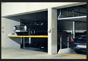

De mijne staat in een autoparkeersysteem, schuin omhoog.
Indien de automobilist onder mijn auto weg wil gaat electro-hydraulisch de autobrug bewegen.
Als ik mijn deuren niet ontgrendeld heb gaat mijn alarm af (klasse C, bewegingsdetectie ).
En toetert en knippert 1 minuut.
Nu begrijp je misschien dat naast normaal stadsgebruik de accu extra wordt belast door mijn buurman.
