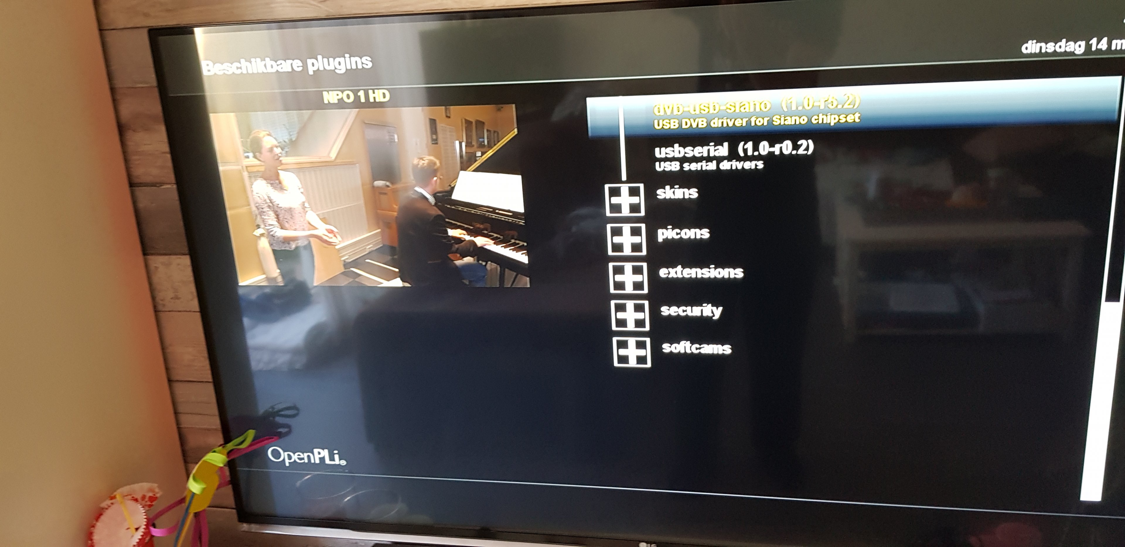

Dat is vreemd.. Heb gisteren een OpenPli geïnstalleerd op een bestelde Zgemma H5. In de feed is usb2serial gewoon te downloaden en installeert ook prima.

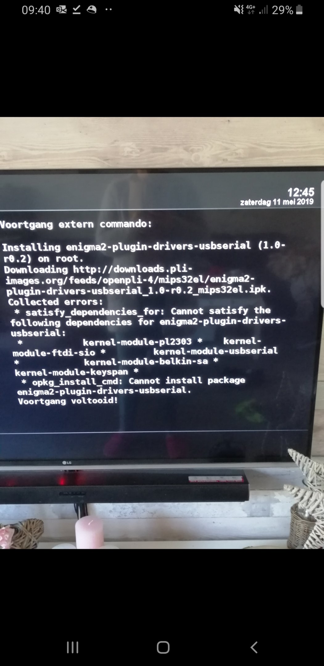

De DM800se V1 en V2 wordt allang niet meer door OpenPli ondersteund. Als je daar nú een recente OpenPli op hebt gezet kán die nooit officieel zijn! Die is dan ‘ergens’ vandaan getoverd en die heeft waarschijnlijk geen (complete) feed…

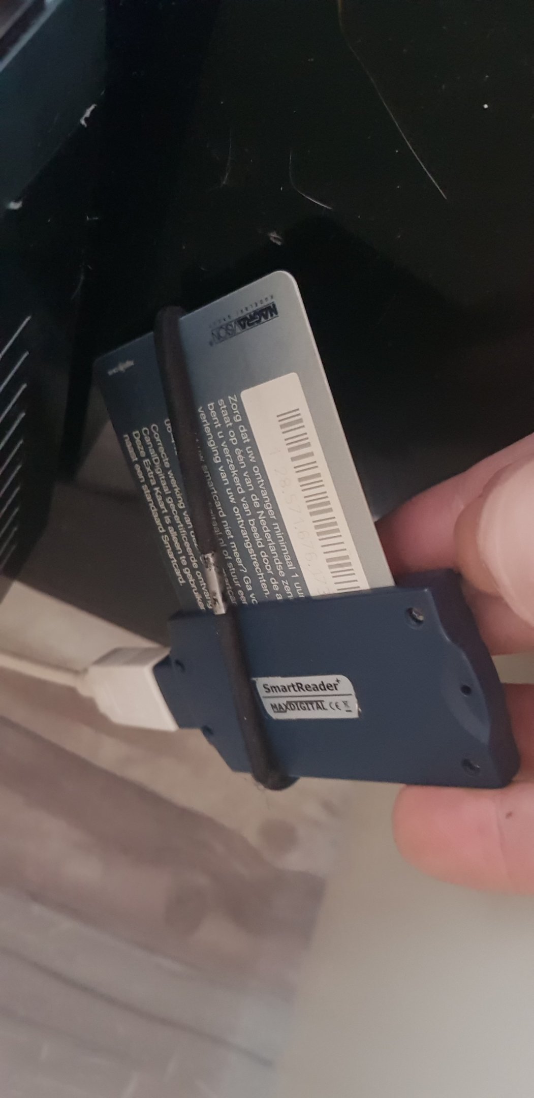

Je bericht stamt uit mei… Inmiddels juli.. Opnieuw flashen en opnieuw proberen. Wil hij niet vanwege een nieuwe kernel dan heb je gewoon pech… Dan terug naar een OpenPli versie met oudere kernel… Andere optie is er dan niet meer. Waarom de kaart in een Smargo? In de interne lezer zou die het ook moeten doen (tenzij je 2 smartcards bezit natuurlijk)
Ja, haalt je de koekoek! Die draait op een inmiddels antieke kernel.3.2. Er zijn nu al boxen die op 4.x en zelfs al 5.x draaien. Dan wordt het met antieke plugins een heel stuk lastiger… Die moeten indien überhaupt mogelijk naar de nieuwe kernels getild worden… En dan maar hopen dat de ontwikkelaar het niet in zijn hoofd heeft gehaald om stiekum te overlijden..
