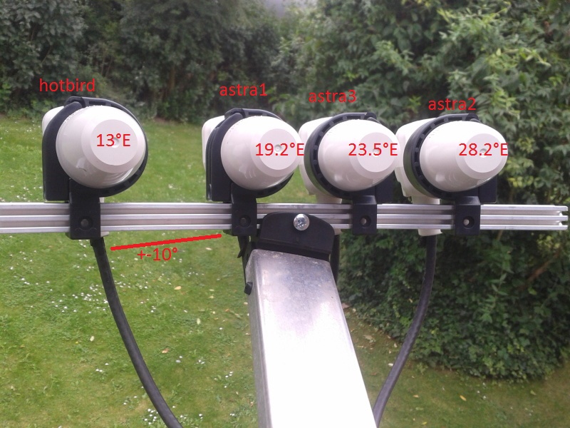

Yep, hebben jullie een advies welke antenne (85 cm) aan te raden is om te kopen?
vb triax 88cm
met 4 lnb’s
