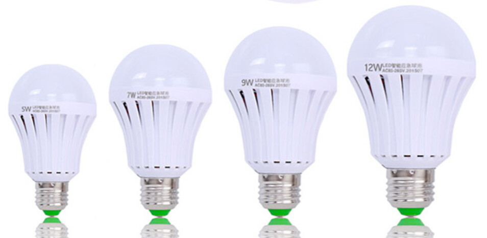

In de led-lamp zit een accu ingebouwd die opgeladen wordt als je de lamp aan doet. Deze lampen zijn er in 3 - 5 - 7 - 9 - 12 watt en de afmetingen worden groter naar mate ze meer vermogen hebben. Op zich logisch want je hebt grotere accu’s nodig en meer leds. De afmetingen zijn als volgt:
5w: 108 x 60mm, 7w: 120 x 68mm; 9w: 132 x 78mm, 12w: 142 x 94mm

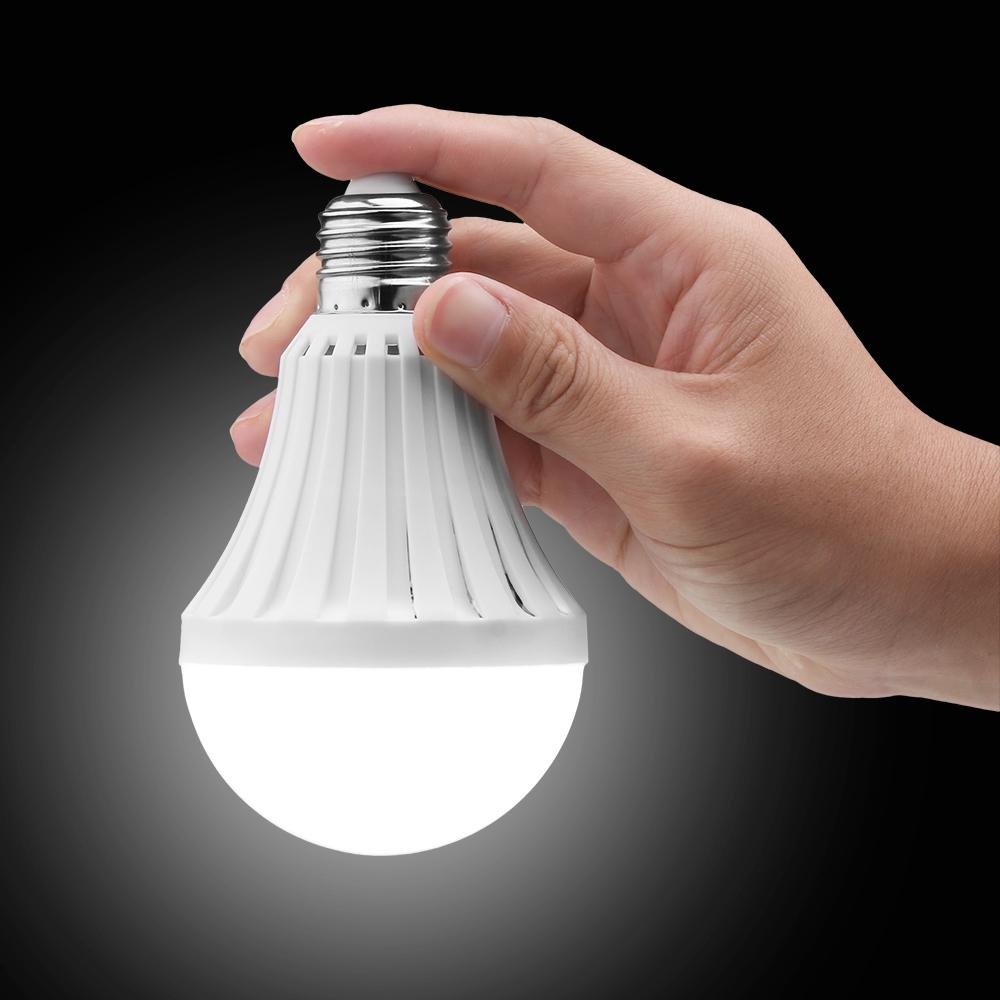

Kijk eens naar de afbeelding die ik hier plaats.
Als je de lamp los op tafel hebt liggen, dan brandt hij niet, hou je hem in je handen en zorg je er voor dat je de schroefdraad en het middencontact gelijktijdig vast houdt, dan gaat hij branden. Slim hè?

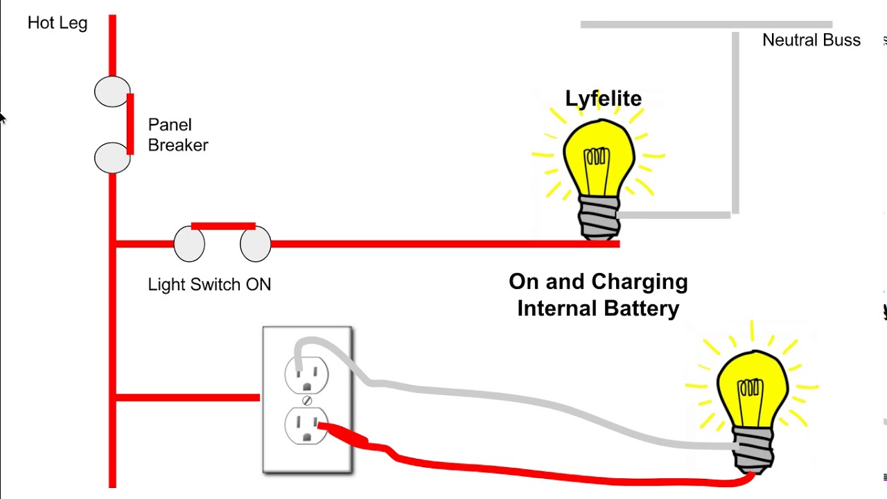

Goed, ik zal het maar uitleggen.
  • ligt de lamp op tafel, dan zal hij niet branden
  • hou je de lamp in je handen waarbij je met je vingers verbinding maakt tussen het middenkontakjt en de schroefdraad, dan gaat hij branden, met andere woorden als het circuit in de lamp gemaakt is door het midden kontakt en de fitting te verbinden dan gaat hij aan.
  • schroef je de lamp in een fitting en staat de schakelaar uit, dan is er geen circuit en zal hij niet branden.
  • zet je de lampschakelaar aan, dan zal de lamp branden en zal ook de accu opgeladen worden.
  • nu heb je de lampschakelaar aan maar de stroom valt uit, bijvoorbeeld je draait de hoofdschakelaar uit, dan zal de lamp aan gaan.
    Waarom?
    De kans is erg klein dat je in heel je huis geen enkel andere verbruiker aan hebt. De kans is zeer groot dat er bijv. nog andere lampen, een tv, een koelkast, een oplader enz. enz. aan stonden. Deze verbruikers maken een verbinding tussen de nul en fase en hiermee is het circuit gemaakt om de lamp te laten branden. Zou je de lampschakelaar in dit geval uit zetten, dan gaat ook de lamp uit want dan is het circuit verbroken.
    Slim hè?
De accu’s zijn zo gedemensioneerd, dat de lamp nog 4 uur blijft branden na stroomuitval
Dus zoals ik eerder schreef…

Er zijn gemeentes in Nederland die een huis standaard op 1 fase aansluiten en andere gemeentes die een huis op 3 fasen aan sluiten. Maar de kans dat je bij 3 fasen slechts 1 lamp aan hebt is bijzonder klein. In een woonkamer heb je meestal meerdere lampen aan dus gaat deze slimme ledlamp branden. Dat de weerstand in het circuit best hoog mag zijn blijkt wel uit het feit dat je met je vingers al voldoende weerstand maakt om de lamp te laten branden.
Ook is deze lamp natuurlijk in eerste instantie gemaakt voor landen waar de electriciteitsvoorziening slecht is en een huis nooit op 3 fasen is aangesloten.
Maar ook bij 3 fase is er geen probleem als de stroomvoorziening in de wijk is uitgevallen. In de straat zijn immers nog veel meer huizen die op dezelfde fase zitten en ook verbruikers in die huizen zorgen er voor dat het circuit gemaakt is.
