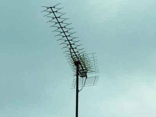

Twee TV-toestellen in huis dat kwam vroeger bijna niet voor. In dat geval werden er een tweede mast met antennes geplaatst. Een tweede toestel kwam pas voor toen de kleuren-TV kwam. Toen werd de zwart/wit tv bijv. boven als tweede tv gebruikt. Veel mensen lieten zich gek maken omdat gezegd werd dat je voor een kleuren-tv een speciale kleuren-tv antenne nodig had. De Fuba UHF-Antenne XC-91 D, onderdeel van de X-Color serie, werd toen vaak aangeprezen.

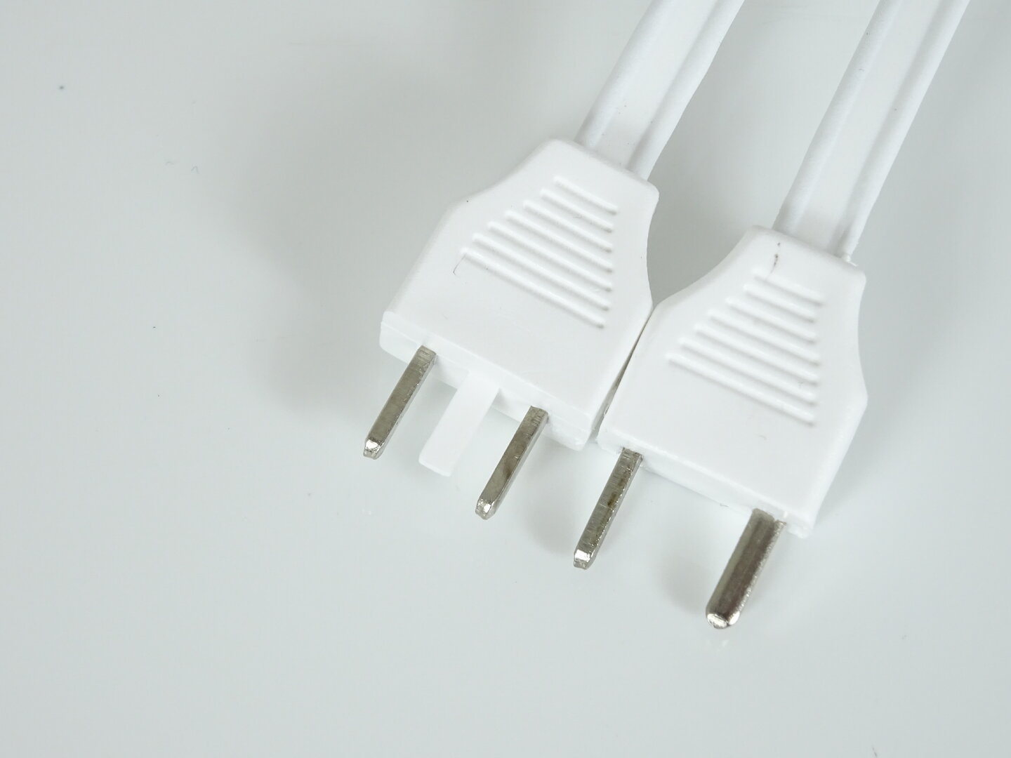

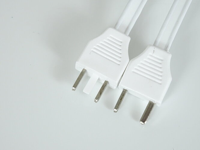

Dus zij moest de lintkabelstekkers omwisselen. Nou dat was dan echt uit het tijdperk dat ik nog antennes met lintkabel plaatste en dat is niet lang geweest want die lintkabel op die isolators plaatsen vond ik maar niks zeker vanwege die grote gaten die je in de kozijnen moest boren zodat die lintkabel er door kon. Die gaten hoefden al wat minder groot te zijn met 240 Ohm schuimkabel. Dat was eigenlijk de tweede generatie lintkabel. Die was wit en ovaal en daar zat schuim tussen de aders en kleiner van diameter dan de platte bandkabel. Ik ben vrij snel naar coax overgegaan.
