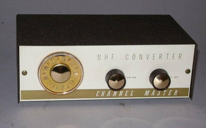

Ja, ik weet het nog goed. De meeste tv’s konden de UHF-band niet ontvangen. Toen moest er in de tv een UHF-ontvanger ingebouwd worden of je koos voor een losse UHF-ontvanger die vaak boven op de buizen-tv geplaatst werd, het zogenaamde 2e-net kastje en er moest natuurlijk een UHF-antenne op het dak geplaatst worden. In Zuid-West Nederland ontvingen we natuurlijk ook de BRT en de Franstalige Belgische zender dus dat daar had je weer een speciaal koppelfilter voor nodig om de UHF-band met de verschillende zenders op de VHF-band te koppelen op de coax. Tja, dat was weer werk voor de antenne-installateurs die ook in datzelfde jaar (1964) de REM-antenne konden plaatsen voor de uitzendingen vanaf het REM-eiland voor de kust van Noordwijk van waaruit ook Radio Noordzee uitzond. Alleen waren die uitzendingen van korte duur.
Ik heb nog wel een 2e net kastje voor je :slight_smile:

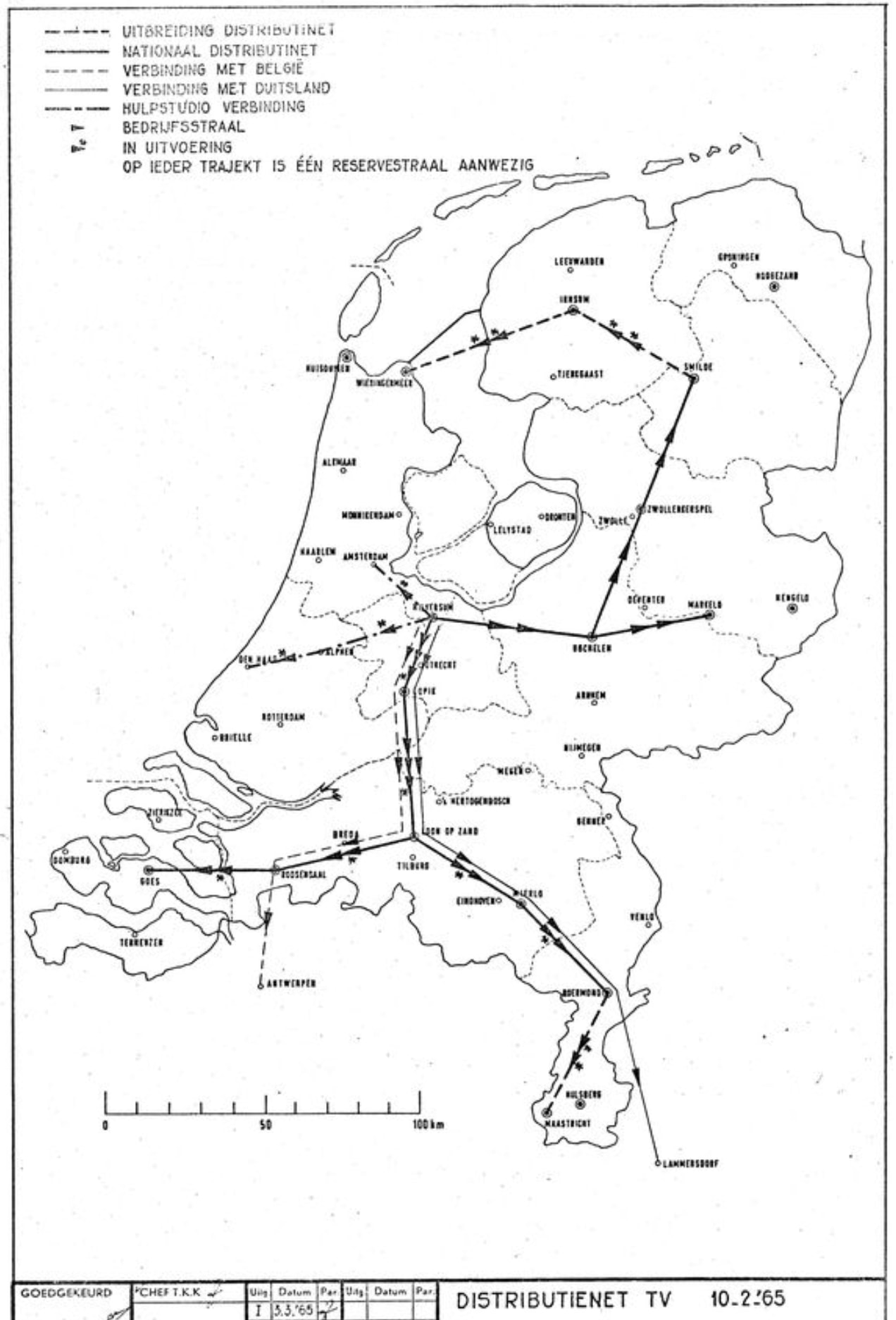

Over het filmpje, mooi, maar hoe kwamen de beelden van over ver signalen daar binnen in die tijd ?
Via straalverbindingen.
https://transdiffusion.org/2018/05/11/eurovision-network-in-1967/

Ja, dat is mij bekend maar in het filmpje zie je bv op 7:00 de RAI (Italië) , die had men toch niet zo maar voor lol daar aanstaan dan zeker, om die met straalverbindingen over te sturen heb je vele hops nodig.
En de BBC zie je ook in het filmpje, dat moet dan via het kanaal (het water) komen, ook met vele hops.
( Of aan de kust de omroep zender opvangen en dan verder met straalverbindingen. )
En dat in 1964 niet te vergeten.
Het ging via vele hops door Europa.

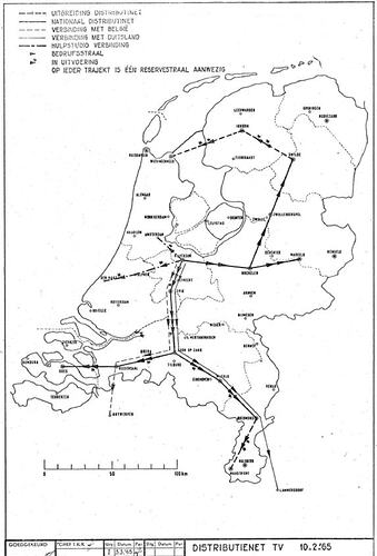

Informatie over de Nederlandse straalverbindingen, met kaart.
https://www.telecomerfgoed.nl/telecomcanon/index.php/vensters?id=21

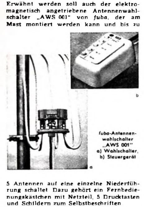

Mijn antenne was 21 meter hoog en was draaibaar. Daar had ik gestackte antennes op zitten voor band III en band IV-V en een 6 meter lange antenne voor band I en een 4 meter lange antenne voor de FM. Die zaten aangesloten op een schakelrelais van Fuba, de AWS 001. Het was een ronde trommel met 5 coaxaansluitingen aan de omtrek en in het midden de coax uitgang. Via een kastje naast de tv kon je de antenne kiezen. Het was eigenlijk de voorloper van de diseqc-switch. Uiteraard had ik na dat relais nog een versterker zitten om de kabelverliezen te compenseren. Helaas is een foto van deze antenne verloren gegaan.
Bijlage Fuba ASW 001 zonder beschermkap.

Toevallig ken ik iemand die heeft meegemaakt dat een dame twee lintkabel aansluitingen bij de TV had: Kanaal 7 Nederland 1 Markelo en kanaal 9 ARD Langenberg. Dat was niet eens gelukt met een koppelfilter, tenzij van extreem hoge kwaliteit. Op je vraag hoe zou het anders moeten heb ik ook geen simpel antwoord. Als het goedkoop moet is er geen ander compromis mogelijk. Het afstemmen van hoog selectieve verliesarme filters is veel te kostbaar. Jouw antenne relais is een relatief standaard oplossing zonder relevante verliezen en overspraak problemen. Technisch erg mooi maar qua gebruiksgemak weer minder. Zeker als er 2 TV toestellen worden aangesloten.

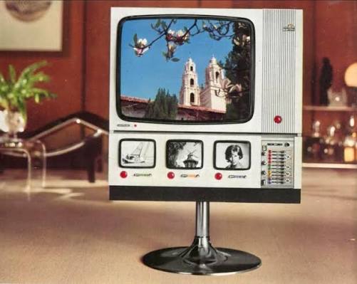

Wat is dat voor merk type/model?

De NirdMende Spectra Color Studio uit 1973.
