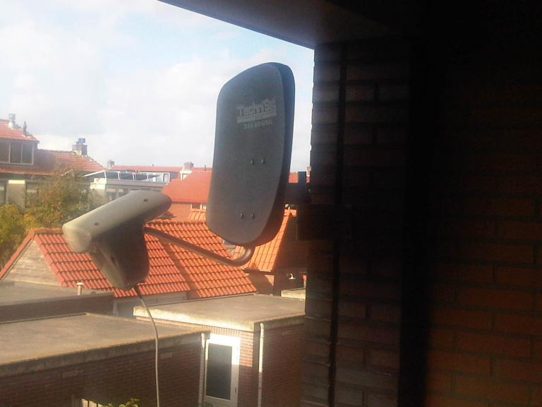

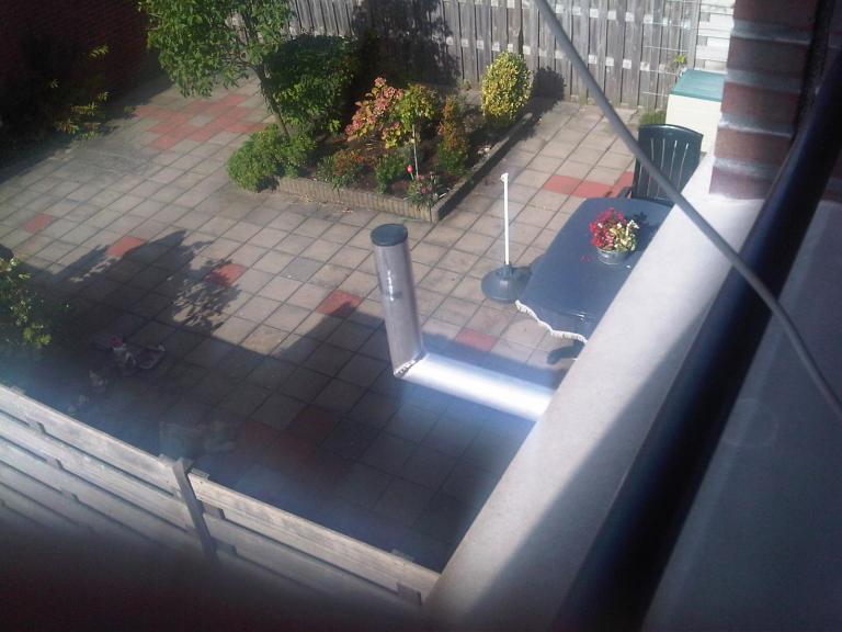

Ik zal het nog 1 keer uitleggen, zoals je op de foto’s ziet heb ik sinds 2 weken een schotel hangen op mijn balkon. Kreeg hem op astra 1, 2 en hotbird redelijk sterk op astra 3 niet. Monteur gebeld die is uren bezig geweest en later ook nog iets lager gehangen maar zonder succes. Paar procenten erbij maar astra 3 nog steeds niet stabiel. De hoeksteun die je ziet is er de volgende dag pas bij gekomen. Met zijn apparatuur en gunstiger plek had het misschien meteen opgelost geweest maar ik twijfel of ik weer 60 eu wil betalen zonder dat ik straks resultaat heb.
Volgende dag hoeksteun opgehangen en zitten rommelen ( met het hoger en lager draaien van mijn schotel, in plaatst van links naar rechts) maar dit werd een drama. Ik heb de apparatuur noch de kennis ervoor dus ging het niet. Kreeg helemaal geen signaal. Dit allemaal getest op een Samsat HD 60.

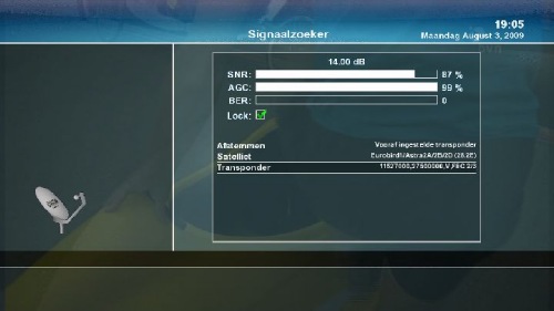

Gister in een creatieve bui geweest en samen met mijn pa het opnieuw geprobeerd en ook zijn Dreambox 800 HD erbij gepakt. En stukken betere ontvangst daar beneden en zelfs astra 3 doet het redelijk. Ik denk dat de dreambox iets minder sterk signaal nodig heeft voor beeld dan de samsat en dat de extra procenten ook gescheeld hebben.

Ik zag dat je op andere berichten het had over kantelen van je schotel naar het oosten (paar graden), hoe doe je dit als ik vragen mag? Hem scheef ophangen in plaats van water pas?
Foto’s eerste 2 before en 3de is de after.

Tja, een Multytenne is ontworpen voor Duitsland.
Om in Noordwijk aan Zee een optimale ontvangst met de Multytenne te hebben, moet de schotel precies 4 graden naar het oosten gekanteld staan in de kijkrichting van de schotel als deze goed op de Astra 19,2 staat uitgericht.
De skew van de lnb’s komen dan optimaal te staan maar zeker ook de verdeling van de signalen van de vier satellieten.
Staat de Multytenne precies verticaal en je richt de schotel uit op de Astra 19,2, dan zullen de Hotbird en Astra 28,2 achter blijven.
Wat is 4 graden scheef? Dat is 7mm op een hoogte van 10cm, 14mm op een hoogte van 20cm, 28mm op een hoogte van 40cm enz.
Je zult de hoeksteun op een of andere manier schuin moeten zetten m.b.v. de bevestiging of door vulringen achter de montageplaat te plaatsen.
Als de Hotbird geen hoofdzaak is, de schotel eerst op de Astra 19,2 uitrichten en daarna op de Astra 23,5. Gebruik daarvoor de ongecodeerde zender Parlamentsfernsehen Kanal 1. Deze wordt uitgezonden op transponder 11934V, DVB-S2, 27.500, 8PSK, fec 3/4.
Door de kop even van de arm los te maken en deze flink te schudden, kun je controleren of er water in de kop zit. Je hoort het dan klotsen. Meestal gebeurt zoiets als de kop al eens open gemaakt is.

Wat mij wel is opgevallen bij de multytenne is dat de (zware) kop echt goed vast moet zitten op de arm. Je ziet de kop ook wat omhoog komen als je de schroef onder de kop aandraait. Dat scheelt wel/niet signaal.

Thanks voor jullie hulp guys, dat stukje van schuin hangen wordt denk lastig aangezien we heel moeilijk hebben moeten doen om beneden te boren zonder ladder, dus moesten we als het waren andersom boren.

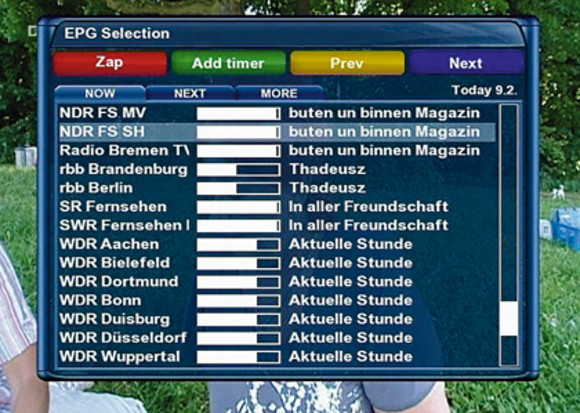

Weet iemand trouwens hoe je een dreambox moet updaten met een mooier skin? Ik zie paar voorbeelden online en die zien er strakker uit dan die van mij. Die strakke menu’s vond ik online en ik heb die lelijke met old school kleuren.
