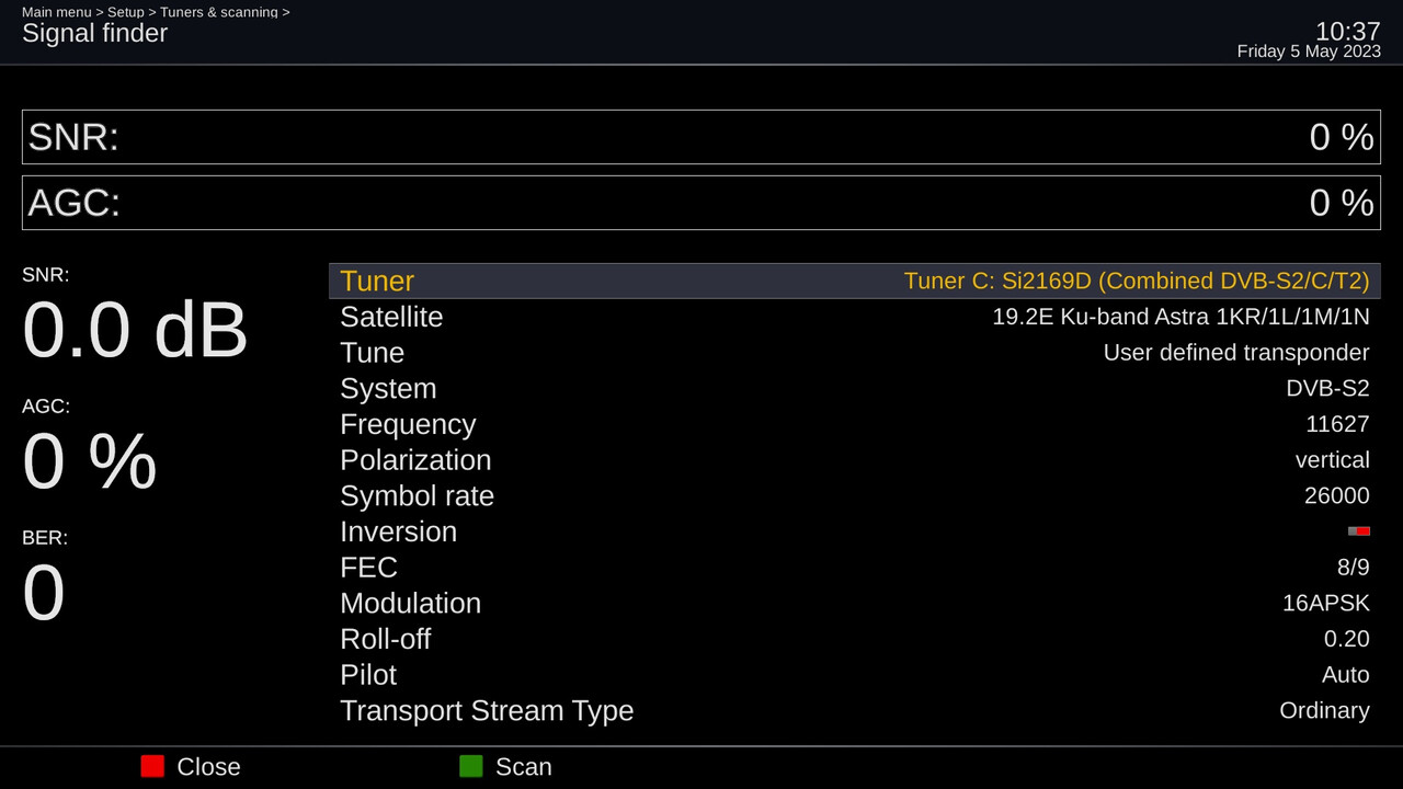

1 uur geleden, Satfeeds-DX zei:

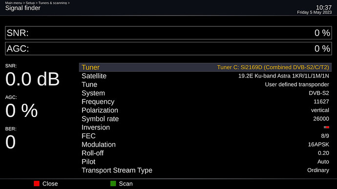

19,2°E 11627 V 26000 8/9 ID’s: Feed 1/2/3/4
Leuke 16APSK testzender voor mij omdat die op een ‘normale’ satelliet staat.
Hier wat meer gegevens.
Op beide heb ik geen signaal.
Ligt dat aan mij of zijn de testsignalen ook donderdag weer gestopt?
hier ook niets

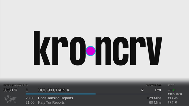

Hallo

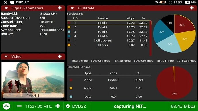

Hier beeld. De ontvanger leest 4 feeds in op deze frequentie.
Kennelijk werkt het niet op een Dreambox, heb eerder wel 16APSK ontvangen overigens.
Andere parameters ook al geprobeerd.

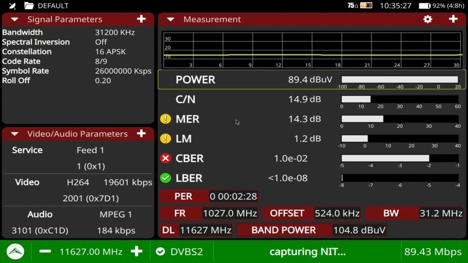

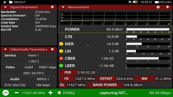

De FEC is vrij hoog dus je hebt wel een flinke schotel nodig!
Hier een ontvangstrapport van deze zender op een hoog rendement 80 cm schotel. De marge is hier nog maar 1,2 dB.

Zowel op de VU+Ultimo4K, DM-One (beide DVB-S2X) geen beeld… Vind geen zenders

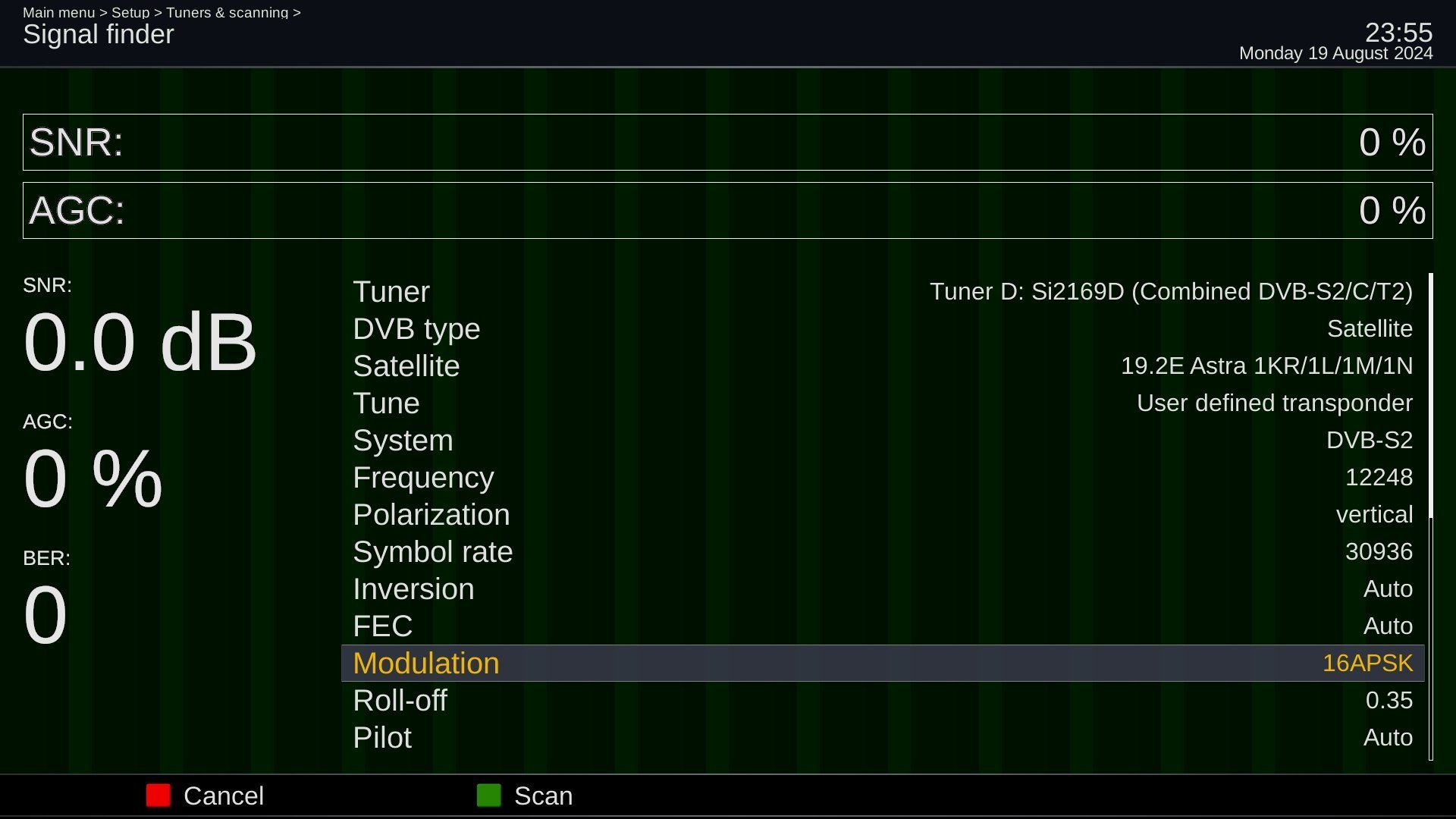

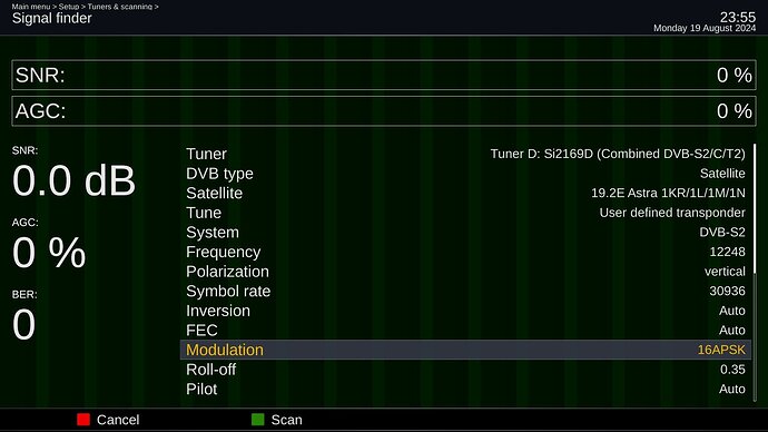

Ook hier geen signaal op de 1,20 schotel met VU+ ultimo 4K (NIM 45308X FBC DVB-S2X) Openpli 8.1 Dreambox heb ik nog niet geprobeerd.
19,2°E 12248 V 30936 Aut ID’s: SVC-1, 2, 3 en 4
Wederom geen signaal (nu met 120 cm schotel). Ook niet met andere modulaties.
