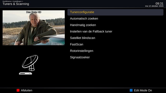

Controleer of Auto Fastscan inschakelen op Ja staat. Instellingen, Tuners & Ontvangst, Fast Scan in openATV.
Bedankt voor het meedenken PACE,
Ik gebruik Open pli, maar automatische Fastscan staat uit.

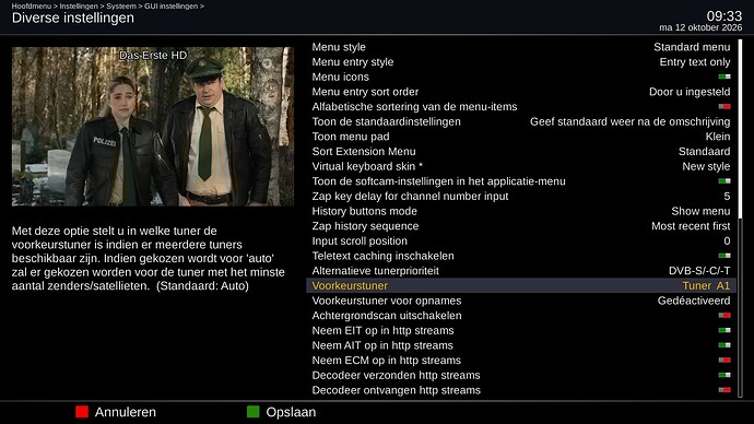

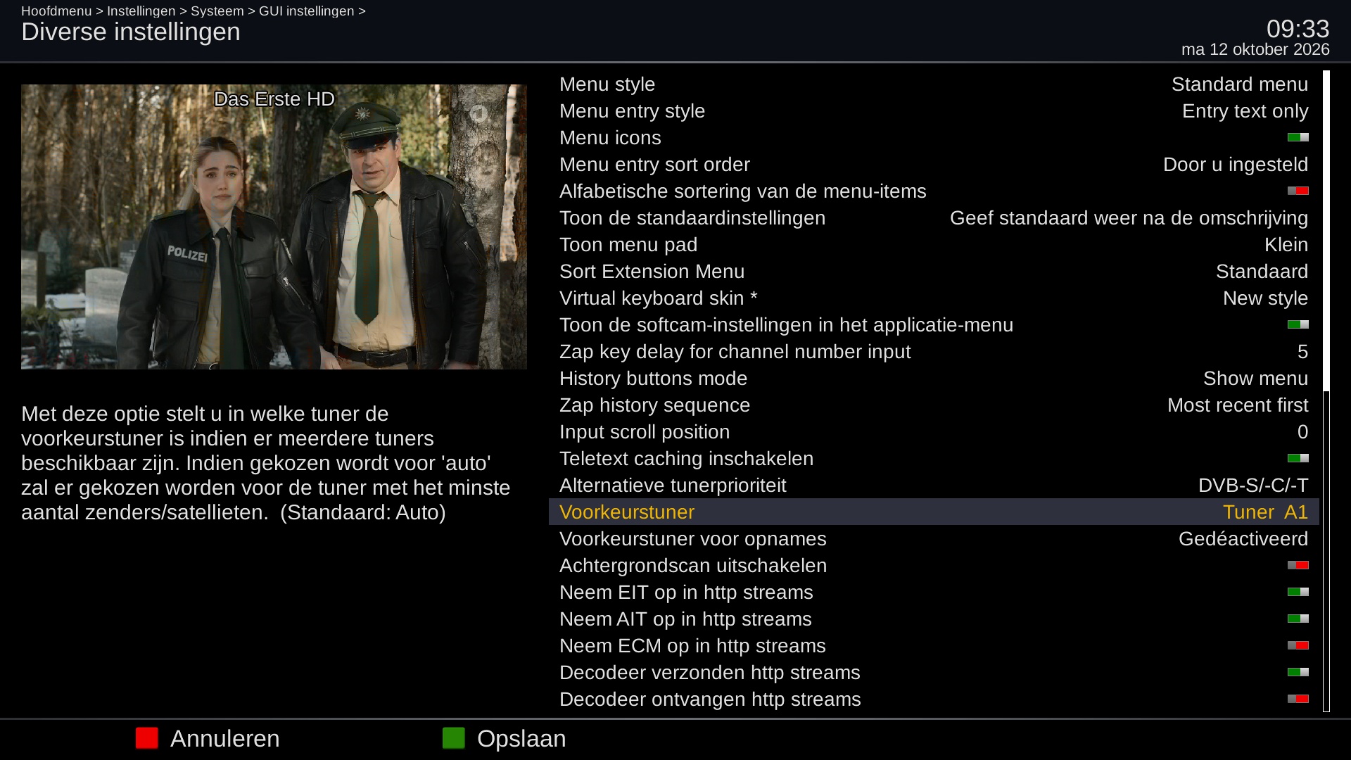

en welke tuner heeft er eerst voorang
tuner a of tuner b
heb je ook een vaste schotel ?
op welke tuner poort is het aangesloten
dan moet je ook alleen die maar instellen bij tuner voorkeur
Tuner A
Geen vaste schotel

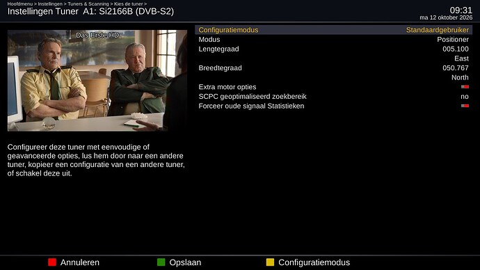

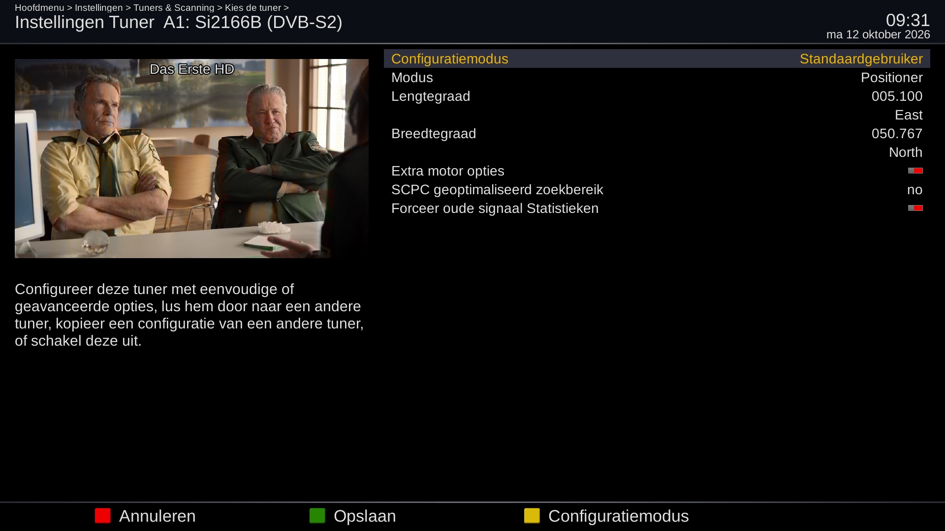

Tuner A: Vuplus DVB-S NIM(45308X FBC) (DVB-S2X)
Slot 1 / FBC in 1 / Rotor:USALS
heb je het zo allemaal ingesteld
Dat klopt.
