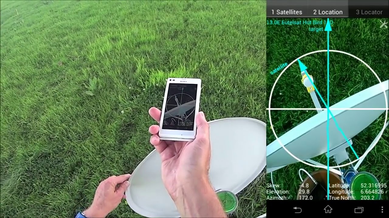

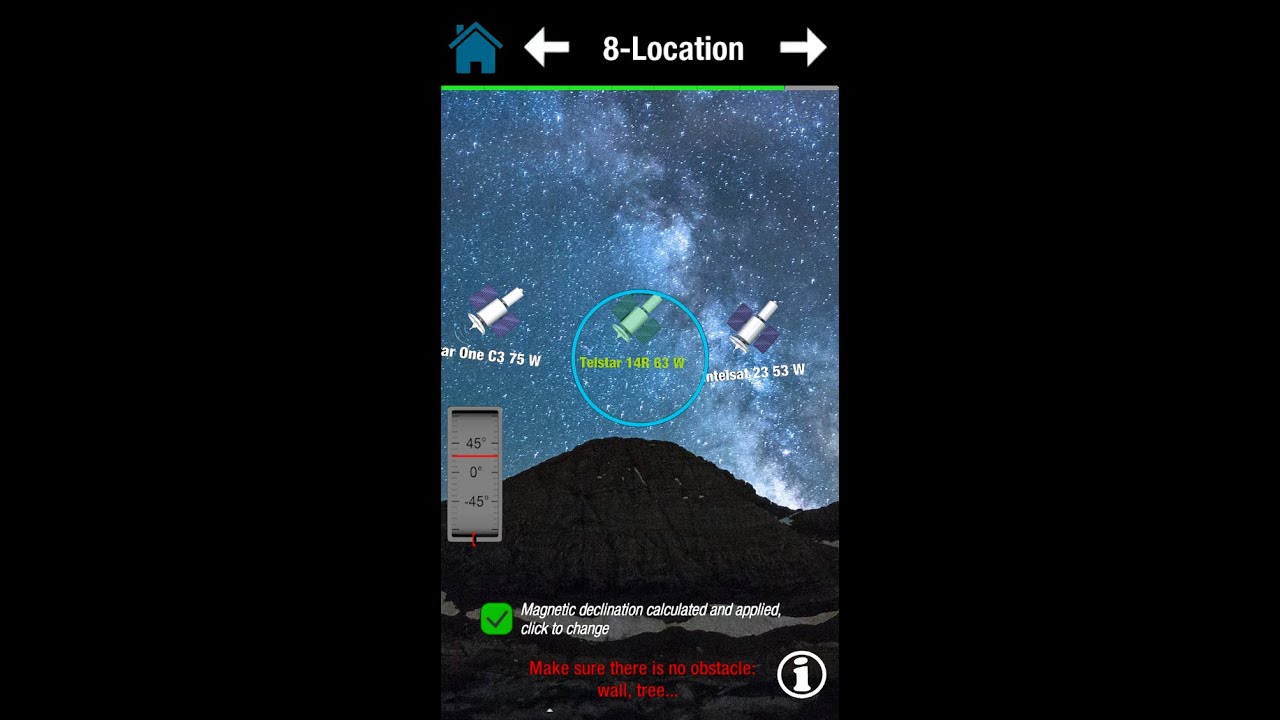

Voldoende apps beschikbaar voor de smartphone of tab. Geen geknoei met een kompas.
