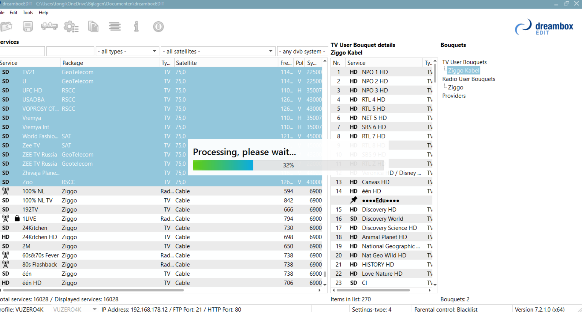

ja kan ook na de tuner instellingen gewoon die lijst van satje07 erin zetten waar ziggo in opgenomen is… en als je alle overige dvb-s2 zenders die in het lijstje zitten niet nodig hebt kun die in een handomdraai met dreamboxedit wissen.
heb hem even voor je opgeschoond

Maar dan nog kun je ook weer in een handomdraai die lijst op symbol rate 6875 aanpassen met DreamBoxEdit.
