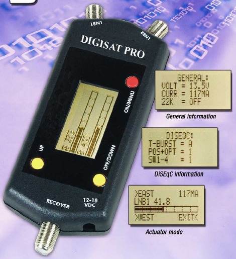

Citaat:
Ik heb deze van satlook.
Ik heb ook intresse in zo’n digisat, maar wat heeft hij dan in het scherm weer? Weet je ook onmiddelijk welke satteliet je beet hebt of niet?Wordt dit vermeld in het scherm of nie.
Ervaren gebruikers laat meer even weten.
Homer :+1:
Alleen de ‘hogere’ modellen hebben een display. Onder de 400 er is niks wat onafhankelijk een sat kan lezen/vinden op basis van een enkele transponder. Het is maar wat je aan uit wilt geven en of je er wat aan hebt. Maar het is wel ideaal om een schotel meteen goed/vast te zetten zonder dat de kabel/ontvanger er is :grin: en op lange coax afstanden kan je zien of een lock gaat werken of niet, of de switch(es) werken, of vertikaal/horizontaal/motor werkt, 13/19volt, storing zoeken, enz…
Wel zoals je ziet heeft deze een schermpje, maar wat wordt er dan effectief vermeld in dit scherm? Vermoed dat dit toch een degelijk toestel is of heb ik het mis?
Homer :+1:
Alleen de signaal sterkte verder niks.
signaal strekte, is ook al iets hé, kan je heel fijn afstellen dan! Jammer dat er geen sat herkenning inzit.

Citaat:
Inderdaad. En dat is dus heel wat anders dan de apparaten waar de originele vraagsteller het over had.
Dit ding geeft de signaalkwaliteit niet weer en is daardoor een stuk goedkoper. Voor goede afstelling moet je hem combineren met een receiver.
De Horizon meters hebben dat niet; die werken helemaal zelfstandig en geven ook de signaalkwaliteit weer. Als je op het dak zit, heb je verder niets nodig. Met die goedkope altijd wel.

Citaat:
Inderdaad jammer dat er geen sta herkenning inzit, maar je kan weer wel de piekwaardes uitlezen en je hoeft hem niet tussen je LNB en ontvanger te hangen. Ik heb mijn 3 LNB’s hiermee uitgericht en had de ontvanger niet nodig.
Tja, als je meer wilt moet je meer betalen, maar voor mij doet tie wat ik wil.
