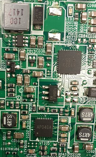

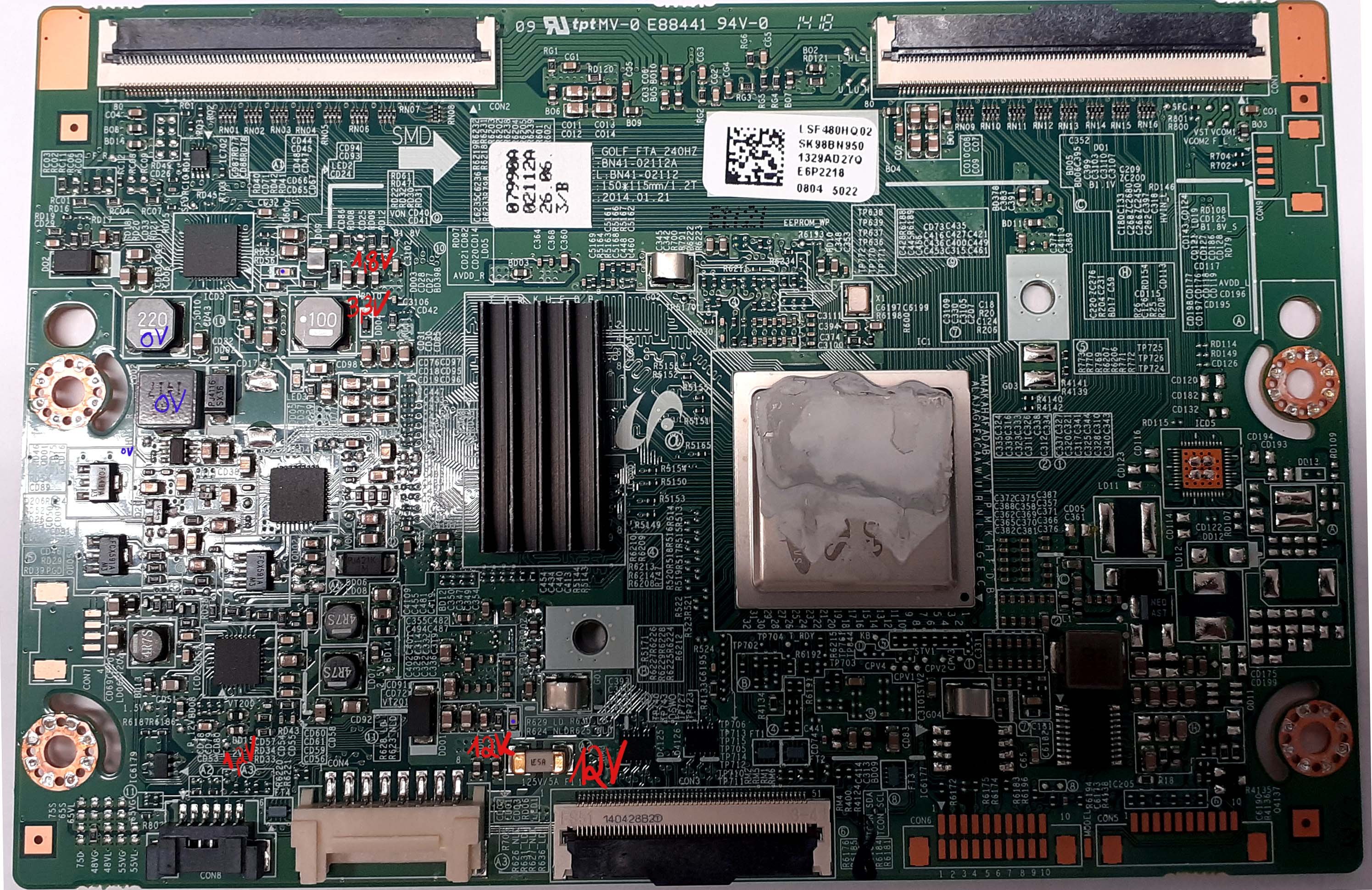

Ik heb een kapotte Samsung UE48H8090SVXZG van mijn werkplek. Het paneel is een Samsung-paneel met de aanduiding CY-VH048DSLV1H.
De LED gebogen tv heeft geen beeld. Alle spanningen zijn aanwezig op de voeding. Als de voedingseenheid is losgekoppeld van het moederbord, gaat de achtergrondverlichting branden. Alleen LED 1 en LED 2 lichten op op het TCON-bord. LED 3 is niet geactiveerd. Ik heb de spanningen 12 V, 3,3 V, 1,8 V, 1,5 V en 1,2 V op het bord gemeten. Ik heb dit toegevoegd aan de foto in de bijlage. Ik heb waarschijnlijk een probleem met de DC DC IC. Het zou een IC moeten zijn genaamd 81222 en 81223. Er staat ook een AP04GA op het bord. Ik wil de IC’s meten omdat ik niet zeker weet of ik een probleem heb met de externe bedrading. Heeft iemand een idee of zelfs toegang tot zulke zeldzame circuitdocumenten?
Ik ben erg dankbaar voor alle hulp. Dank u zeer.
Doei,
Sven
Hello sat 4 all forum members,
I have a broken Samsung UE48H8090SVXZG of my work place. The panel is a Samsung panel with the designation CY-VH048DSLV1H.
The LED curved TV has no picture. All voltages are present on the power supply. If the power supply unit is disconnected from the mainboard, the backlight lights up. Only LED 1 and LED 2 light up on the TCON board. LED 3 is not activated. I measured the voltages 12 V, 3.3 V, 1.8 V, 1.5 V and 1.2 V on the board. I have added this to the picture in the attachment. I probably have a problem with the DC DC IC. It should be an IC called 81222 and 81223
. There is also an AP04GA on the board. I would like to measure the ICs because I am not sure if I have a problem with the external wiring. Does anyone have an idea or even access to such rare circuit documents?
I am very grateful for any help. Thank you very much.
Bye,
Sven
Die solderingen.. :face_vomiting:
Heb je de mogelijkheid om gewoon de solderingen van het IC ‘door te solderen’?
English:
Do you have the possibility to resolder the pins on the IC? Maybe is there something loose.

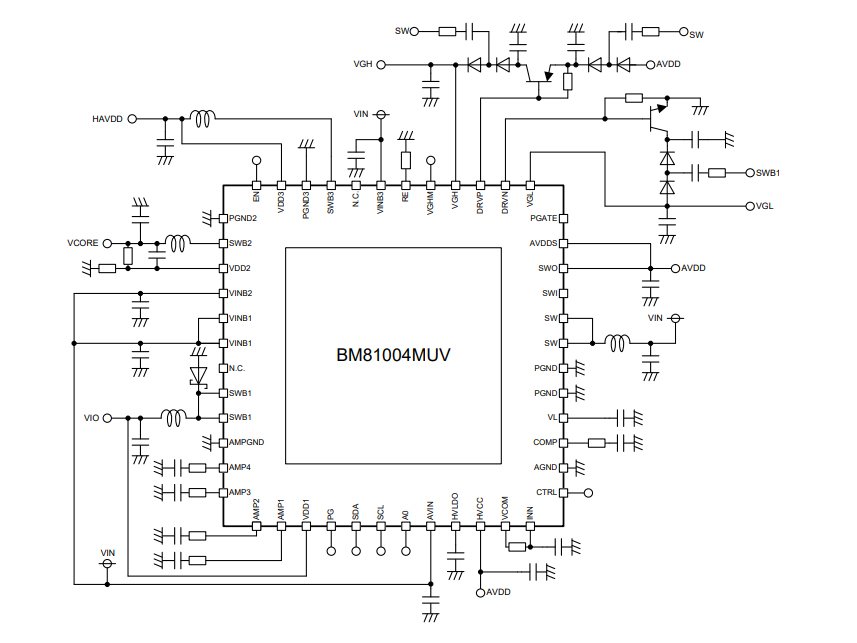

Bedankt voor je antwoord. Ik zal in het weekend weer metingen doen. Daarna soldeer ik de IC 81222 en 81223. Dit zijn QFN48 behuizingen. Het is “gemakkelijk” om te solderen. Een gegevensblad voor de meting zou me helpen. Maar ROHM de IC-fabrikant heeft dit IC niet in de datasheet-database. Dit wordt waarschijnlijk geblokkeerd door de fabrikant van het TCON-bord, Samsung. :sleepy_face:Ik probeer nu “vergelijkende metingen” van hopelijk vergelijkbare IC.
