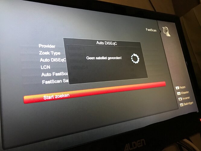

vervolgens vorige week een Alden ssc stuurmodule aangeschaft, samen met dezelfde sab micro Se ontvanger, en nog steeds Astra 1 , Astra 3 hotbird enz. Deze Alden Ssc ontvangt 8 voorgeprogrammeerde Sattelieten Alles was dus in orde
opeens afgelopen zondag “ geen signaal” meer.
Sab gereset, geen resultaat. Zenders via fastscan inladen —> geen resultaat.

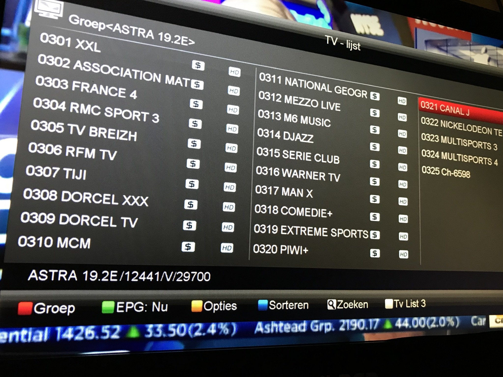

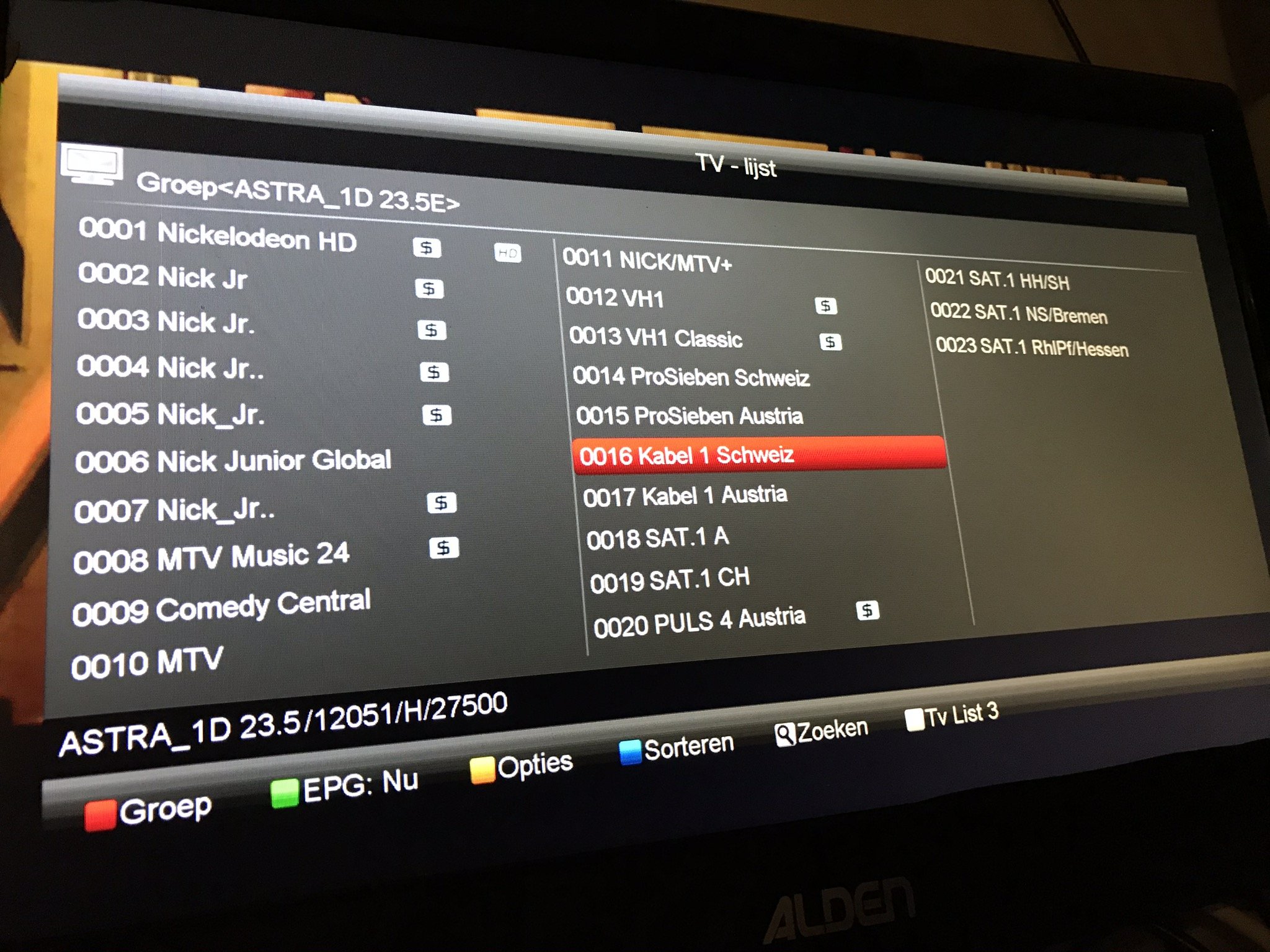

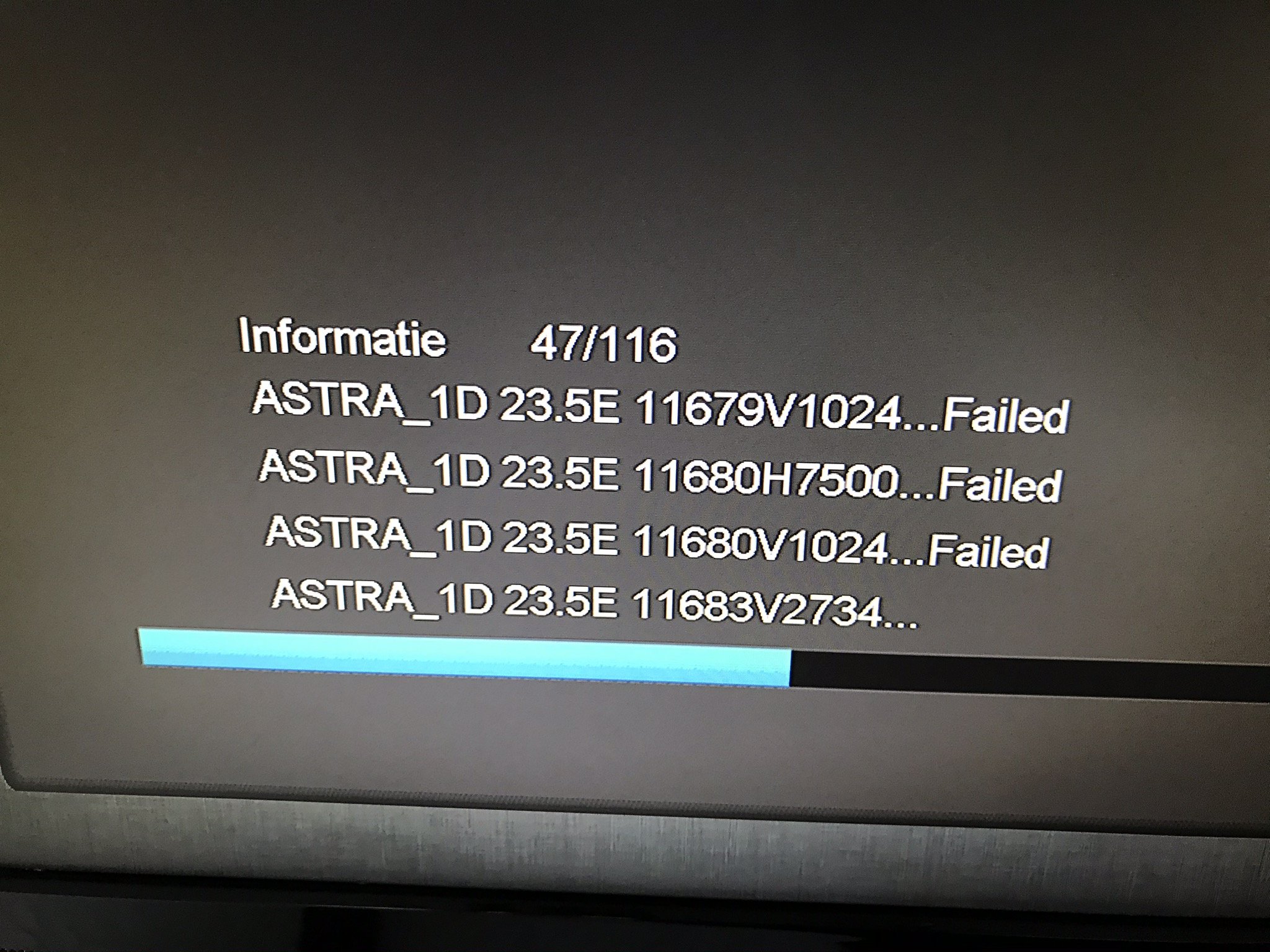

Schotel op Astra 1 gezet ——->. Kan een stuk of 300 zenders laden, meer niet ( zie foto)
schotel op Astra 1 gezet ——> kan een 7 tal Astra 3 zenders laden( zie foto)
Schotel op Astra 3 gezet ——-> kan geen zenders inladen, dus ook niet via fastscan.
Alles terug gebouwd met oude Alden tv met besturing en dubbele LNB, en sab micro. Se. ——-> nog steeds geen Astra 3.
ik kan slechts een 7 tal zenders op Astra 3 laden, terwijl schotel op Astra 1 staat.

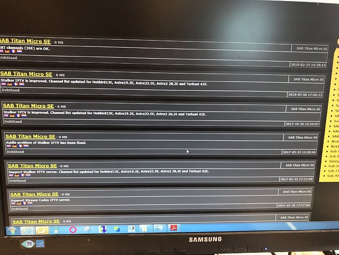

Heb ook nog de nieuwste Software geladen voor de sab micro via de site van DVB- stand .com , helpt ook niet.

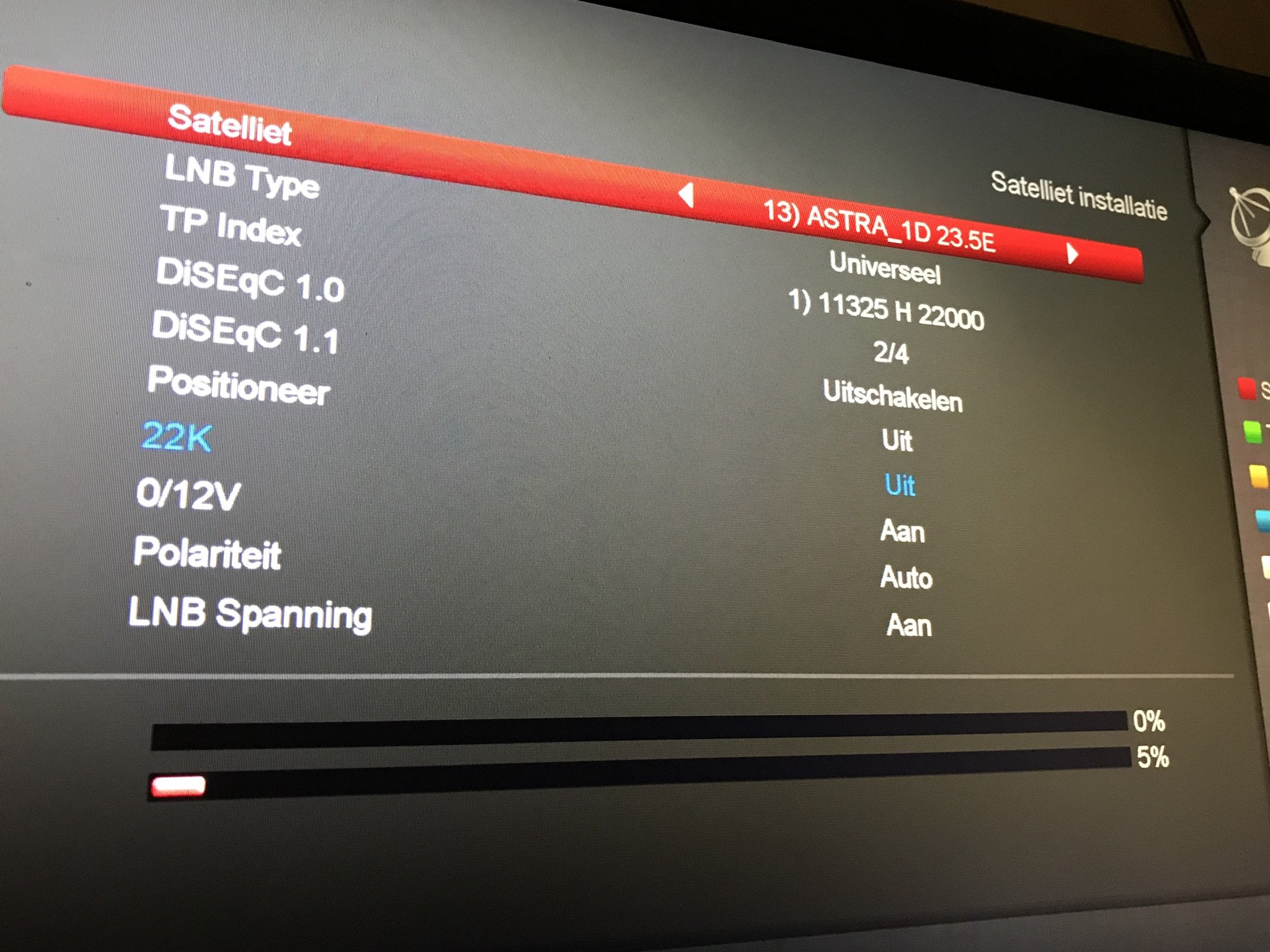

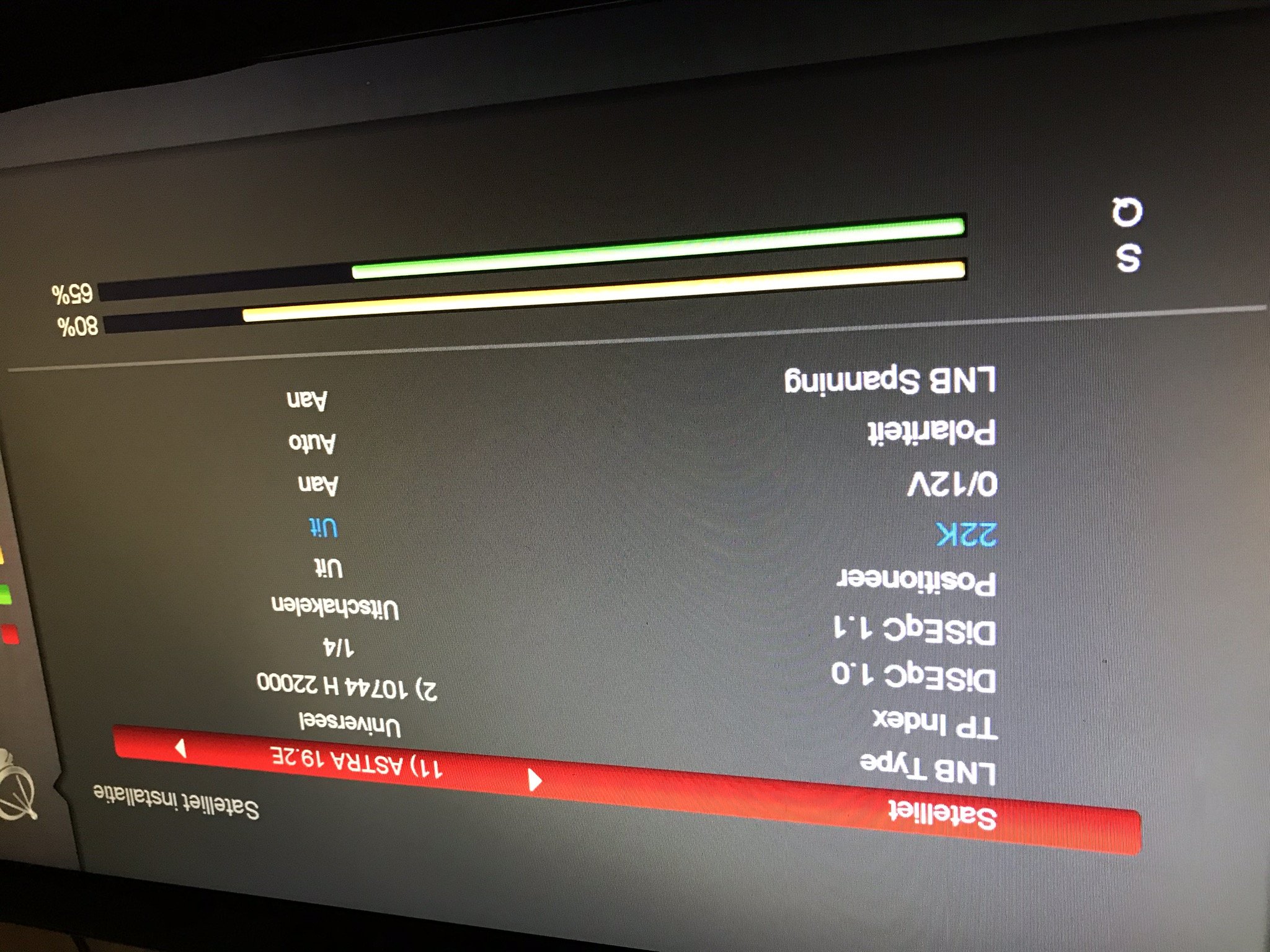

is het juist dat mijn Sab het begeven heeft, of niet meer de juiste software kan geven? Of staat er een instelling fout? Foto, 3,4,5

7 minuten geleden zei Ejoo1:
Dat zijn zenders welke op Astra 1 zitten.
Zo te zien draait of schakelt de schotel niet naar de Astra 3 positie.
Heb je wel vrij zicht naar die satelliet positie?
22 kHz. mag je inschakelen.
Ja met de nieuwste ssc module draait hij naar Astra 3 ( enkele LNb) maar geen ontvangst
met de oude module , draait hij naar Astra 1 , maar door de dubbele LNb had ik vanzelf Astra 3 en nu niet meer.
Dat verklaart de Disecq instelling 2/4 bij Astra 3.
Bij een enkele LNB is die overbodig.
Bij de enkele LNB ontvang je wel Astra 1, Astra 3 geeft geen ontvangst.
Het lijkt erop dat je schotel Astra 3 niet kan vinden,
Heeft die positioner wel de laatste software, met werkende referentie transponders voor Astra 3?

Laat ze meteen eens een correcte transponderlijst voor Astra inladen! Die parameter die ik zag 11325 gaat niks vinden…
Astra 3 TV begint bij 11720. Software pagina is niet van SAB maar van DVBStand.com. Dat is allemaal geknutselde software. Zou in elk geval voor de test eens de originele software flashen vanaf SAB zelf.. Wel kiezen voor de mcas versie..

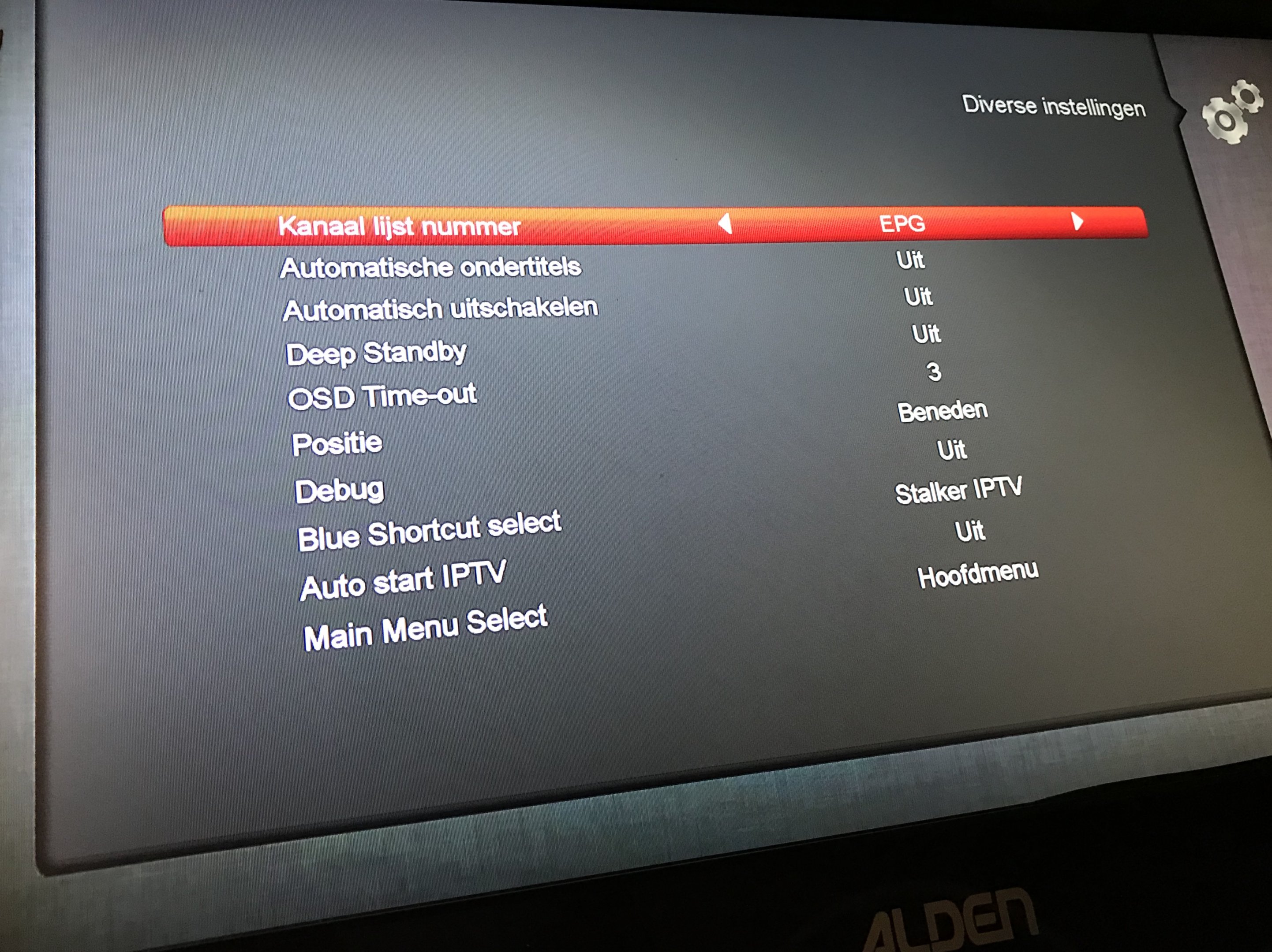

overigens heb ik onderstaand menu ook nog staan.zie foto. Staat daar nog iets verkeerd?

Vandaar de officiële firmware! Die DVBstand.com firmware heeft geen fastscan! en loeioude satellite.xml…

of moet ik iets bij de LNb instellen?
Die frequentie die je op Astra 3 scant, daar zal je ontvanger geen beeld op geven omdat er op die frequentie geen tv zender zit.
Er zitten wat radio zenders, maar of je ontvanger kan omgaan met de hele lage Symbol rate van die transponder is de volgende vraag.
Heb je nog steeds die outdated software op je ontvanger staan?
Kijk hier eens voor transponders waar je ontvanger wel wat mee kan.

Transponder 12110H is niet in gebruik op de Astra 23,5 dus daar zul je niets op ontvangen.
Heb je transponder 12070H, DVB-S, 27500, 3/4 er al in staan?
Je hebt het over DvD, dat moet zijn: DVB
Voer een NIT scan uit op Astra 3 . Nieuwe transponders worden dan automatisch toegevoegd.

schotel en transponder instelling staat precies hetzelfde bij de Sab als bij de werkende Rebox ontvanger.
