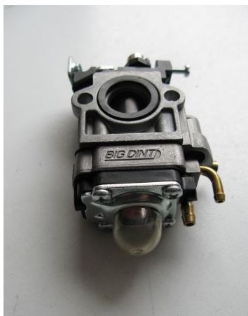

na al 2,5 jaar te zagen met een chinese kettingzaag heb ik een jaar terug ook een bosmaaier gekocht
niet erg duur en werkt toch verrassend goed.
echter hield de bosmaaier er ineens mee op
hij verzuipt / krijgt veel te veel benzine
slaat even aan met starten, maar krijgt te veel benzine en slaat uit
meestal met dat spul moet je de carberateur uit elkaar halen en goed schoonmaken , maar dat lukt me nu dus niet (doet het nog niet)
wie heeft er tips voor reparatie
met vr gr
marco

Blijft de shoke hangen?
Want dan krijgt hij teveel voor zijn kiezen.
Vast een membraam carburateur.
ff Membraam vervangen ff type op schrijven of membraampje mee nemen.
Bij de meeste bos en tuinbouw machine winkels wel te verkrijgen

ik ga binnen kort eens op pad voor een ander membraam
ik laat het weten
marco24
26 november 2014 om 21:49
8
In de plaatselijke winkel geweest en verteld dat ik in bezit ben van zo’n chineese maaier
carburateur meegenomen , en goed advies gekregen (het membraam was niet zichtbaar kapot , maar heel/te slap)
ook moest ik thuis nog even de gasnaald er uit halen en controleren op vuil en kijken of deze nog mooi puntig was
er werd verteld dat er honderden soorten membramen waren in dat boek daar kwam er in korte tijd niets naar voren wat er op leek. (probleem geval dus)
het verwijderen / schoonmaken van de gasnaald heeft niet geholpen!
nu ben ik op internet aan het zoeken en heb ik voor 99,9 % zeker een compleet nieuwe carburateur voor 12,50 of 17,50 gevonden
ik ga morgen bellen of dit de juiste is
met vr gr
marco

een nieuwe carberateur besteld
op internet stond een membraamset voor € 20,00 maar even verder kijken en ik vondt een complete carberateur voor € 17,50
vandaag gemonteerd
en ja , de bosmaaier starte weer
even volgas en aan de stelschroef bij de benzine in en uitlaat gedraaid tot de bosmaaier het mooiste liep.
tot nu toe ben ik weer helemaal blij
achteraf waarschijnlijk een slecht functionerend membraam
't is ook mijn vak niet, maar ik leer steeds meer
met vr gr
