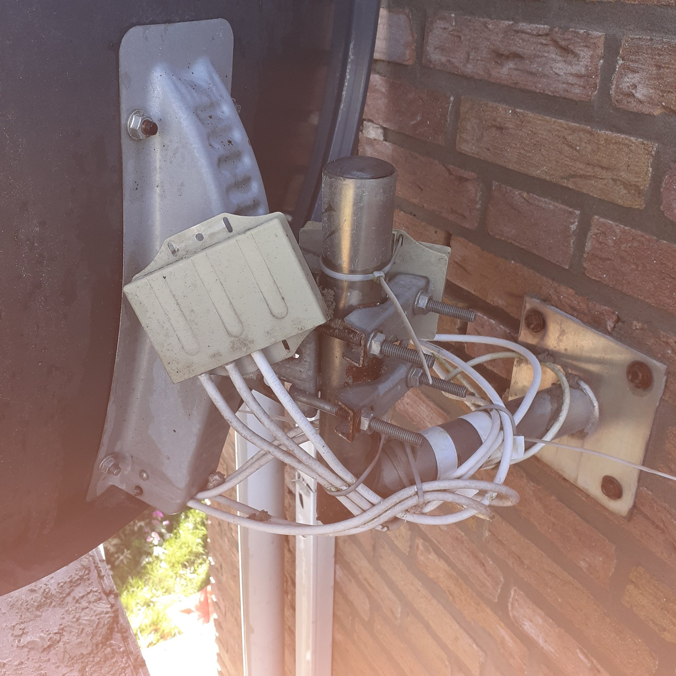

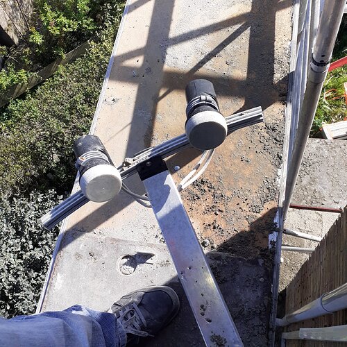

Kan je een foto plaatsen van de kop in de schotel, de LNB?
Daaraan is te herkennen of het een schotel is voor een of meerdere satellieten.
In je ontvanger dien je, wanneer de schotel meerdere satelliet posities kan ontvangen, daarna in het diseqc menu een satelliet positie toe te kennen aan een diseqc switch positie.

Afglelopen voorjaar stond er een steiger naast het huis, toen kon ik er even bij…
Wat ik niet begrijp is dat er 4 kabels uit de LNB’s komen en 2 kabels bij mij binnen komen, wat doet het aparte kastje waar 3 kabels op zijn aangesloten? Ik neem aan dat de LNB’s niet direct naar de ontvanger gaan? Wordt er ergens gemultiplexed ofzo?
Oh wacht er zit aan de achterkant vd paal nog zo’n kastje lijkt. Zijn het demultiplexers? Werkt dat passief?

Dat is een Disecq 4x1 (daar kunnen 4 LNB’s op aangekoppeld worden)
Een 4/1 DiSEqC switch gebruikt men voor het omzetten
van het signaal van 4 satellieten naar één satellietontvanger !!
3 of 2 satellieten met deze switch kan ook natuurlijk !!
Dat kastje is dus de diseqc schakelaar waarmee je omschakelt tussen 2 lnb’s.
Astra 1 is denk ik je andere positie.
In het satelliet menu kan je lnb 1 koppelen met diseqc 1.
Positie 2 met diseqc 2.
Verder kan je aangeven welke positie welke satelliet is.

Ok zie op de foto 2 diseqc schakelaars, misschin slecht contact in een connector.

Ik heb me enigszins verdiept in de materie. Ik begrijp dat ik 2 dual LNB’s heb. Uit elke LNB komen 2 kabels, daarmee zou je dus 2 ontvangers kunnen bedienen. Echter de 2x2 kabels gaan naar 2 disecq’s, een soort schakelaar waar je dus kan kiezen welke satelliet je wilt ontvangen. Vervolgens gaan van deze twee disecq’s twee kabels naar binnen. Op beide kabels staat dus in feite hetzelfde signaal en het zou dus niet uitmaken welk van de twee ik uiteindelijk aansluit op mijn ene ontvanger. Wel vreemd want waarom zou je twee kabels naar binnen voeren op dezelfde plek? Maar wellicht had de vorige eigenaar de ene kabel weer doorgelust intern naar een andere kamer. Zou kunnen

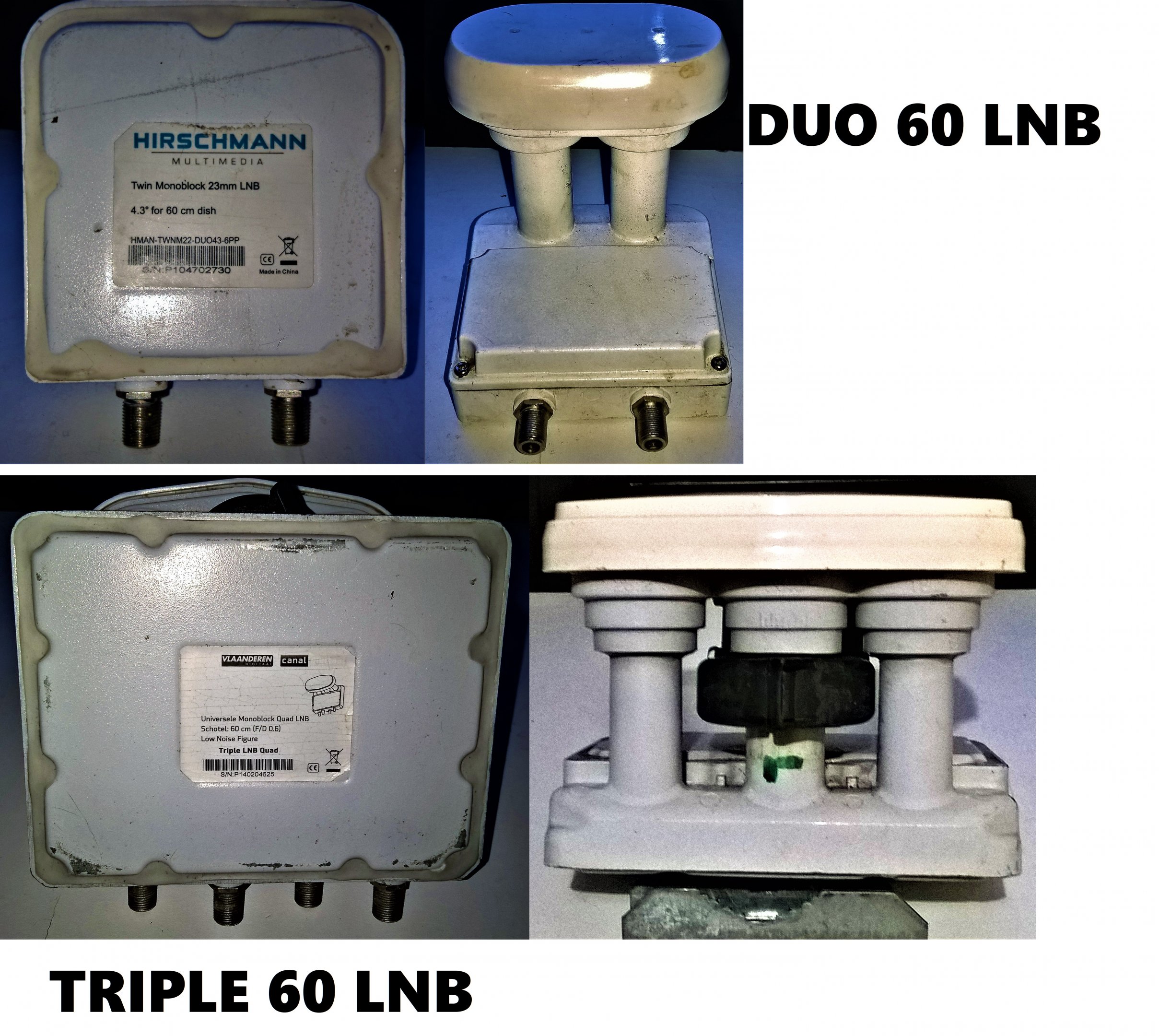

Het zijn Twin LNB’s :wink:
Een voorbeeld van een dual , - duo LNB:
