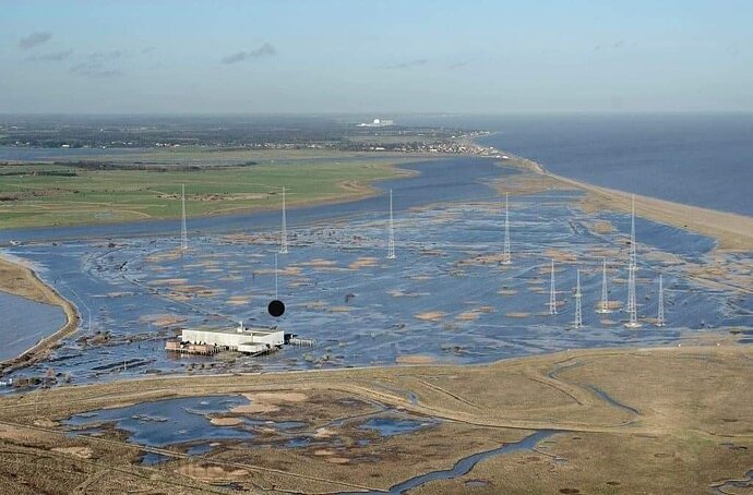

Ik las dat ze een Harris DX25U hebben aangeschaft.
Foto zender locatie. Orfordness in Suffold

Het ERP vermogen is het werkelijke toegevoegde vermogen in de antenne, vermenigvuldigd met de versterkingsfactor van de antenne. Er staan op de locatie van de vroegere BBC 648 kHz antenne 5 masten. Dit is niets anders dan een denkbeeldige yagi antenne voor de middengolf richting het Europese continent.
Zo kwam Radio Luxemburg en andere zenders aan enorme veldsterkten in hun doelgebied.
