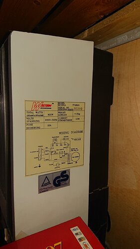

Ik weet niet of de vraagsteller daar mee is geholpen. Achter de verdamper zit ook weer een ventilator. En weer die verrekte condensator…
Overigens geen Chinese meuk, made in Hoevelaken ![]()
Ging het hier niet over een plafond ventilator , of heb ik iets gemist ?
LOL ![]()
10 uren geleden, trust zei:
Ja, deze
